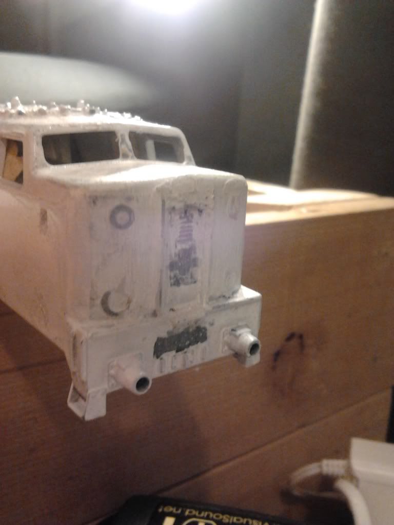

Hallo Thomas,
ga je die 1200 nog moderniseren? Dan moet er nog wel iets aan veranderd worden, zoals de raampjes in de deuren dicht, lampen anders en rooster op de deur in de neus weg... Het is wel een leuk project. Qua nummers zal het niet erg veel uit maken, tussen Zandvoort en Maastricht/Heerlen reden veel 1200-en.
Succes met bouwen.

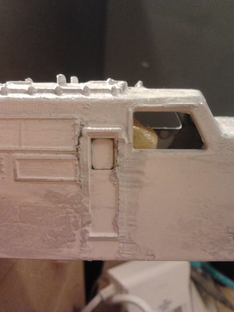

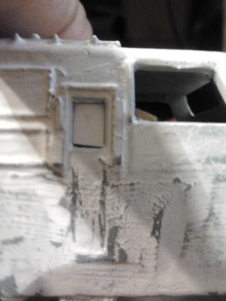

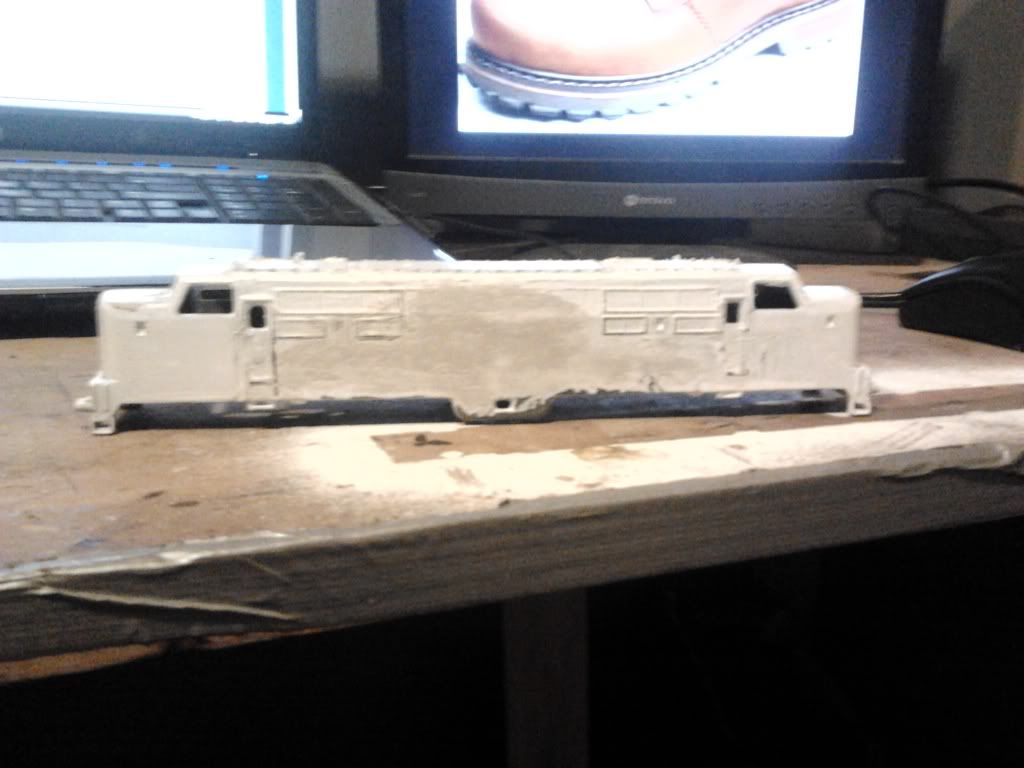

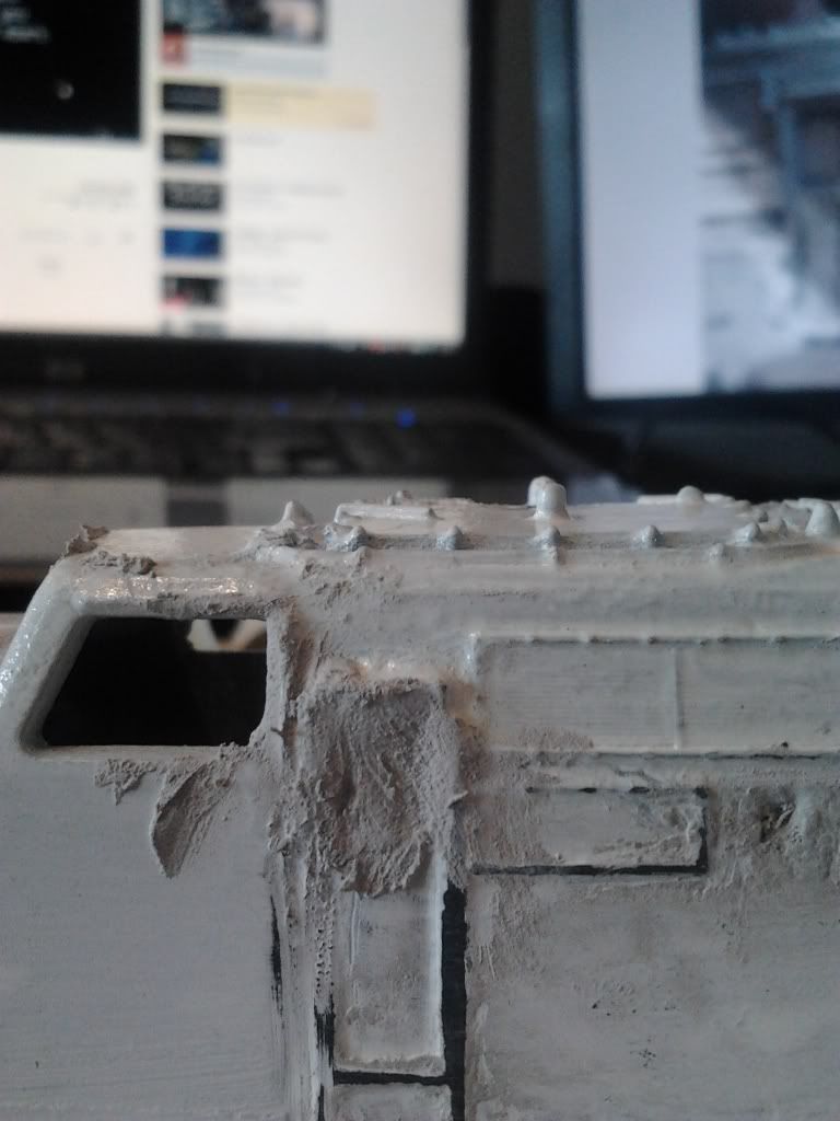

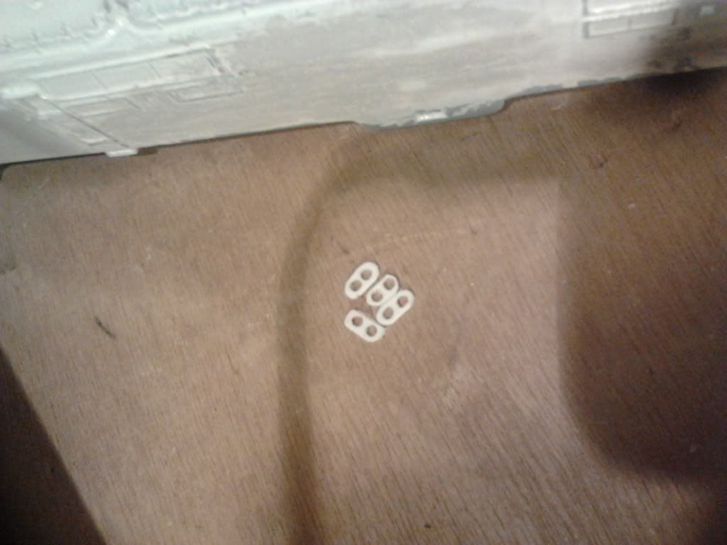

Project: Van 1220 naar 1212
Hier zijn nog wat foto's van hoe de 1200 er nu voor bij staat.
Vooraan het een en ander weg gehaald.
De raampjes in de deuren dicht gemaakt.
Deze moeten nog wel iets bij gevijld worden.
Zoals hier te zien is heb ik de hand vaten weg gehaald.
Deze ga ik vervangen door mooiere messing exemplaren.
Ik ga vandaag nog even bezig met schuren, lijmen en plamuren.

01 July 2013, 12:23:04 »
Special voor onze nieuwe volger
Maar op deze foto is te zien dan hij nu echt rete strak is.
Ook kun je zien dat nu de raampjes dicht zijn.
Groeten uit Zwolle,
Thomas

Wat mij persoonlijk altijd heeft gestoord is de rechthoekige opening midden onder op de zijwand.
Die valt nogal op, maar zit/zat er in werkelijkheid niet.
Het luik op die plek, waarvan de rand wel is aangegeven, zit daar wel.
Je kunt dat gat dichtsmeren met plamuur, maar toch de functie (plaats voor een nok van het chassis) behouden:
Stop tussen chassis en kap een stukje plastic huishoudfolie en zorg dat dit goed strak zit.
Nu kun je, met de kap op het chassis, het gat dichtsmeren, terwijl er aan de binnenkant ruimte blijft voor de nok.
Al met al is de Lima 1200 helemaal niet zo'n slecht model voor zijn prijs.
Gezien de vele varianten die er inmiddels (hebben) bestaan kun je ze best verzamelen. Ik heb er zelf 4, in turkois, bruin, blauw en grijs/geel, en nog 3 stuks liggen te wachten om ACTS, Vos en EETC te worden.
En dan wordt het wel tijd voor een line-up...
Laatst bewerkt op: 02 July 2013, 15:10:21 door MarcNL

Hallo
@Marc Riswick: Heeft u ook een foto van de voorkant?
@MarcNL: Ik vind het idd ook niet zo heel mooi.
Ik dacht er zelf aan om een paar magneetjes aan de binnenkant aan het chassis te lijmen en een paar aan de kap.
Hierdoor kun je het gat dicht en je hoeft niet zo met de kap te buigen om de kap er af te krijgen.
Ik had laatst namelijk ook al even de kap er weer op gedaan.
Toen wou ik hem er weer af halen om verder te gaan.
Dus ik deed wat tandenstokers tussen de kap en het chassis en toen gebeurde het.
Nu zit er een klein scheurtje in de kap.
Toen het ik besloten om toch maar voor magneten te gaan en het clipje weg te halen.

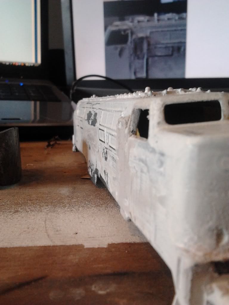

02 July 2013, 16:20:27 »
Ik ben toch wel héél benieuwd hoe je dat weer glad gaat krijgen. Eerst zien en dan geloven.

02 July 2013, 16:23:44 »
Ik ben al begonnen met schuren.
Het begint er nog al aardig op te lijken.
Thomas
