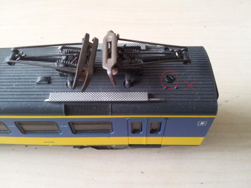

Hieronder op de foto's zie je bij de pantograaf een schroefje (in het rode cirkeltje
). Dit schroefje bepaald of het treinstel de stroom om te rijden van de rails haalt of van de bovenleiding.
Mocht het zo zijn dat het schroefje zo staat als op de foto hieronder dan is het niet goed. Het treinstel haalt nu de stroom via de pantograaf van de bovenleiding. Als je geen bovenleiding met stroom hebt, rijdt het treinstel dus niet.

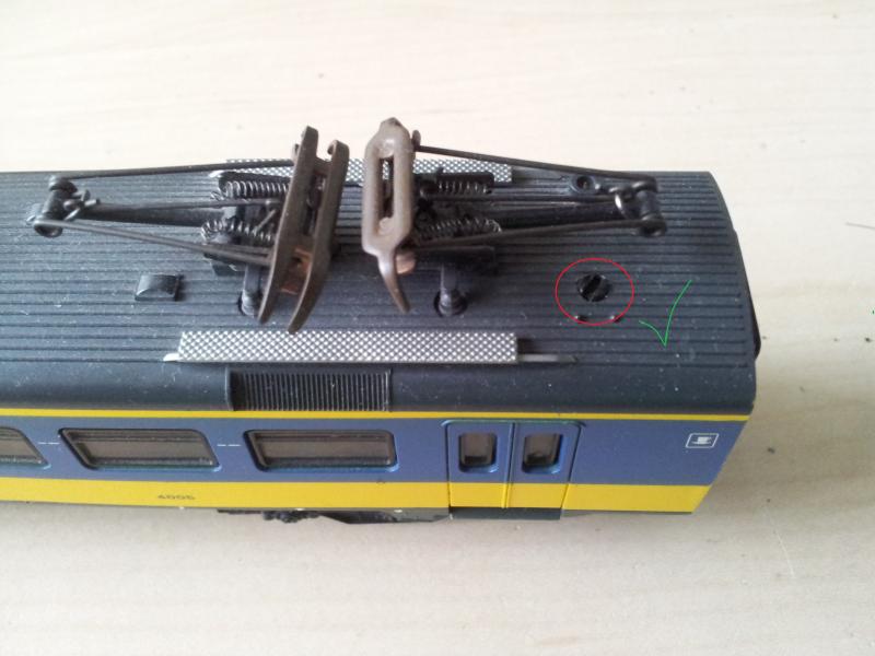

Als het schroefje bij jou zo staat als op de foto hieronder dan is het goed. Het treinstel haalt nu de stroom via de wielen van de rails.
Mocht dit het probleem zijn dan is de oplossing dus vrij simpel, je hoeft alleen het schroefje een kwartslag te draaien
Mocht dit het ook niet zijn, dan weet ik het helaas ook echt niet
