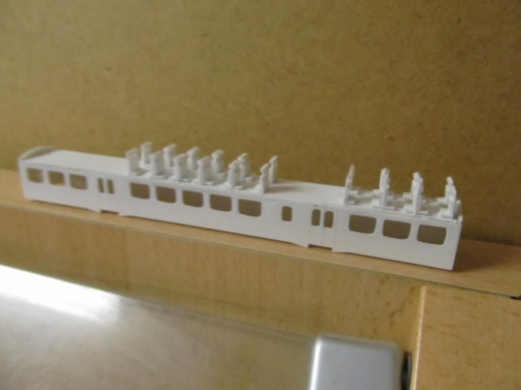

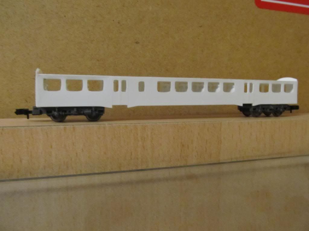

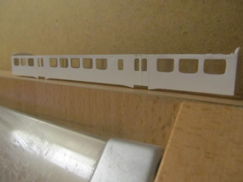

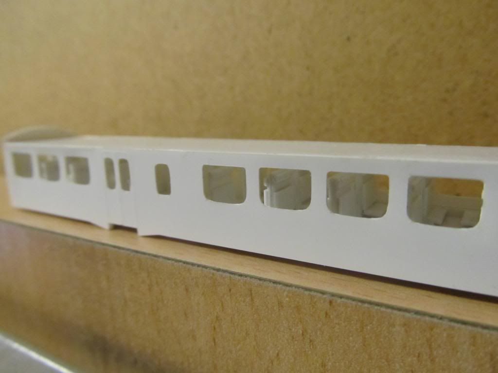

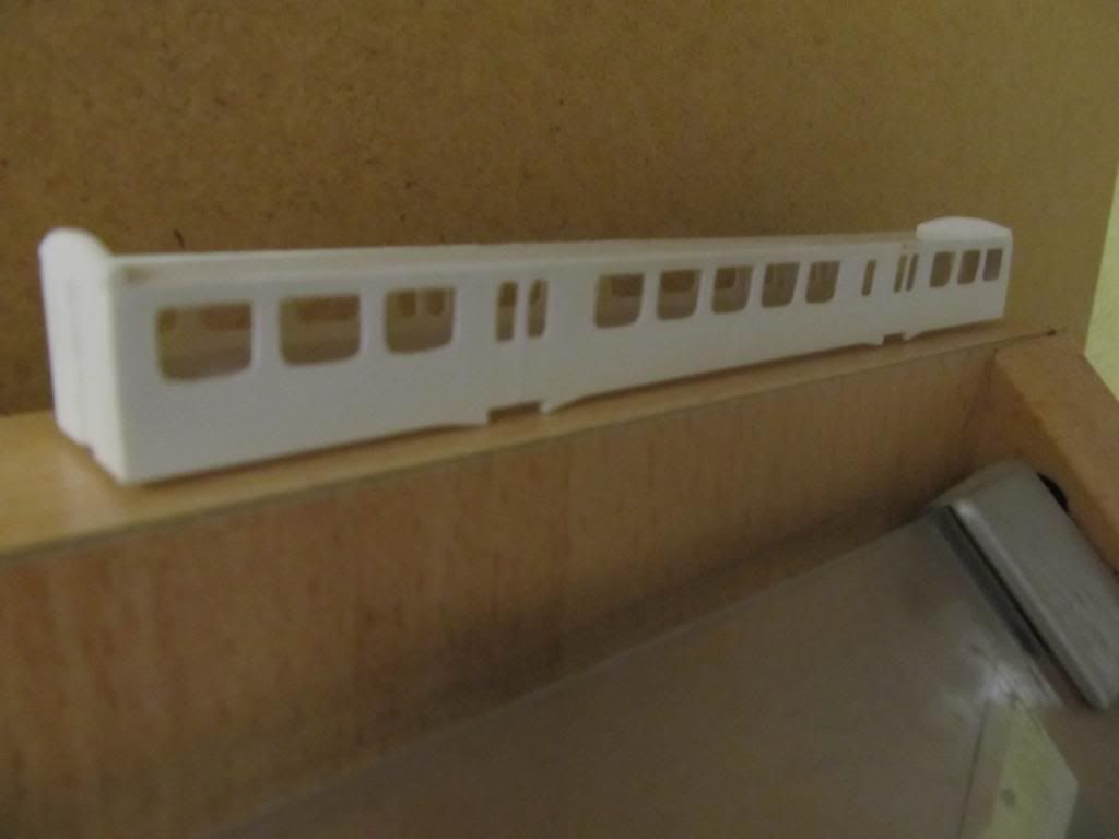

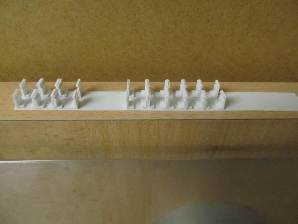

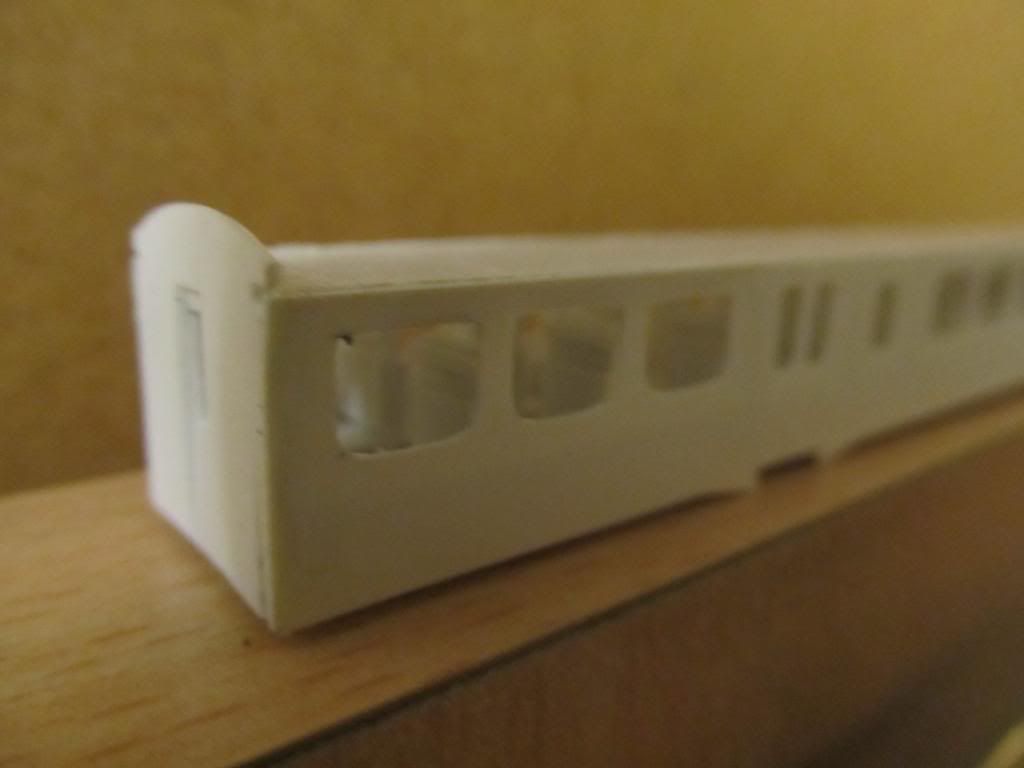

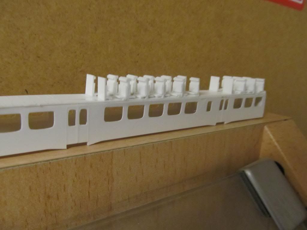

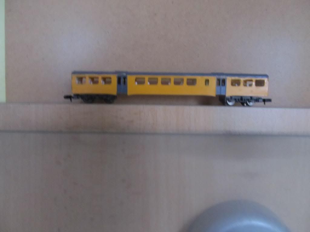

Na aanleiding van het draadje van Karst waar hij een super mooie plan U in 1:87 maakte, ben ik vandaag eens begonnen met de bouw van een N-spoorvariant.
Na het tekenen in Autocad, plotten, uitsnijden en plakken heb ik nu het volgende bereikt.
Hieronder 10 foto's van de kap en interieur.
Voor wie hem in reallife willen zien hij kan meegenomen worden naar Houten!
Groetjes,
Wesley

Weer een kleine voortgang te melden over de Plan U B-Bak
Groetjes,
Wesley

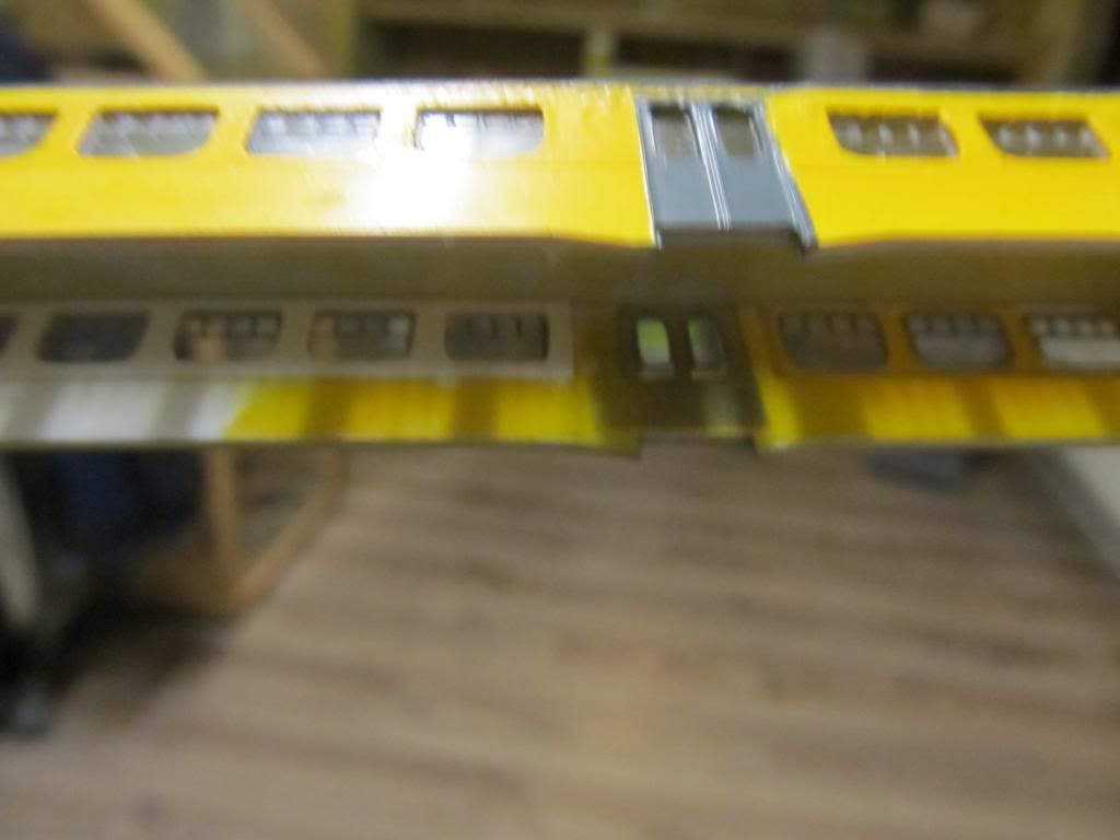

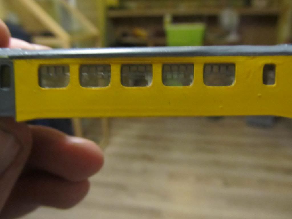

Na de ramen getekend te hebben, heb ik er raamspijltjes van 0,25 mm in getekend.
Na afplaktape op transparant styreen geplakt te hebben gaat deze de plotter in.
Na dat het geplot was heb ik de spijlen er uitgepulkt en alles wat glas moet wezen de tape laten zitten.
Na hem gespoten te hebben in een grijskleurtje heb ik het overige tape verwijderd en daar heb je een mooi setje ramen.
Hieronder wat fototjes.
Na het glas erin gelijmd te hebben wordt er nog een stukje styreen achter geplakt en daarmee het glas gesandwichd.
Links gesandwichd en rechts nog niet.
En dit alles is zaterdag te aanschouwen als jullie dat willen.
Groetjes,
Wesley ;)

Das een goed idee van die ramen ik doe het precies op de zelfde manier al een tijdje met de laser waarbij ik de ramen dan precies uitsnij zodat ze in de sponning gedrukt kunnen worden.
Dat geel vind ik echter helemaal mislukt.... (een goede luchtkwast kost nog minder dan een styreensnijder  :P.

Dat klopt KJ Dit is nog met een spuitbusje Tamyia gedaan maar een Airbrush zit in de rol hier, althans hij is gevraagd voor mijn verjaardag dus hoop dat het komt.
Verder bedankt!

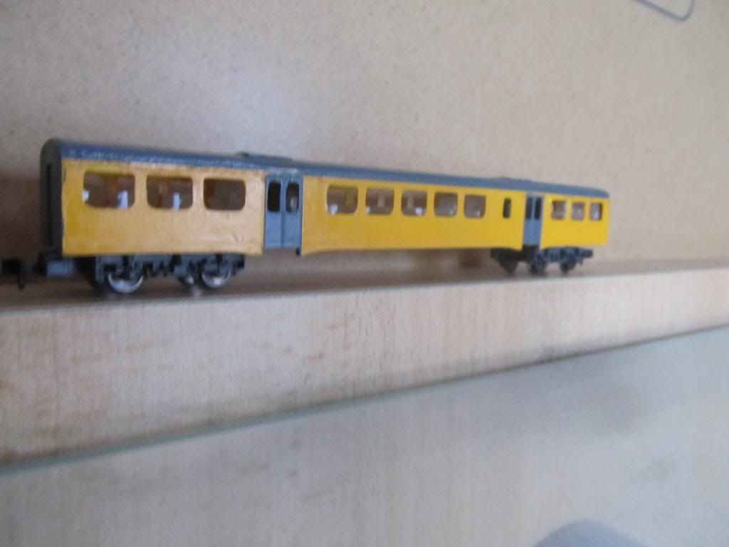

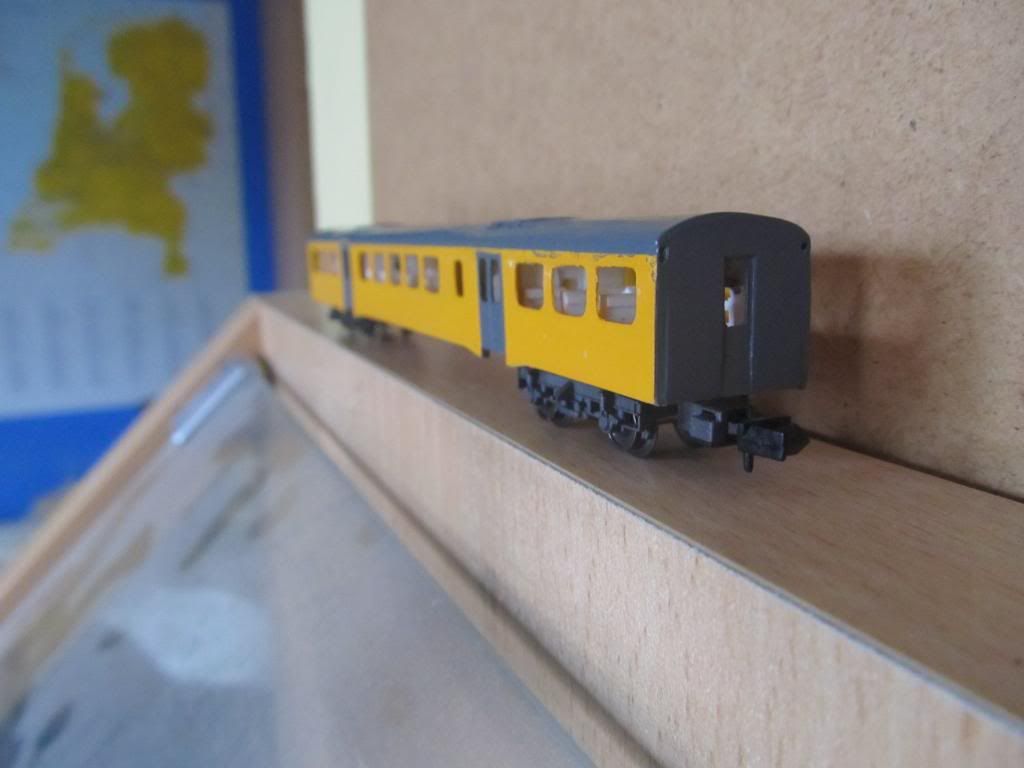

Ik denk dat je resultaat met een airbrush niet veel beter had geweest overigens.
Aangezien de bakken hier en daar nog wel een schuurpapiertje konden gebruiken. En misschien ook wel wat plamuur.
Maar dat kan ik niet goed zien, foto's zijn wat wazig. Het lijkt er ook op dat je het geel in een keer dekkend heb willen spuiten, waar door er een te dikke laag op zit. Daar door oogt de bak een stuk minder strak, als ik kijk naar de styreen foto's lijkt ie aardig strak.
Verder had het afplakken wat meer tijd kunnen gebruiken, op een paar foto's zit er ook nog aardig wat grijs op de zijwand.
Romar

Beste Romar,
Heb het gele in 3 laagjes gespoten met elk een tussenpose van 20 minuten. Inderdaad het afplakken kon beter maar had helaas niet meer mijn goede tape van Kip ( zelfde als tamyia, stuk breder en meer op rol voor minder).
Hoop vandaag nog een bak te kunnen bouwen en dan proberen als ik ga spuiten het strakker te gaan krijgen.
Groetjes,
Wesley

Daar heb je een goed punt Bart, echter is deze bak meer bedoelt om diverse technieken wat niet kwa lakwerk te maken heeft uit te proberen.
Bij de bak die ik nu ga maken wordt er zeker meer aandacht aan het lakwerk besteed.
