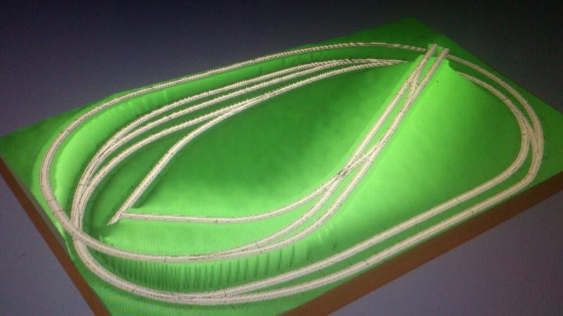

Verhoogd station H0 (nederlands lijkend)
« Gepost op: 18 June 2013, 19:44:30 »
Ik zoek een verhoogd station in H0 wat voor een nederlands station door kan. (een station op een dijk/muur etc)
Ik weet dat faller een soortgelijk station heeft gehad. Weet daar het artikelnummer niet meer van,
maar zover ik weet is dat station niet meer in hun assortiment.
Verder kan ik niks vinden helaas.
Wie weet kunnen jullie mij helpen.
Greetz Jonathan

JDG modelspoorfreak
Re:Verhoogd station H0 (nederlands lijkend)
« Reactie #7 Gepost op: 20 June 2013, 18:23:42 »
In het baanontwerp zie je 2 sporen diagonaal lopen, het is de bedoeling dat daar het station moet komen.
Greetz Jonathan
« Laatst bewerkt op: 20 June 2013, 18:57:08 door Jonathan modelspoorfreak »
Herwim Frank
  • Berichten: 2403
  • De Franklin Rail Compagnie
« Reactie #8 Gepost op: 20 June 2013, 19:46:06 »
Hoi Jonathan
Mag ik opmerken dat dit een moeilijk ontwerp is
De diagonale rails eindigen dus eigenlijk in een soort kopstation, de sporen eindigen daar.
Maar nu zie ik een spoor van dat station afkomen gaat naar rechts en eindigt dan haaks op
een spoor die van de omloop komt ?
Gaan die een tunnel in of kruizen die elkaar ?
Verder hoeveel ruimte hebben we links en rechts van de 2 sporen op hoogte.
Je moet ook rekening houden met verkeer, autoweg, voetgangers etc die naar het station
toe moeten en ook weer ervan af waar laat je dat.
gr.
Herwim

JDG modelspoorfreak
« Reactie #9 Gepost op: 20 June 2013, 23:16:34 »
Hoi Herwim,
wat betreft het ontwerp. Klopt inderdaad dat het een kopstation is, Het spoor dat aan de engelse wissel aansluit is een opstelspoor voor 1sporige locloods of dieseltank station. Daar ben ik nog niet helemaal uit.
En dat ene spoor op nivo 0 zeg maar dat is een industriespoor, eventueel voor goederenloods.
Qua bebouwing dorpje(klein dorpje) heb je een punt. Dat zal niet veel worden. maar ik zal met deze afmetingen van de baan 200 x 120 toch enigszins consessie's moeten doen, en dat doe ik liever met het dorp(scenery) dan dat het rijplezier er aan verloren gaat.
Greetz Jonathan
Herwim Frank
  • Berichten: 2403
« Reactie #10 Gepost op: 21 June 2013, 07:36:47 »
Hoi Jonathan
Ik zou het opstelspoor voor 1 sporige lok loods weglaten en een derde spoor creeren bij het station
Verder moet je zorgen dat het stuk spoor achter de wissel rechtsboven lang genoeg is om een lok uit te laten rijden om dan via de wissel naar het andere spoor te kunnen gaan als omloop om weer aan de andere kant aan te sluiten.
Vergeet niet dat een kleine lok loods of diesel tank station ook ruimte nodig heeft en een weg om daar. te komen.
Je kan wel rij plezier willen hebben maar realiteit en werkelijkheid is belangrijker voor het totale beeld.
Een station of lok loods in de lucht met niets erom heen zal je in heel de wereld niet tegen komen mijn inziens.
We proberen als modelspoor bouwer toch ook de werkelijkheid na te bootsen.
Misschien kan je je lok loods en een klein industrie gebiedje onder aan de achterzijde maken.
Ik zou alleen het geheel dan omdraaien, het verhoogde spoor met kopstation aan de achterkant en de rest aan de voorkant.
Als je dan zorgt dat aan de achterkant de achterzijde van het station te zien is met de perrons etc kan je misschien een weg naar beneden creeren die van achter het station komt en over de opstelsporen en dan naar beneden, dan lijkt het of je achter het station nog een plein hebt en straat maar die zie je niet
Als alles dus is om gedraait laat je de 2 sporen achter het station die nu aan de voorkant lopen van je tafel verdekt onder het landschap lopen dan krijg je zeker door het verhoogde landschap op de achtergrond het beeld van er zit nog een gebied of stad er achter.
En nog mooier is dan om een achtergrond van ± 50cm aan te brengen waar je een bos of een stad schildert olaat schilderen dan krijg je echt natuurlijk gezicht met diepte en hou je je zelfde ontwerp met rijlengte.
Het is een heel verhaal geworden, ik hoop dat het duidelijk is en bedenk ik leg je niks op of kraak niks af maar probeer mee te denken om zo een natuurlijk effect te krijgen.
Veel succes
gr,
Herwim
