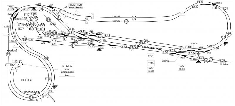

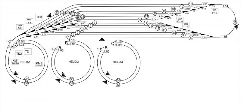

« Reactie #83 Gepost op: 14 November 2015, 15:02:20 »
Lange tijd niets aan het draadje toegevoegd, maar kreeg per PB een verzoek om het baanplan te laten zien.
Dus bij deze een jpg versie van de baanplannen.
Omdat ik op de baanplan-tekening ook alle gegevens zet zoals bloknummering, wisselnummers enz. is het een beetje vol.
De hoofdbaan:
Het schaduwstation:

« Reactie #84 Gepost op: 14 November 2015, 17:01:30 »
Hartelijk dank, Gerrit. Hier kan ik wat mee!

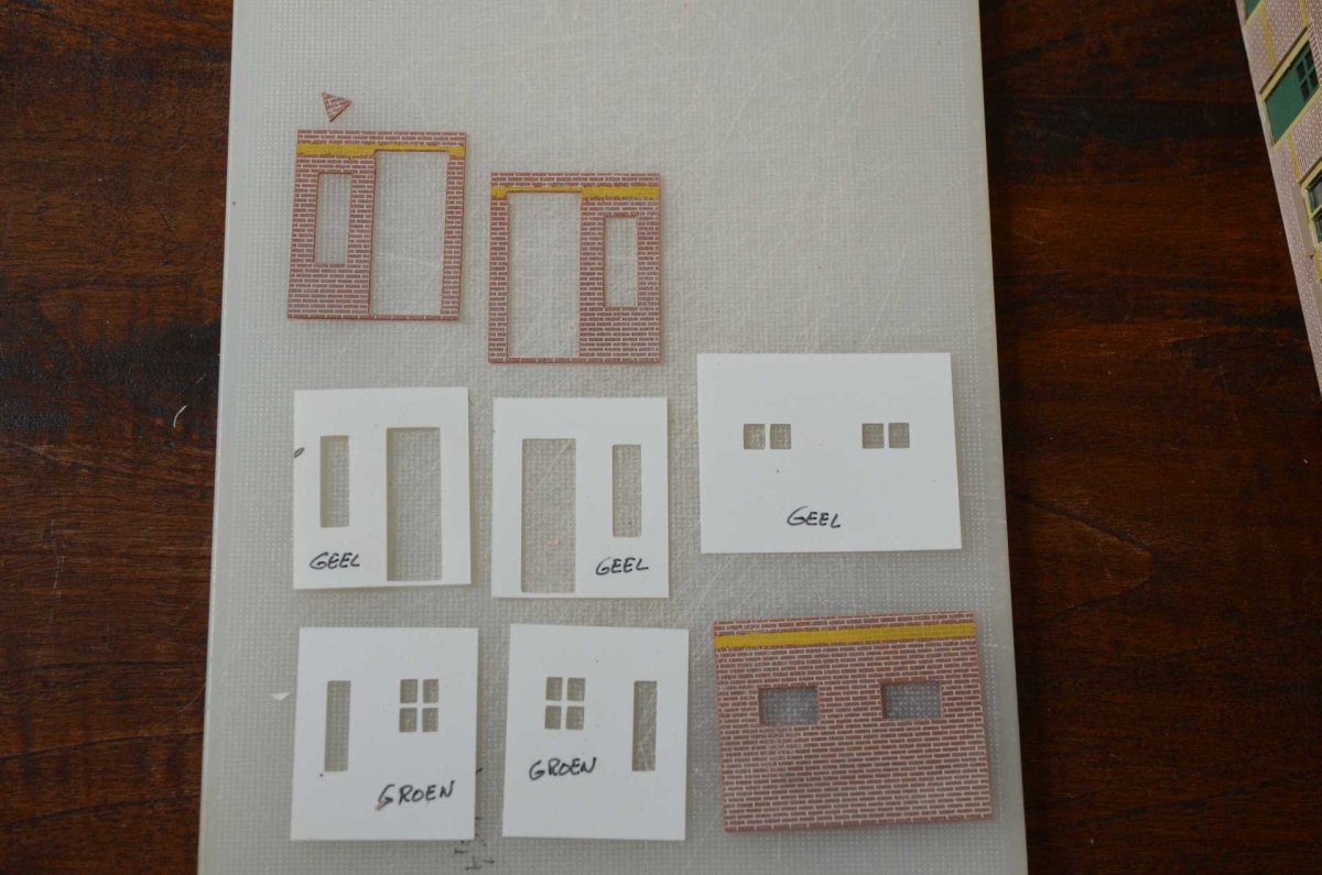

Al weer lange tijd geleden dat ik wat van mijn baan heb laten zien, maar ik heb de afgelopen tijd weer eens een huisje in elkaar gefrot.
Het tempo van het bouwen ligt soms op een laag pitje omdat ik vaak mijn tijd "verdoe" met het rijden met het spul en het doen van noodzakelijke materieel reparaties.
Maar goed hier zijn dan toch een paar plaatjes van het nieuwe dubbele huis. Het idee voor dit model ''opgedaan in Streetview en staat aan de Koninginneweg in Oud-Beijerland.
Hieronder zie je hoe de diverse wandjes zijn opgebouwd. Iedere wand bestaat uit 3 delen. Deel 1 is een steenplaat van Slaters en deel 2 en drie bestaan uit 0,3mm styreen voor de opbouw van de ramen. De delen heb ik met de Silhouette snijplotter gemaakt.

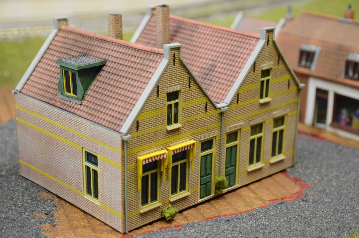

Hier is het huisje gereed.

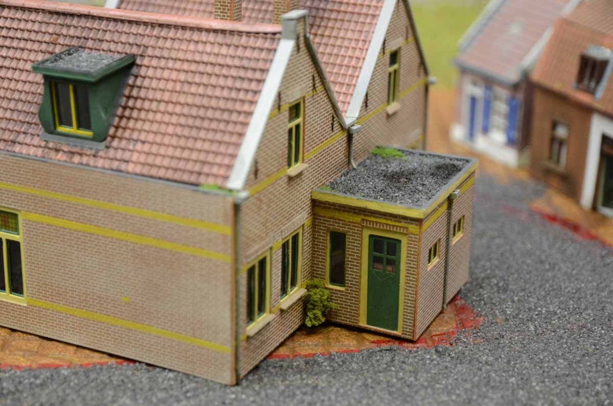

De achterzijde:

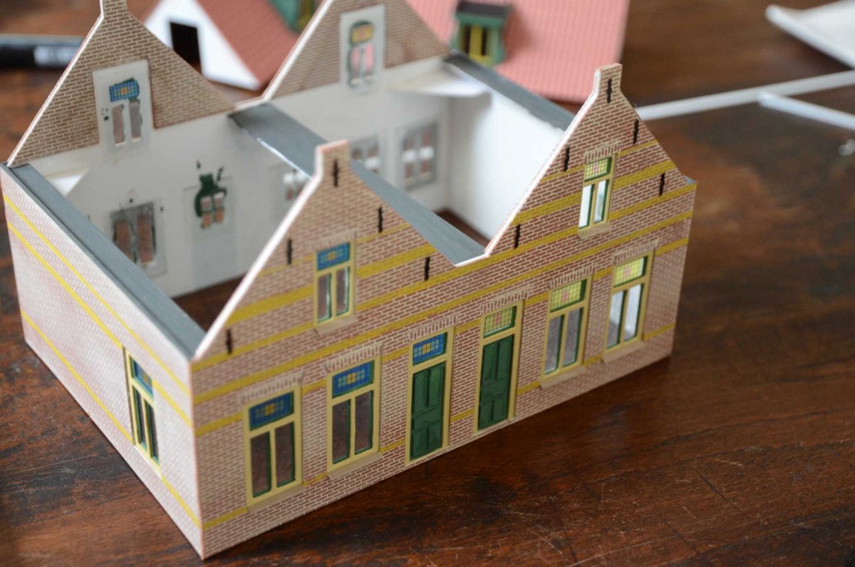

Het glas-in-lood heb ik met een laserprinter geprint op overhead transparanten.

« Reactie #88 Gepost op: 19 May 2016, 09:20:22 »
Hallo Gerrit
Leuk huisje ziet er schitterend uit.
 (y) (y).
Is wel handig die streetview.
Soms bied de makelaar als er een te koop staat uitkomst
over de oppervlakte en maten van het huis.
