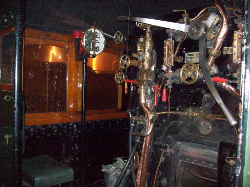

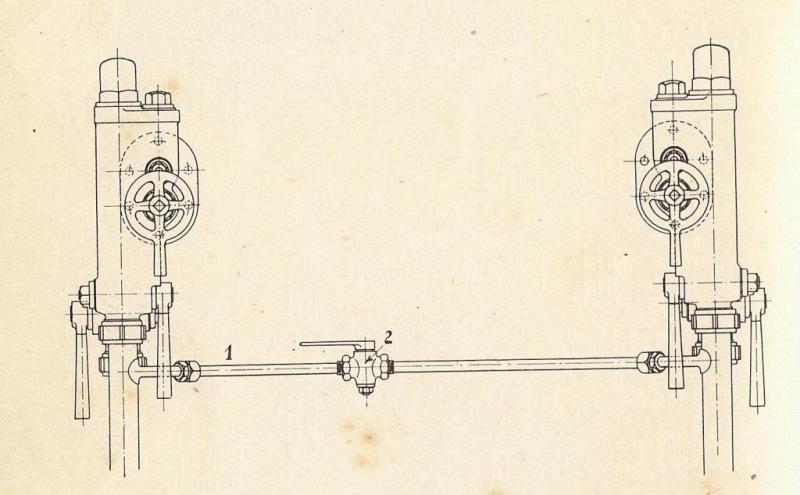

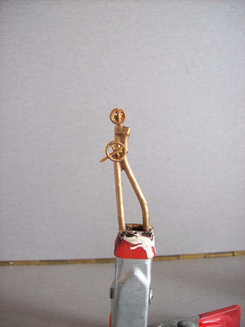

In model en 1:1. Dit lijkt op een injecteur, maar zeker weten doe ik het niet. Aan machinistenzijde zit er ook een.
Wout,
Hierbij een scan uit Harterink & Mook met hoe e.a. er uitziet. De door jou gebruikte foto geeft een wat vertekend beeld door de hoek waaruit je e.a. bekijkt
Harterink en Mook, de locomotief en hare samenstelling
De afsluiter die jij nu bovenop de injecteur gebouwd hebt hoort daar niet en is in werkelijkheid een separate afsluiter.
De Klinger (peil)glazen zijn in '80 op de 3737 gezet (bij de revisie door de SHM). Voor zo ver ik weet heeft de NS nooit Klingerglazen gebruikt. De NS gebruikte de standaard "reageerbuizen" met beschermkap. Voor een werkende stoomloc zijn Klingerglazen oneindig veel beter / veiliger. Voor een museumstuk zijn ze ongepast
Groeten, Kniesoor

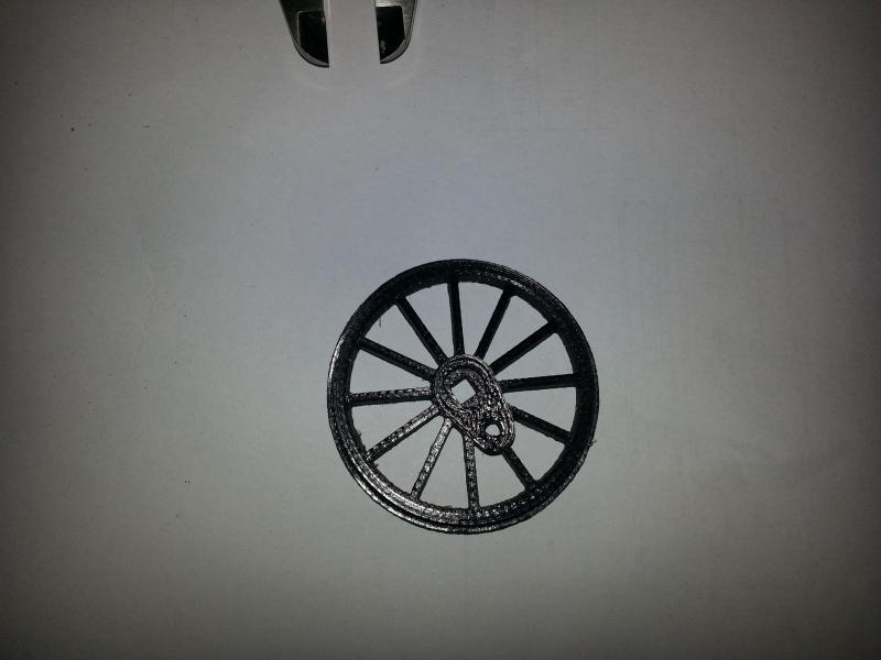

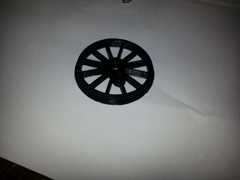

Hallo Wout,
Hierbij alvast een foto van 1 van de 6 lok wielen.
Ik hoop dat het naar je zin is.
Het is (indien je wilt) te bewerken met een schuurpapiertje
De balansgewichten lever ik er los bij.

« Reactie #37 Gepost op: 15 May 2014, 08:39:43 »
Prachtig! Van karton krijg ik ze nooit zo strak!

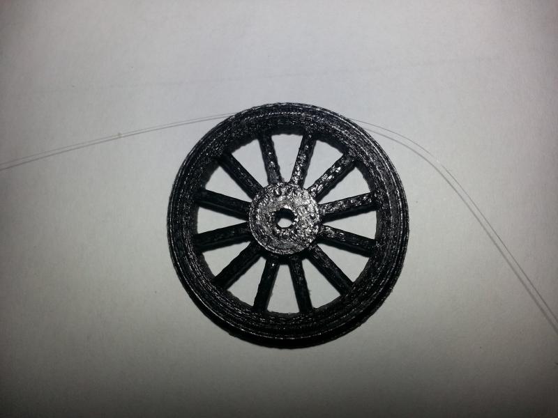

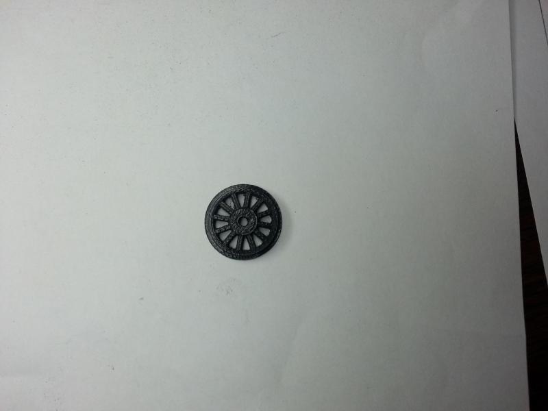

Hierbij al wat voorbeelden van 1 tender wiel en 1 boogie wiel
Groetjes,
Tenderwiel
Boogiewiel
WSB

Prachtig! Als ik het goed zie hoef ik de gaatjes niet eens zo heel veel op te boren.

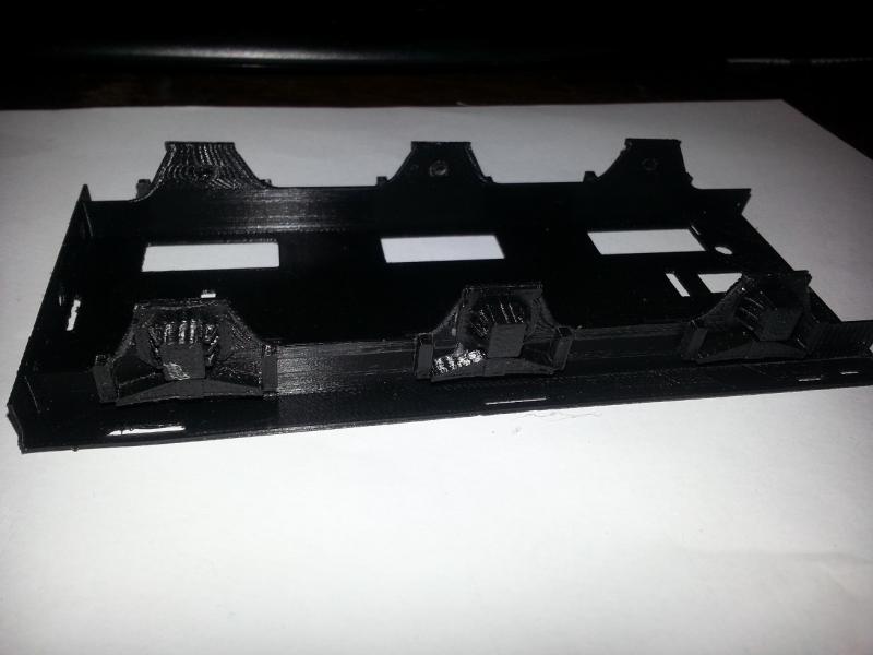

Hallo Wouter,
Hierbij wat foto`s van mijn 3737 in wording op schaal 0.
Moet alleen nog met een chemisch goedje de boel glad maken.
Maar je voor een huisje- tuintje printer vind ik het lang niet slecht.
De bufferbalk ga ik in het rood uitprinten omdat bij vlak printen de klinknagels er wat beter uit komen.
Groetjes, Sven

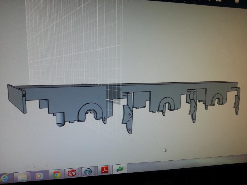

En als het lukt (ligt nu in de printer) de wiel ophanging (tekening).
Ik ben alleen wat ondersteuning te geven tijden het printen voor de remmen, dus ik hoop dat het lukt.
Fijne avond, Sven.

Dat ziet er niet verkeerd uit. Is de ophanging voor de wielen ook geïnspireerd op de Modelloco kit? Heb je het chassis van de tender uit één stuk geprint of zijn dit losse onderdelen? Ik ben benieuwd hoe het model er uit gaat zien!
