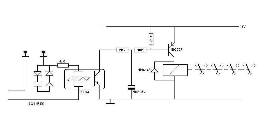

Misschien dat deze oplossing iets vriendelijker voor de bankrekening is.
http://i5.photobucket.com/albums/y200/xammax/MelderRelais-1.jpg
Mvg
Wim.
« Laatst bewerkt op: 11 July 2007, 00:19:40 door Wim Ros »
Marklin Digital 6020/21/27, 6051, Märklin 6021+UHL 63820, Lenz Digital Plus, Intellibox LocoBuffer II, MRDirect, DDW 6604 Booster, VB6.0 Delphi 6.0 Eigen Software: Perrongeluk, RoSoft, PT.

@ wim
sorry wim maar die schema,s kan ik niet mee overweg.
Het zullen kant en klare oplossingen moeten zijn, dat dit duurder is neem maar op de koop toe ;)
Ik heb nu 2 GBM 5206 nodig kosten ongeveer 110 euro.
plus 16 relais van ongeveer 2 euro plus 100 diodes a 4 cent ( alles bij conrad).Dan is mijn hele baan voorzien van ( simpel) maar goed bloksysteem.
Maar goed om bij het draadje te blijven ik wil een relais aansluiten aan de uitgang van de viessmann 5206 .
maar het probleem is dat de 5206 uitgangsrelais aan gestuurd worden met wisselstroom.
1 pool kan ik buiten de 5206 om laten lopen als gelijkspanning
maar de andere pool zal via de 5206 moeten maar hoe?
