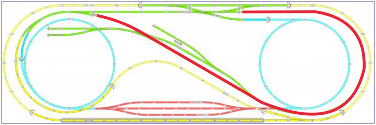

maartenvanderburgt
Re: Mark's modulebaan H0 Roco DCC
« Reactie #122 Gepost op: 22 February 2016, 08:34:16 »
Kortsluiting vinden en oplossen,
Is het nog steeds hetzelfde ontwerp als in post 2 ?
Dan is de schuin overstekende groene baan een zuivere keerlus.
Maarten.

Het baan plan is iets aangepast zoals je op de laatste foto's kan zien. De kortsluiting zit vermoedelijk in een dubbele boog-wissel (onderbouw van Roco). Na alles bekeken en geprobeerd te hebben blijft dit over.
Helaas kan ik daar niet zo goed bij. Naar mijn weten is alles goed aangesloten. Of ontstaat er een probleem bij het voeden van de wissels met een externe trafo (voor het omzetten) en de polarisatie met de z21?
Het is wel een dingetje... Rails ligt, maar kan nog niet rond rijden 😥
Maarten.
En ik denk dat Maarten gelijk heeft. Verwijder één van de stukken rails op de rode lijn en kijk of de kortsluiting over is.
René.

Maarten en Rene deze tekening is achterhaald. Het baanplan is veranderd . Ik heb de stukken rails al losgemaakt en weet in welk deel het probleem zit.
De situatie is als volgt.
2 boogwissels van Roco R2/R3 worden geschakeld door 2x een ondervloer aandrijving van Roco. Deze word gevoed door een Fleischmann trafo. Alles is bedraad getest en werkt. Alleen als er een lok overheen moet stopt deze. Polarisatie probleem?
