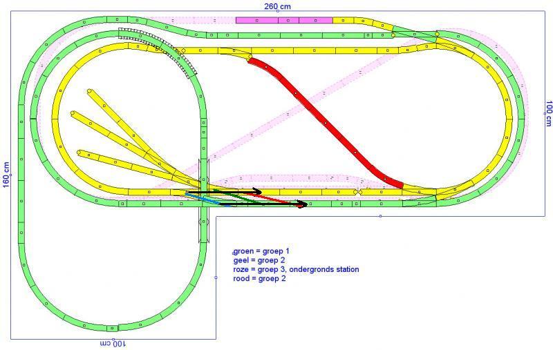

Ik ben bezig met een baanplan in L-vorm (H0 met Fleischmann Model rails), tot nu toe heb ik dit bedacht:
(klik om te vergroten)
Het stuk linksonder zal verhoogd worden naar ongeveer 10 centimeter, waarbij het groene spoor in een boog omhoog loopt. Het roze gedeelte gaat onder de tafel naar een schaduw station waar ook een keerlus aan zit.
Hebben jullie nog op- en aanmerkingen over mijn plan tot nu toe?

Als je er de ruimte voor hebt, kun je overwegen het schaduwstation te voorzien van meer opstelsporen. Dit vergroot de rijvariatie.

Hallo Jeroen,
Leuk dat je met Fleischmann modell rails gaat rijden, ik rij er zelf namelijk ook mee.
Er is een punt aan te merken in je baanplan, wat je weer wat extra rijmogelijkheden meer geeft.
Groter Plaatje
Ik zal beginnen met te zeggen, dat je het beste het plaatje kunt vergroten, nu is het allemaal niet zo duidelijk.
Zoals je ziet heb ik wat gekladderd met paint in je baanplan, ik zal het proberen zo goed mogelijk uit te leggen.
De zwarte pijlen (voorzover je die kunt zien) geven aan dat je de wissels waar de pijl begint, beter naar het punt kunt verplaatsen waar de pijl eindigt. Dus de wissels kun je beter naar voren halen. Zo kun je naar de 3 gele opstelsporen zonder te steken.
Blauw geeft aan hoe de wissels nu liggen, rood geeft aan hoe je zou kunnen doen. Er is ook nog een groene lijn, die ligt tussen de blauwe en de rode in.
Zo kun je het doen als je er een kruiswissel plaatst. Ik zou er een kruiswissel plaatsen, maar dat is natuurlijk aan jou.
Ik hoop dat het allemaal duidelijk is, zoniet, dan hoor ik het wel.
Teun

Bedankt voor de tips

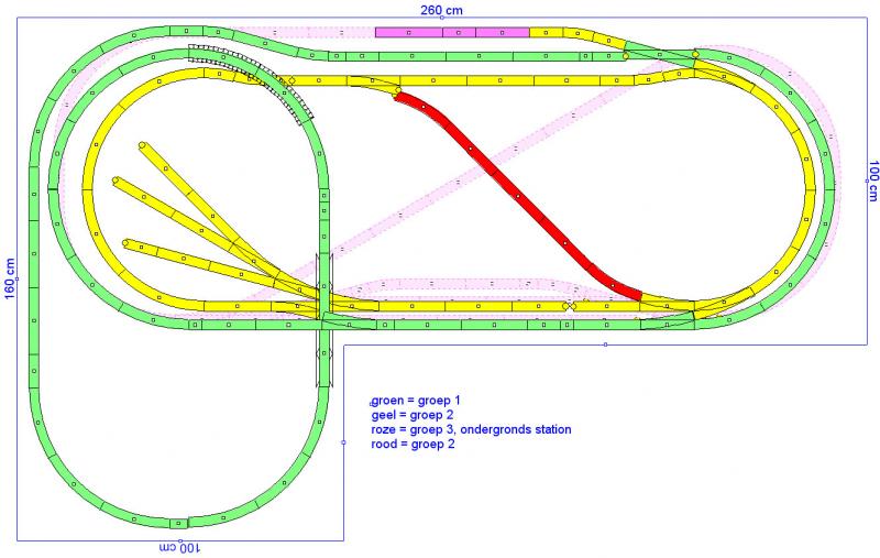

@Bert: het schaduwstation kan inderdaad nog een stuk groter, alleen heb ik nu nog niet genoeg treinen om er gebruik van te maken. Als ik meer materieel krijg kan ik dit inderdaad uit gaan breiden.
@Teun: de grote versie heb ik toegevoegd, die extra oversteek mogelijkheid is inderdaad een goeie, zal dit zeker overwegen!

Waarom niet gelijk het maximale schaduw station bouwen. als je later mee treinen hebt zul je alsnog op een lastyigere plaats sporen bij moeten bouwen. en wat maakt het uit dat je nog niet alle sporen in het schadus station gebruikt.
