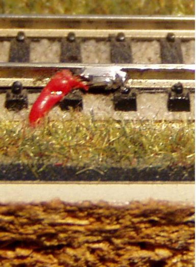

De op de foto getoonde soldeerverbindingen, zijn een school voorbeeld hoe een soldeerverbinding er niet uit moet zien.
Dit valt onder de noemer bak en braad.
Een goede soldeerverbinding is glad en glimt, en heeft geen rara of gebobbelde uitsteeksels.
Mvg
Wim.

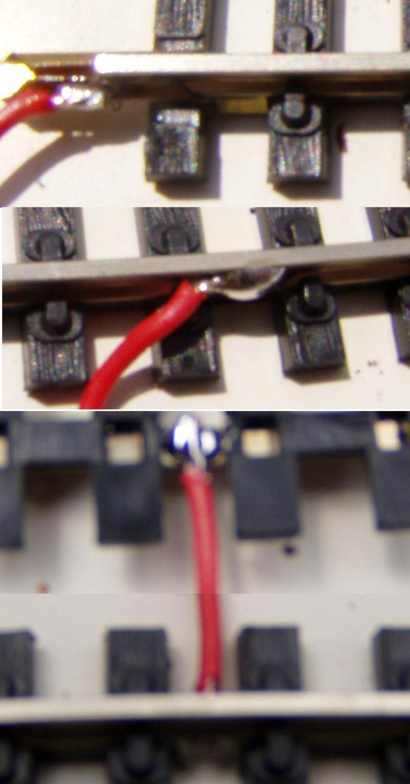

Ik heb het al een keer in een ander draadje getoond hoe ik het doe. Ik heb Fl Profirails en soldeer de draad aan de onderkant van de raillas. Zo zie je er helemaal niets van, want de draad gaat recht naar beneden door de plaat. En bij deze rails hoef je ook niets weg te snijden uit de bedding.
Wel even met een mesje het oppervlakte van de raillas ruw maken, want anders houdt het soldeer niet. Maar geen S39 of ander vloeimiddel gebruiken, gewoon soldeertin met harskern. En een niet te grote soldeerbout, 40W is in principe meer dan voldoende.

Even een plaatje:
https://images.beneluxspoor.net/bnls/Soldeer.jpg
Mvg
Wim,
Niet bepaald een voorbeeld waarop je kan zien hoe het wel moet.  :P Ik dacht even dat de bril nog op het nachtkastje lag  ;D

@Wim,
Mijn soldeerkunsten zullen zeker niet best zijn, dat geloof ik best.
Maar dat was de vraag niet. De vraag was WAAR het beste de draden vastmaken en niet HOE, anders had je helemaal gelijk.
En over sodeerkunsten gesproken, ik ken een paar foto's van Floortje waar mijn werkje er nog best redelijk uitziet :D. Toch zegt niemand dat hij anders moet solderen, je kijkt naar het eindresultaat en dat is altijd prachtig!
Laten we het dus weer hebben over WAAR je het beste de draden kan bevestigen. Ik hou het op de rails zelf.

Nu het gaat er natuurlijk wel om of de soldeerverbinding juist is of niet, als je een zogenaamde koude las hebt, heb je een onnodig hogere overgangsweerstand, de kans dat er door een kortsluiting daardoor zoveel warmte ontwikkeld en daardoor de verbinding loslaat is niet ondenkbeeldig.
De vraag gaat dus wel degelijk of beide zaken.
En om de vraagsteller een juist en correct advies te geven moet er natuurlijk wel een juist plaatje van een soldeerverbinding getoond worden, anders denkt hij dat het de juiste manier van solderen is.
