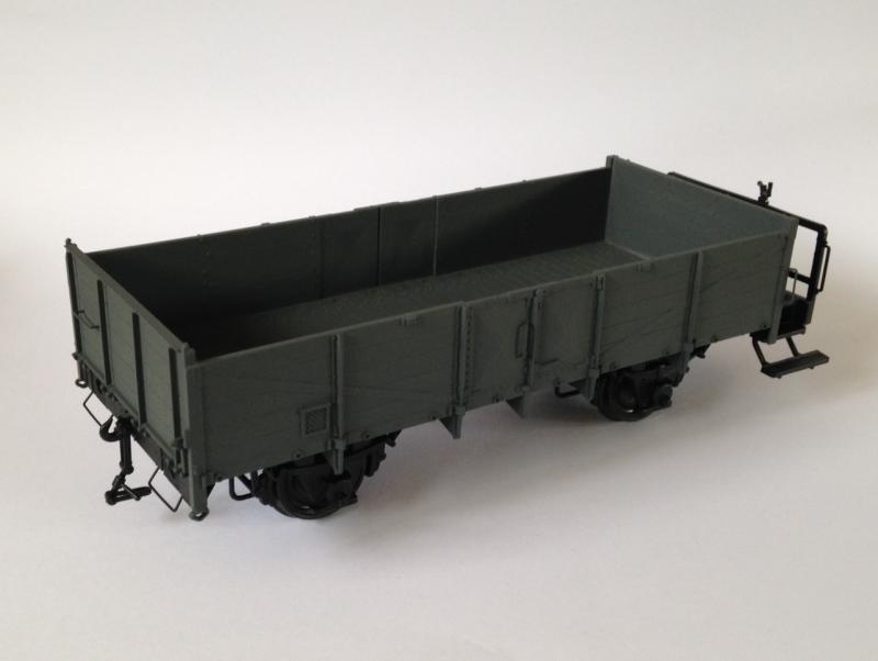

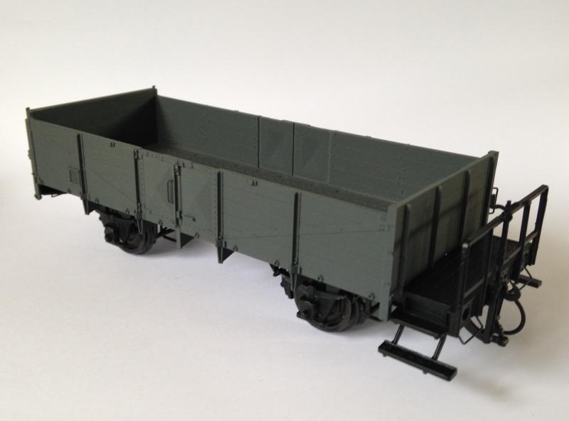

gaswagen amsterdam met bordes, tussenstand; alle opschriften verwijderd, handgrepen aan een kant eraf, en een nieuwe op de kop. Stripje op de kop aangebracht. Verder bezig met het wat minder nadrukkelijk maken van de houtnerf,

hier een fotootje van mijn kolenbak( spoor 0) een set buffers moet ik nog bestellen, maar voor een eerste airbrush sessie ben ik tevreden

Zou ik ook zijn: ziet er goed uit!
Hou je de hele bak in 1 kleur of ga je nog verschil aanbrengen tussen buitenzijde en binnenzijde van de bak?

Tweede kleurtje kont nog , al heb ik de andere kar al voorzien van kolen!
