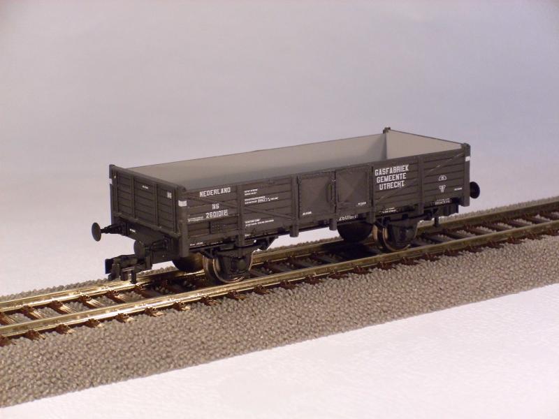

Nieuw in het programma van MK modelbouwstudio's zijn onderstaande transfers die verwijzen naar de h0 pagina, kolenwagen gasfabriek Utrecht .
Heeft iemand een tekening(uit een materieelboek), gegevens of foto van deze wagen? Of is dit meer als fantasie model bedoeld( uitgaande van een OSM kolenwagen) Minimaal heb ik de lengte van de wagenbak en de radstand nodig ;D

Even wat rondgevraagd en gezocht, en hierbij de info;
Zowel de gasfabriek te Utrecht als die in Amsterdam had deze wagens in gebruik
waarbij de gasfabriek van Amsterdam ook wagens met rembordes had.
De tekening met de opschriften zit in het Utrechts archief.
De wagens zijn 100% Duitse Omk's (het 0-scale voorbeeld) en kloppen exact.
De losinstallaties bij de gasfabrieken Utrecht en Amsterdam waren Duits ontwerp en specifiek voor dit type wagen gebouwd. Vandaar dat, tegelijk met de installatie, bijpassende wagens zijn gekocht.
Zie voor de Amsterdamse wagens (met rembordes) in zo'n losinstallatie de site www.spaarnestadphoto.nl en dan zoeken op "gasfabriek", met o.a. foto nummers sfa022819649 en sfa001012381
Daarop de wagen in de zgn "wentelinrichting", onder de opvang bak bevonden zich lopende banden die de kolen verder voerde door de fabriek.
In materieel albums vind je de wagens niet, het is particulier materieel en daarvan zijn geen albums met tekeningen, alleen nummerlijsten met hoofdafmetingen.
Het is dus geen fantasiemodel, maar een echt bestaande wagenserie.
Groeten Arjen

Klopt Hans, het is inderdaad Roco 67356 of één van z'n kleurgenoten.
Als je naar een NS-kolenbak op zoek bent en je hebt een paar van deze bakkies kun je ze wat verlengen en dan wordt het een GLG zoals hier te zien .
De vlakken links en rechts van de deuren moeten dan met één vak uitgebreid worden.
Plaatje; zelf verbouwd, met dank aan e_p
En nog verder fatsoeneren natuurlijk; radstand, diagonaal op de zijwand enz. Overigens is er wel een verschil; de zijschotten van zowel de 0 als de H0 versie van het oorspronkelijke wagentje zijn voorzien van T-profielen die door ogen opzij van de wagenbodem ingeschoven worden. Ze zijn dus afneembaar. Als je er een GLG van maakt dienen dat de gebruikelijke U-profielen te zijn.
groet Gert

voor Gert

Voor deze ombouw heb ik Roco nr. 46034 gebruikt.
