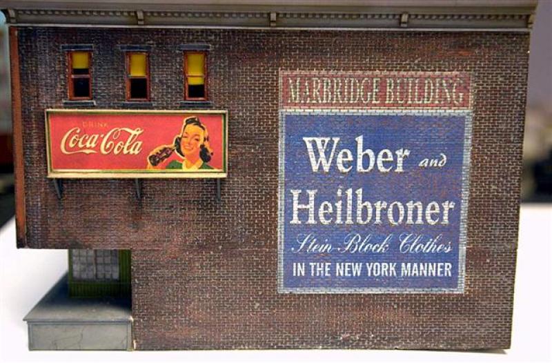

Je bedoet zoiets als dit.
Image Copyright (c) 2006 Tim Warris
Kijk eens op de site van Tim Warris, ben zelf ook een Corel gebruiker, maar verwacht dat andere grafische pakketen dit ook kunnen.
http://www.port-kelsey.com/?p=386
Dit heeft ook al in een ander draadje gestaan, maar kan het alleen niet meer vinden

Hier mijn uitvoering. Moet zeggen, niet slecht vind ik, maar die van Tim Warris zijn beter. Waarschijnlijk beter dunner gemaakt. Voor mij was het de eerste en ik had geen zin het over te doen.  ;)

Stig ik vindt het er schitternd uitzien hoor !!
