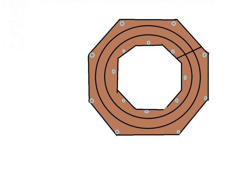

Hallo hendrik Jan,
De trein rijd via de buitenbocht omhoog (links om)
Ik ga nederlands rijden.
Wat een geruststelling dat ik lees dat het bij jou werkt
ik zag dat jij enkele plankjes hebt en geen dubbele? Hoe heb je deze vast gemaakt en zakt het niet door?
gr Marco

Enkele plank ja.
Gewoon uit enkele plaat gezaagd, in achthoekige vorm.
Zo kom ik op 16 steunen uit draadeind.
Zal ff een schetsje maken, ben zo terug
Hendrik Jan
-Billy Connolly
Hendrik Jan
Berichten: 7192
Re:H0 klimspiraal, hoe te maken?
Reactie #17 Gepost op:
25 April 2013, 21:16:00 »
schetsje:
Plaatje is niet op schaal, maar uit de losse pols.
4mm multiplex (populieren, lekker soepel) en draadeind op 16 punten (de blauwe cirkeltjes)
Ik zaagde de multiplex in de getekende vorm, waarbij ik rekening hield met de beschikbare ruimte.
Je moet er goed op letten dat de trein niet botst met de draadeinden, dus buiten het profiel van vrije ruimte. Niet alleen de hartlijn, maar de hele bout!
Geen gewone sluitringen gebruiken, maar carrosserieringen. Die zijn wat breder, geeft meer steun.
Ik koos voor deze methode omdat ik weinig ruimte had;
dus kleine boogstraal(R2 en R3)
Wil je dan een kleine hellingshoek, van 2%, dan liggen de lagen maar 7,5cm uit elkaar. Gaat je materiaaldikte nog vanaf, blijft er 65mm over.
Vond ik te weinig voor bovenleiding. Dus mijn loks rijden met gestreken pantografen.
Wil je wèl met stroomafnemers omhoog rijden, moet je een grotere boogstraal nemen. Anders wordt je helling mogelijk te steil.
de verschillende platen heb ik aan elkaar gezet met aluminium U-profieltjes.
Zo.
Kan je weer verder

Barst, storende fout.
Mijn hellingshoek is geen 2%, maar 2,5%.
Evengoed komt mijn autoslaaptrein van 4 rijtuigen en 3 volgeladen autotransporters zonder problemen boven.
Best knap voor een E-lok met gestreken pantografen.

Hendrik Jan,
Bedankt voor de info.
Ik ga zonder bovenleiding rijden dus kan het nét iets lager.
Al ik klaar ben (weet nog niet wanneer
) zet ik hier wel ee fotootje.
Gr Marco

maak wel eerst een testbaantje.
Je langste trein erop
Kan een hoop teleurstelling schelen

Hallo Hendrik jan,
Ik lees dat jij ook R 415 hebt gebruikt voor de binnenbocht. Wat voor rails gebruik jij voor de buitenbocht?
Doe je dit met flex rail?
Marco

Marco1, late reactie (vakantie gehad)
Ik heb voor het grootste deel standaard piko-bochten gelegd, R2 en R3.
Dit alles vastgelijmd op de plaat. Want anders staken de spijkertjes door de plaat en zou de trein een rondje lager tegen de spijkertjes knallen.
gewoon iets van bison-kit.
Wel goed ventileren bij het plakken, anders word je ape-stoned en lossen je hersentjes op!
