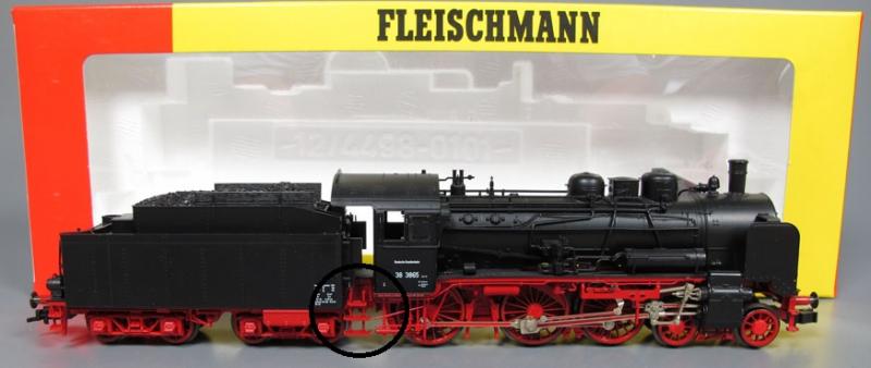

Ik zit met een probleem...
Ik heb al een tijdje een BR 38 van Fleischmann, en van deze loc zijn helaas de trapjes tussen de tender en het machinistenhuis (zie omcirkeling) afgebroken...
Weet iemand, of deze trapjes los te bestellen zijn? Ik heb ooit een keer via een onderdelenblad een bestelling gedaan van Tender-Kleinteile maar deze bleken de trapjes niet te bevatten. Het lijkt me bijna, alsof deze aan het 'vaste' frame van de tender vast horen te zitten...
Wie kan mij duidelijkheid verschaffen over evt. na te bestellen onderdelen?
Bij voorbaat dank!
Ronald

Kijk even bij Weinert, die hebben die trapjes wel. Heb je ze meteen van messing, die breken niet meer af, athans, niet zo gauw.

zitten idd vast
anders op een beurs eens een sloper zoeken
merk en type is dan niet belangrijk
als de trapjes maar passen
heb je gelijk een hoop onderdelen
En een restant voor scenery

Zeker, Ronald, artnr. 22 4165, volgens deze onderdelenbeschrijving:
http://www.fleischmann.de/doc/ET/2/DE/4165_13330.pdf
Deze 'Kleinteile' voor de tender zouden echt de trapjes moeten bevatten volgens de tekening.
Verkrijgbaar bij MTE; kost 10,85
Laatst bewerkt op: 10 April 2013, 22:58:27 door Ruud K

11 April 2013, 09:03:05 »
Ronald,
wat Ruud aangeeft klopt, ik heb ze zelf ook wel eens vervangen.
Koos Jabaaij.

Het gaat om de voorste trapjes, en deze zitten niet in dat pakketje (22 4165).
Deze heb ik namelijk al eens besteld... En daar zaten ze dus niet bij...
Maar es ff koekeloeren bij Weinert...

Is het niet nr 41 4165 tender bodenrahmen komplet?

In de link met de onderdelen van de loc die ik heb gegeven, staat bij de voorste trapjes van de tender toch echt nummer 22 4165. Uit het berichtje van Koos leid ik af dat hij de ervaring heeft dat die trapjes er wel in zaten.
Als je dit onderdelensetje al eens besteld hebt en de trapjes er niet in zaten, kan dit een fout bij de levering zijn. In het uiterste geval moet je inderdaad uitwijken naar Weinert.
Een compleet onderstel van de tender bestellen lijkt me in dit geval wel een erg prijzige oplossing.
Laatst bewerkt op: 13 April 2013, 09:08:09 door Ruud K

Ik zou het even bij
Erwin
vragen.
224165
is zo te zien op voorraad en volgens mij wil hij best even kijken of er in het zakje zit wat je nodig hebt.

Had al bericht van Edwin. Niet leverbaar...

Het onderdelensetje niet leverbaar of er zitten geen trapjes in? In het laatste geval: wat slecht van Fleischmann! Ten eerste omdat de informatie op het onderdelenblad niet klopt. Ten tweede omdat vooral trapjes erg gevoelig zijn voor afbreken, dus juist leverbaar zouden moeten zijn.

vraag eens aan deze persoon op het forum of die kan bevestigen of ze vast zitten aan het frame of niet.
(al is dit eerder in het topic al gemeld.)
http://forum.beneluxspoor.net/index.php?topic=43911.0
Aan de hand van zijn bevindingen kun je juiste onderdeel bestellen.

Ik heb div FL locs
en ze zitten gewoon als een geheel vast aan het frame

Weinert heeft dat type tender weliswaar niet in het programma, maar omdat het een Pruissisch type is, zou je er van uit mogen gaan dat er een uniform trapje te vinden zou moeten zijn.
Vanuit die redenering ben ik eens gaan snuffelen in de Weinertcatalogus, en kom ik op de bestelnummers 8730 of 8732.
De omschrijvingen slaan op de BR56 en 58, maar afgaand op de foto van je P8 en de tekeningetjes in de catalogus zou er veel overeenkomst moeten zijn. Desnoods bestel je van elk nummer een stel, wat de prijs betreft hoeft je dat de kop niet te kosten (plm zeven euro/paar).
Puur afgaand op het uiterlijk zou eventueel 8716 ook nog tot de mogelijkheden behoren, maar dan hebben we het over trapjes voor de tenders 2'2'T32 en 2'2'T34.
Maar kijk eerst zelf maar even in de
online-catalogus
, p. 193.
