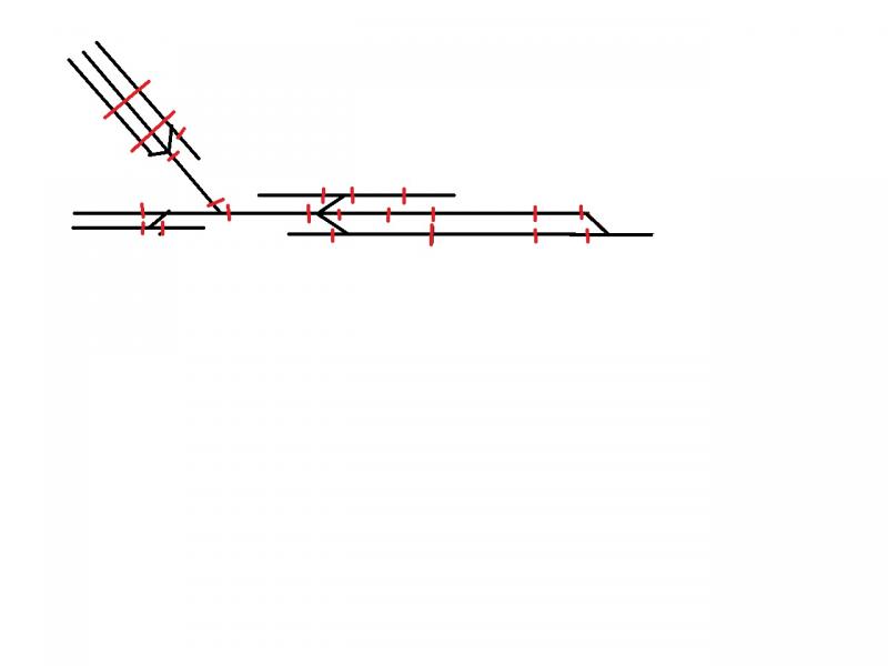

Ik ben nu druk bezig met mijn baan te digitaliseren.
En nu heb ik al een keer info gekregen over de bezet meldingen. Maar ik was benieuwd welke regels er specifiek gelden.
Ik weet dat een blok uit 2 of 3 delen moet bestaan om een trein binnen te laten komen en te stoppen, afhankelijk van de richtingen die van toepassing zijn op dat blok.
Bijgevoegd een eerste schematische tekening van het deel dat nu bijna compleet functioneel is.
Tussen de rode streepjes zit dus een bezet meld stuk. De vraag is heb je er te veel en of kun je met minder af.
Het is dus ook het doel om uiteindelijk automatisch te kunnen pendelen, tussen het opstel stuk en het station en dan naar het andere opstel stuk.
Om even een goed beeld te geven het schuine deel is het opstelspoor dat uiteindelijke ook aan der rechterkant gaat komen.

Het principe is eigenlijk eenvoudig: er moet een bezetmeldsectie beginnen op elke plek waar je een actie wilt starten.
Dus waar je een trein wilt laten vertragen, of waar je een trein wil laten stoppen moet een nieuwe sectie beginnen.
En verder moet je er voor zorgen dat het besturingsprogramma kan blijven bijhouden waar elke trein zich bevindt.

@Klaas,
Dus in dat geval zit ik nog niet zo gek met mijn indeling van de onderbrekingen.
Voor een trein om te stoppen kun je dat ook doen op een stuk waar je 1 onderbreking in hebt zitten.
Bijvoorbeeld een kopspoortje?

Afhankelijk van de software welk je wilt gebruiken kan dat.
Bijvoorbeeld met het programma Koploper.

« Reactie #5 Gepost op: 08 April 2013, 12:31:29 »
Het is allemaal niet erg moeilijk.
één bezetmelder kan op een doodlopendspoor, doe ik zelf niet
twee bezetmelders is het minimum per blok
 - binnenkomst / remmelder
 - stopmelder
drie bezetmelders s ideaal (maar ook duurder omdat je meer bezetmelders nodig hebt)
 - binnenkomst
 - remmelder
 - stopmelder
Je kunt er ook voor kiezen op op bijvoorbeeld een station nog één op twee extra bezetmeldpunten in te maken zodat je nog nauwkeuriger kan stoppen.
De huidige generatie software werkt goed met 2 bezetmelders per blok.
Deze software heeft ook de mogelijk om een trein een aantal cm of tijd na een stoppunt door te laten rijden. Hierdoor is het niet meer altijd noodzakelijk om extra bezetmelders in het station aan te leggen, uiteraard hangt het wel een beetje van een lengte van het blok en melder af.
Eric
Nee, dat klopt niet of je moet het in ieder geval anders uitleggen. De meeste software is in combinatie met cruise control decoders (en dat zijn ze tegenwoordig allemaal) heel goed in staat om een actie pas na verloop van een opgegeven tijd en/of aangegeven afstand te beginnen. In de praktijk van de meeste programma's zijn een bezetmelder aan het begin en het eind van ieder blok afdoende, her en der aangevuld met een bezetmelder voor heel precies stoppen voor (ont)koppelen of zoiets. En de ontwikkelingen gaan snel. Sommige programma's mikken op één bezetmelder per blok.

Tja,
Call me an idiot, maar in feite is het net wat je er zelf precies mee wilt doen. Zoals Klaas al meldde kun je stellen dat je bezetmelders overal moet leggen waar je een actie wilt starten. In Koploper heb je ook de optie "virtuele bezetmelders", deze voer je op een aantal centimeters van het beginpunt van een andere bezetmelder in. Daar kun je dan ook een actie starten. Verder kun je ze uiteraard ook gebruiken voor acties die je juist niet wilt (bijvoorbeeld "wat doet die trein daar, alles stilzetten voor een botsing!", of ter controle (staat daar nog iets, of niet). Zeker die laatste is in samenspraak of je je baan met volledige detectie wilt gebruiken, of alleen maar met het opvangen van treinen tussen ongedecteerde stukken in. Eigenlijk kan alles, als je er maar voor zorgt dat je minimaal 2 bezetmelders in een blok hebt liggen. Zelf heb ik alles wat paranoia ingericht (4 tot 5 bezetmelders in sommige blokken), maar het bevalt mij prima.

Ja, het hangt ook van je systeem af. Als je Rocomotion hebt, dan wil je wel zuinig zijn met het aantal dure bezetmeldpunten. Maar bezetmelden met S88 is per meldpunt zo goedkoop geworden, dat een beetje extra echte meldpunten voor de zekerheid geen eeeeh punt meer is.  ;D

Om het een en ander te verduidelijken, ik ga als eerste beginnen met mijn Esoc 2 aan te sluiten eventueel ga ik die nog doorzetten naar een computer programma. Maar voor nu is de ecos wel voldoende. maar ik wil natuurlijk niet telkens de bezetmeldingen aanpassen.
Kopsporen dienen dus uit 2 delen te bestaan, maar wat doe je dan als je kopspoor iets langer is dan je trein.
Voorbeeld: er zijn kopsporen waar net een DE1 of motorpost op past. Als je die gaat opdelen, welk deel heeft lengte nodig. De eerste of tweede melder. of hou je die dan toch 1 deel.
Groet

Da's leuk om eens mee te oefenen. Sowieso aan te raden als je gaat beginnen met computerbesturing. Je kunt aan het begin van het kopspoor een bezetmeldpunt plannen of van het hele spoor één bezetmeldpunt maken en dan in bijvoorbeeld Koploper opgeven hoe lang het spoor is. Dan zul je zien dat de treinen al gelijk bij het binnenrijden van het spoor worden gedetecteerd en dat Koploper ervoor kan zorgen dat ze net voor het stootblok stoppen. Echt waar.
Zoals gezegd, als je je niet heel druk maakt om het aantal echte meldpunten, dan kun je ook aan het einde van het spoor een tweede punt maken, voor de zekerheid. In ieder geval een isolatielas aanbrengen en dan zie je wel of je daar ooit een echt meldpunt maakt of dat je dat stukje spoor elektrisch met de rest van het opstelspoor koppelt.
Maar wat ik in je tekening denk te zien, dat je halverwege een kopspoor een bezetmeldpunt maakt om het remmen te beginnen of zo, dat is echt niet nodig.

Zelf die ik in een standaard blok twee bezetmelders, maar die combineer ik dan met een inrijd blok, in dat blok doe ik de aanwezigheid en rem melding, eenmaal over de wissel op het spoor waar de trein moet zijn een aanwezigheidsmelding en uiteindelijk een stop. Omdat voor de wisselstraat een blok met bezetmelding aanwezig is, krijgt de trein daar de instructie die nodig is om door de wisselstraten etc. het station in te rijden.
Op de vrije baan gebruik ik normaal gesproken maar twee bezetmelders per blok, in en uit.
In moeilijke situaties waarbij je niet genoeg bezetmedlingen kunt ontvangen zitten meer bezetmelders is een blok.
Lengte trein / kopspoor is niet van belang.
Digitaal rijden is niet gelijk aan analoog! Een bezetmeldpunt haalt niet de spanning van het blok af hoor.
De meesten doen eerste melder wat langer. De 2e melder is de zogenaamde stopmelder. Dit het punt waar de trein moet stoppen. Dit kan dus een korte sectie zijn. Immers, de trein begint al te remmen in de remsectie(welk je 1ste melder is). Het idee is dat de trein klaar is met remmen, tot een complete stop komt dus, bij het contact maken met de 2e melder.

Als Koploper geleerd heeft '"  netjes te remmen " , zoal Paul H dat noemt , gaat een trein/lok remmen bij de eerste bezetmelder , blijft afremmen in het niet gedetecteerde deel tussen de melders in en wamnneer  de eerste wielas in de stop melder komt staat de trein in 2 of 3 cm stil, zonder schokken. :D

« Reactie #14 Gepost op: 08 April 2013, 18:00:56 »
Klopt, en soms gaat het toch niet helemaal lekker. Daarom kun je er een virtuele melder tussen stoppen, zodat het afremmen wat later plaatsvind...
