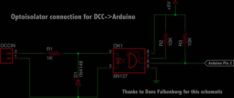

@dimo1_dimo1
Jij gebruikt Arduino (?) voor bepaalde delen van je baan en stuurt die aan via je TC oid. toch? Hoe sluit je een Arduino of een PIC aan op het digitale systeem want een PIC draait op 5V= terwijl de toevoer 14Vac is bij een TC. Hoe filter je de signalen daar uit moet daar een afscheiding voor want 14 V op je signaal kanalen lijkt me ook wat veel.
Het genoemde project ligt alweer een halfjaar doelloos in de kast. Inmiddels overgestapt op digitaal rijden en daar moet ik nog een boel over leren maar ik heb een aantal zaken op de baan die ik wil gaan aansturen. Ik heb inmiddels een voorbeeld script voor een PIC16F84 (als ik het goed heb) die kan ik wel aanpassen denk ik maar technisch moet die PIC ook nog aangesloten worden op de signaal van de TC duss vandaar mijn vraag heb jij daar al iets van een voorbeeld of zo

Gerwin,
Voor het koppelen van digitale systemen met andere systemen kun je een optocoupler gebruiken. Electrisch gezien blijven beide system dan gescheiden maar het signaal wordt wel doorgegeven.
Kijk als voorbeeld maar eens naar een S88-bezetmelder met stroomdetectie. Daar zie je hoe de beide circuits gescheiden blijven. Talloze schema's te vinden op internet.
Sander

Hallo Gerwin,
Vermoedelijk heb je het inmiddels wel gevonden maar zoals Sander al zei, met een optocoupler.
Zaak is wel om een "snelle" optocoupler (6N137) te nemen. Inmiddels is het schema van ik meen OpenDCC zo'n beetje de standaard geworden.
gr. Frits

die R1=1K weerstand is niet echt gezond voor de 6N137. Een 2k2 doet het prima

Hallo Frits,
Het project is er even bij blijven zitten maar toevallig gisteren weer aan het lezen geweest en wat inspiratie opgedaan. De PWM trafo laat ik even voor wat hij is, echter wil ik wel bedenken over een PIC in te zetten voor het aansturen van de randapparatuur op de baan.
Daarbij is deze schakeling, met de aanvulling van Karst, goede om toe te voegen. Dank voor het schema daar kan ik wat mee.

@Karst, Als ik snel in het datablad kijk van de 6N137 dan is de aanbevolen doorlaatstroom 15mA en de max stroom 50mA. Bij een dcc spanning van zo''n 20V en een doorlaat spanning van 2V kom ik op een waarde van 1k2. In aanmerking nemende dat de dcc spanning een pulserende spanning is lijkt mij niet dat de optocoupler zal sneuvelen. In de praktijk is mijn 6N137 nog steeds heel. Maar als je op zeker wil gaan kan je R1 vergroten. Bijkomend voordeel is tevens dat er minder vermogen in de weerstand gedissipeerd wordt. Ik moet je bekennen dat ik het hiervoor nooit had na gerekend en de schakeling blind heb nagebouwd.
