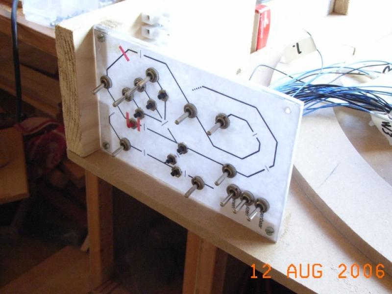

Ik ben zelf ook gék op panelen met veel knopjes en daarom krijgt zelfs mijn mini-baantje zo een bedieningspaneel. Vooral tuimelschakelaars geven mij het "Boeing 747"- gevoel.
Dit alles meer 9x15 cm
  • Berichten: 11147
  • Spoor-0 & Spoor-1
    • Modeltreinbaan.nl
Re: Bedieningspaneel met veel knopjes en ledjes.
« Reactie #22 Gepost op: 11 July 2007, 17:51:34 »
Jij hebt plexiglas gebruikt. Dat ga ik ook nog eens een keertje doen.

gek zijn op metertjes
Meten is  Zweten
Ziet er strak uit....

het probleem is dan dat bij het boren het plakplastic gaat rafelen en je dus geen mooi rond gat krijgt
Voor een paar centen kan je clips kopen voor 3 of 5mm leds.
Conrad nr 184802 of 185057
Kan je het boorgat mooi mee afwerken.
Peter
« Laatst bewerkt op: 11 July 2007, 18:19:41 door Swiss_fan »
Met vriendelijke groet, Peter
  • Berichten: 26657
    • Pagina van klaas
« Reactie #25 Gepost op: 11 July 2007, 19:39:38 »
Je kunt het rafelen van het plakplastic voorkomen door er eerst schilderstape op te plakken. Daar kun je ook makkelijk op aftekenen. En wat ook helpt is om speciale houtboren te gebruiken. Die hebben aan de zijrand snijvleugeltjes die de rand van het gat netjes uitsnijden.
  • Berichten: 10762
« Reactie #26 Gepost op: 11 July 2007, 19:42:43 »
En zorg dat het plexiglas strak op een stuk hout ligt waarin je ietsje door kunt boren. Dit voorkomt dat het gat aan de achterzijde 2x zo groot wordt als aan de voorzijde.
Robert E
  • Berichten: 909
    • Robert’s Modelspoor Pagina
« Reactie #27 Gepost op: 11 July 2007, 19:49:55 »
Ik heb een knustel kastje waarin twee LED zitten.. Die
staken lelijk uit.... Er een schorefje van zo'n drukknopje
opgeplakt, die foto. Een LED is weggevallen in kastje daar
het eens open moest  ;D
Denk dat zelfde effect met onderleg ringetjes ook te bereiken is.. Effe
vastzetten met druppie lijm...  Gewoon even bouwmarkt passen met
een LED....
't Is maar een idee...
Robert

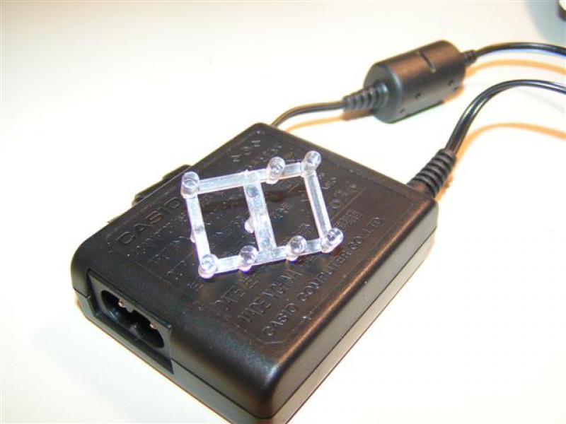

Ik ben nog niet zover dat ik mijn bedieningspaneel ga bouwen, hoewel ik er natuurlijk wel over nadenk.
Zeker als ik over een paar weken voor mijn Caravan zit.
Ben in ieder geval om deze lichtgeleiders te gaan gebruiken.
De vierkante verbindingen er af knippen en de overblijvende ronde gedeeltes in een frontpaneel lijmen
Diameter is 3 mm, en daaronder dan eventueel 2 kleuren SMD leds.
Zowel van deze lichtgeleiders als de leds heb ik er nog wat liggen.
Plannen genoeg  ;D
