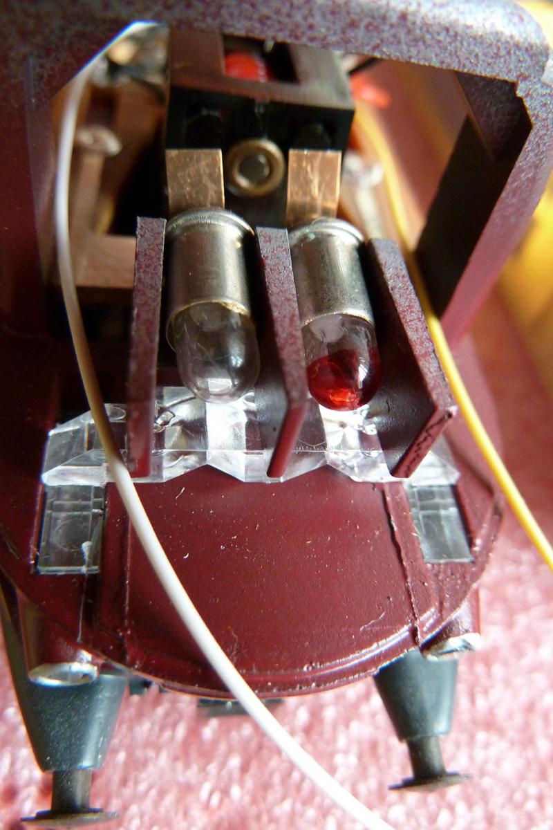

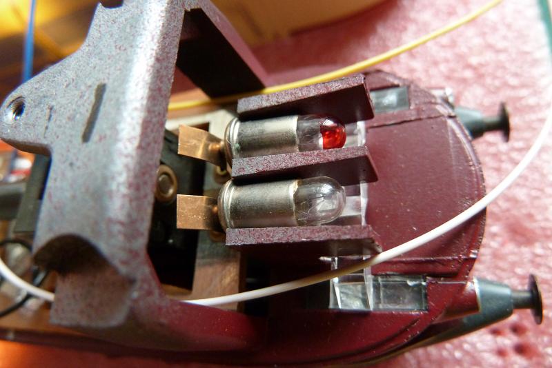

Roco Elok serie 103 digitaliseren.
Alleen vraagje over de lampjes die er in zitten.
Moeten deze vervangen worden omdat dcc stroom hoger is dan
zeg maar de analoge stroom(Gelijkstroom).
Of kan ik deze vervangen door ledjes.
Zo ja, welke?
Alvast bedankt voor reakties.
mvg Henk

Bij een moderne decoder kan je de verlichting dimmen en dat is afdoende. Je kan voor de zekerheid ook lampjes aanschaffen voor een hogere spanning, maar nodig is dat dus niet. Sterker, kennelijk is het de bedoeling dat je de lampjes aan het chassis laat hangen zonder gebruik te maken van de blauwe draad. Dan wordt de effectieve spanning die op de lampjes wordt gezet sowieso gehalveerd.
Ledverlichting heeft zo zijn voordelen, maar het hier genoemde vraagstuk is geen reden om de lampjes door leds te vervangen. Oudere Roco locs hebben vaak fikse last van lichtlekkages en dat kan op zich wel een reden zijn te verlichting aan te passen, maar ik geloof dat dat uitgerekend bij dit model wel meevalt.

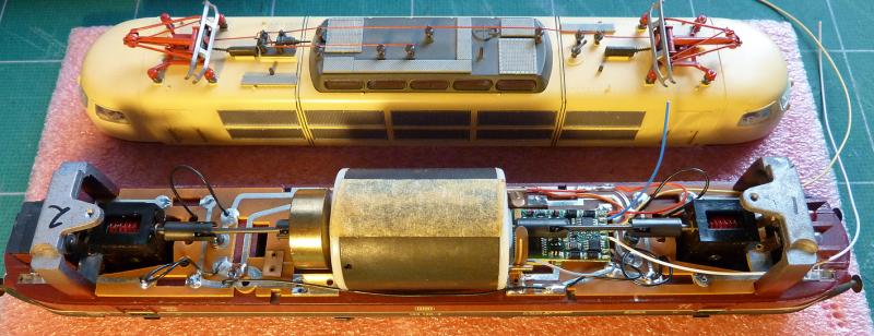

Onze ervaring is dat de lok digitaal niet zo mooi loopt als annoloog. Ook geeft de grote rondmotor vaak kortsluitings- problemen. Volgens mij is hier in het verleden al vaker over geschreven.

Ik heb wel de lampen vervangen door leds. De ledjes zijn elektrisch alleen met de decoderdraden verbonden, niet met de rest van het spul. Lees nu voor het eerst dat het ook anders kan.

Zoals mijn vader al aangeeft is dit (in mijn ogen) zeker één van de moeilijkere locomotieven om te digitaliseren: het is erg spelen met de PID instellingen om hem fatsoenlijk lopend te krijgen, en zeker met de grote oude rondmotor (waar al vrij veel over geschreven is hier op het forum) blijft het in mijn ogen een ware uitdaging. Op de vorige baan was rijden in ieder geval onmogelijk, hij gebruikte zoveel stroom dat de kortsluitbeveiliging van de roco boosters aansprak en constant alles stilzette.

Rondmotor weggooien, Mashima 18x33 erin?

Ik weet het niet zeker, maar deze kanjer van een motor zit volgens mij ook in de vroege versies van de V 200. Die heb ik, naderhand gedigitaliseerd, en hij loopt echt perfect met een Lenz Gold decoder: stil, soepel en hij kan ook heel langzaam mooi rijden. Bij mij van kortsluitingsproblemen geen sprake. Maar misschien heb ik gewoon geluk.

Bedankt voor de reaties.
Zo gezegd, zo gedaan.
Lampjes aangesloten en branden niet te vel.
Elok stukje laten rijden en voor wat ik nu kan zeggen
rijdt ie formidabel en draait de grote motor rustig rond.
Zit een Kuehn T145 in.
mvg Henk
