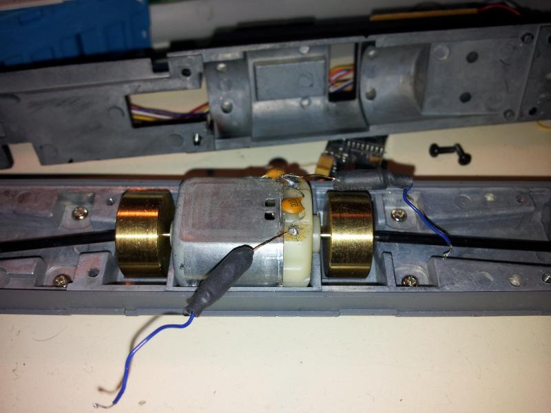

Hallo beneluxers,
Sinds vandaag heb ik mijn ICE-3 gedigitaliseerd met een Esu Loksound V4.0 maar nou zitten er ontstoorders op de motor.
Kan ik deze verwijderen of moet ik deze laten zitten?
Groeten
John
Martijn1974
  • Berichten: 868
    • Hanulveen.nl
Re:Piko ICE-3 digitaliseren
« Reactie #1 Gepost op: 02 April 2013, 09:35:16 »
John, Leuke upgrade voor je loc.
Die ontstoorders kunnen er uit hoor.
In de regel verwijder je alle analoge electra en bouw je de decoder in op een kale stroomafname en kale motor.
Martijn.
NS | H0 | DCC | ECoS-2.5 | Koploper v9.4.2 |
www.hanulveen.nl
  • Berichten: 8153
« Reactie #2 Gepost op: 02 April 2013, 09:58:50 »
Citaatje uit de Lopi manual over de motorregeling
However, before doing this you must make sure that there are no capacitors wired between the motor terminals and the chassis.
Gr.
Eric
