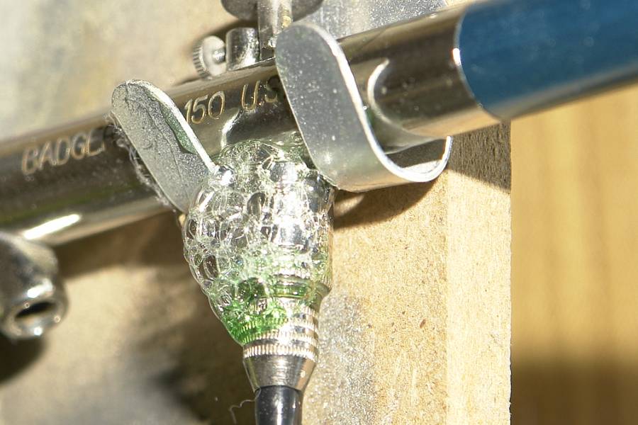

Beste,
Een tijd terug besloot ik wat spuitklussen af te maken (dat was in een periode voordat het weer extreem koud werd)
Groot was m'n teleurstelling toen ik de spuit even met wat wasbenzine vulde (dat doe ik altijd voor ik er verf in donder, om de werking te controleren) en doorspoot.
De nevel was onregelmatig en pulseerde zelfs.
Toen viel me ook op dat ik bij m'n middelvinger een stoot lucht voelde bij het indrukken van de trekker. Eerst dacht ik dat het verbeelding was, maar toen ik een gasfitters-trucje toepaste en een paar druppels afwasmiddel rond de vermoedelijke lekkage smeerde en de trekker indrukte kwamen me luchtbellen tegemoet en niet zo'n beetje ook.
Bijgaand een plaatje: boven de slang-aansluiting zit nog een geribbeld deel: dat is het deel dat het ventiel op z'n plaats houdt. Tussen dat deel en de rest van de spuit, wat een heel smal naadje oplevert, lekt enorm veel lucht. Ik heb de boel toen uit elkaar gehaald, goed schoongemaakt en alle schroefdraden met wat vaseline behandeld en alles weer in elkaar geschroefd. Helaas, het lekte nog steeds enorm.
Nu vrees ik dat de spuit kapot is... Mijn vraag aan de kenners is natuurlijk of dat zo is.
http://www.m-voorloop.nl/benelux/airbrushprobleempje.jpg
Alvast bedankt voor de hulp.

Misschien dat ik het 0-ringetje (50-0141) mis, maar de spuit heeft tot die dag altijd probleemloos gefunctioneerd. Ik weet wel dat er een bepaalde ringetje is waar levenslange garantie of zo op gegeven wordt omdat de klant het niet kan vervangen bij slijtage...
Ik denk alleen dat een nieuw ringetje weinig uit gaat halen: de lucht lekt namelijk tussen 50-013 en 50-035, dus zeg maar tussen ventielhouder en de rest van het huis door.

Helaas. Afgelopen zaterdag een nieuwe ventielhouder, ventielhuis en ventiel gehaald, maar het ding lekt nog steeds machtig veel lucht tussen het huis van de spuit en het ventielhuis. Dat is ook de reden dat ik denk dat teflontape niets uit gaat halen: ik vermoed namelijk dat de lucht direct tussen ventielhuis en de rest van het huis lekt, en niet tussen het schroefdraad door naar buiten. Dan kan ik het schroefdraad luchtdicht maken met teflon wat ik wil, maar gaat er niets veranderen.

wat er bij mij opkomt als dit gebeurt: de onderkant van de spuit, waar je het ventiel indraait is niet recht. Ding zal een tik gekregen hebben oid, ik weet het niet, maar kijk daar eens goed naar. Lekt het rondom of vooral op 1 punt?

Sterker nog, er zitten in de zijkant van de ventielhouders 2 gaatjes, die overduidelijk bedoeld lijken om lucht door te laten. Vooral vanwege het verschil in diameter tussen de ventielhouder en het huis van de spuit waar het geheel in geschroefd wordt, kan het niet anders dan dat daar altijd lucht doorheen gegaan is.
Om on-topic te komen: ik heb met teflon-tape en draad lopen klooien maar zelfs krijg ik 'm niet luchtdicht. Er is iets gigantisch misgegaan vermoed ik en het enige wat ik kan bedenken is dat er iets op de spuit gevallen is wat ik niet heb gemerkt, waardoor het huis in ieder geval een forse klap gekregen heeft.
