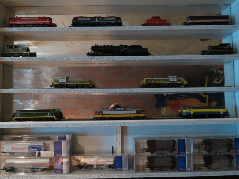

we gaan er gelijk een mooi uitstal kastje voor in elkaar timmeren

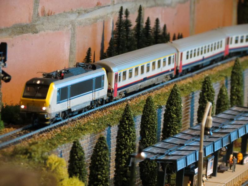

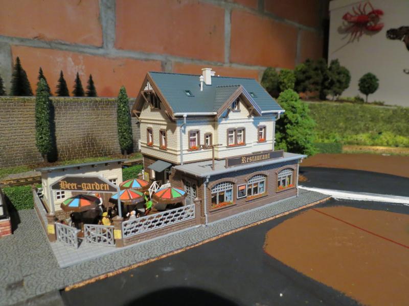

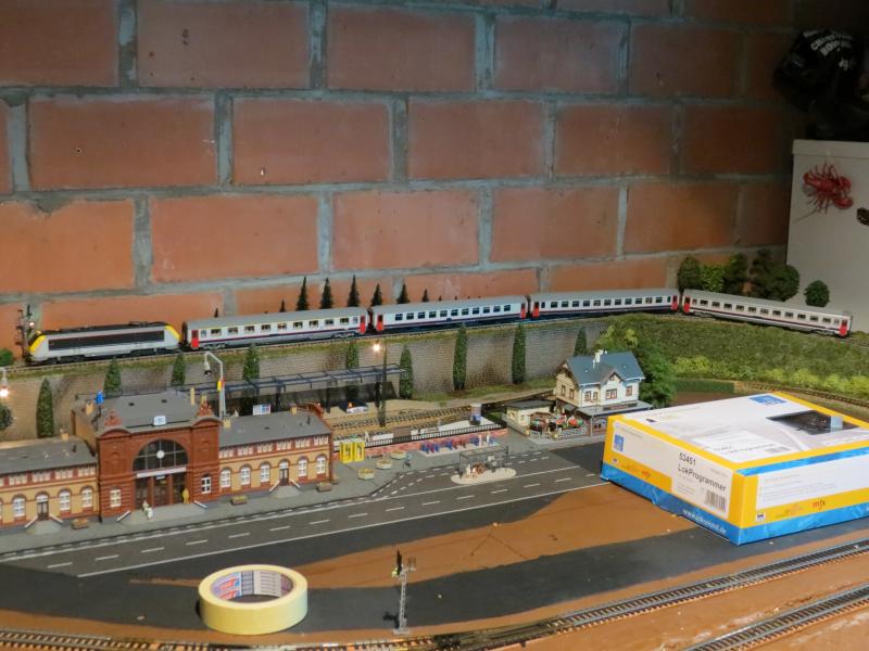

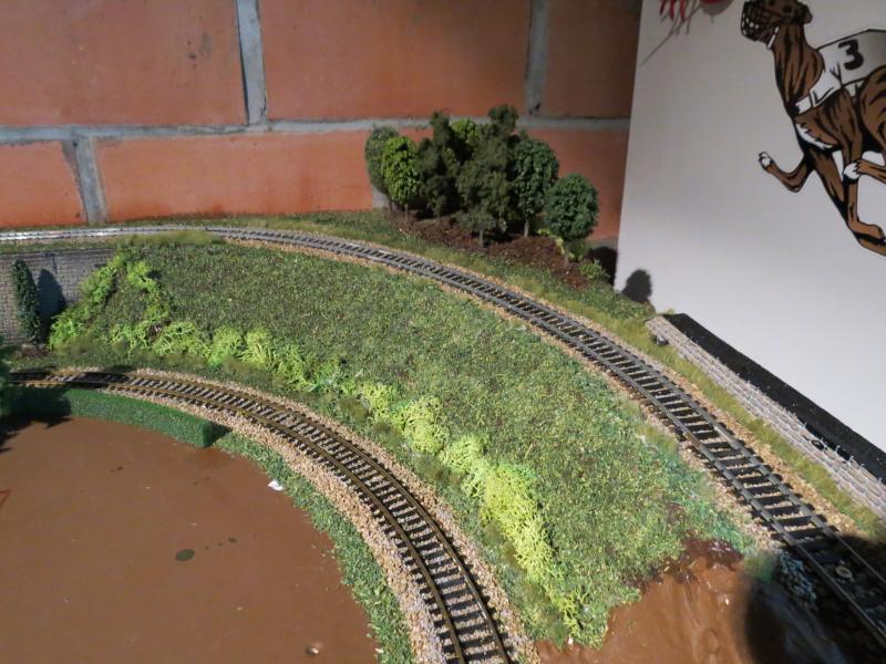

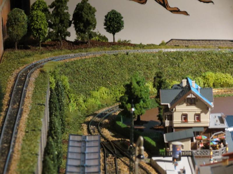

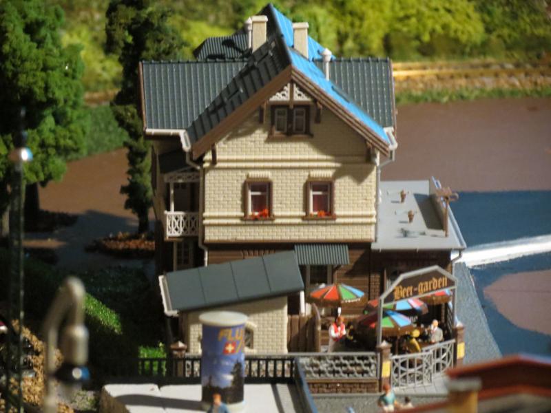

Zo de laatste dagen, weken ons nog wat bezig gehouden met het maken van een kastje.
Erg professioneel is het niet, maar eigenlijk voor het zelfde geld van gebruikt materiaal vind je mooie glazen exemplaren met licht op het internet
, dat is dan maar voor de volgende keer. Deze zal toch al snel vol gaan staan
Volgende aanwinst zou dieselrangeerloc van de NMBS 8040 (ESU) moet worden,
Ook hebben we nog wat groen en ballast aangebracht, met het groen toch wat aan het sukkelen geweest, vooral op de schuine wand. Eerst gebruikte ik de lijmspray van Busch....met als gevolg dat het allemaal veel te hard ging blinken.
Toen dacht ik van de blinkende te overschilderen met matte verf, dat was ook al geen succes want vreemd genoeg bleef het maar blinken
. Ook heb ik de lijmspray van pattex geprobeerd, das al helemaal geen aanrader haha, die blaast gewoon bellen en geef
een witte schijn op de achtergrond. Uiteindelijk dan toch maar voor de op kleur gebrachte verdunde houtlijm gegaan. Met dit als resultaat, veel beter als de vorige pogingen.
Ook is er een Bar/Restaurant gekomen, iedereen gelukkig.

Ziet er goed uit Jorg
Vraagje van welk merk is dat restaurant/bier tuin ? Vollmer ??

ziet er idd leuk uit dat restaurant met biergarten , krijg bij het zien van het plaatje een vakantie gevoel.

De aankleding van die dijk is ook anders niet verkeerd gelukt.

Bedankt voor de comments.
De dijk was echt niet om aan te zien de eerste 2 keer, nu ben ik ook wel vrij tevreden.
@ Arthur, is inderdaad van vollmer, HO 3663.

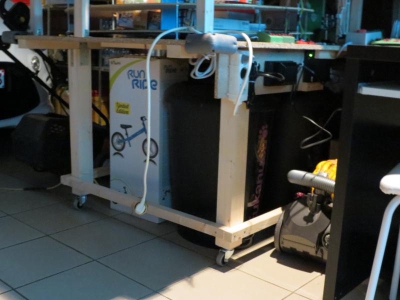

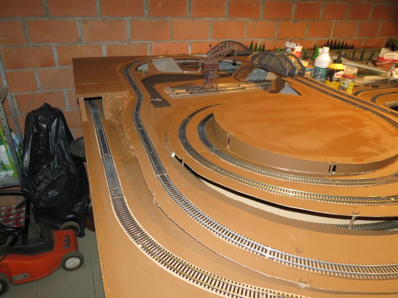

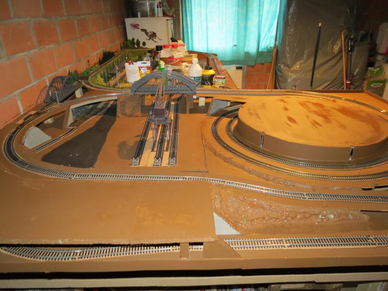

We zijn ondertussen weeral een weekje of twee terug in het land, vorige week weer aan het knutselen gegaan, niet aan de scenery maar wel aan de tafel zelf. De tafel is nu voorzien van stevige poten en wieltjes, dus als ik nu aan de andere kant van men garage wil gaan treinen is dit geen enkel probleem meer.......en natuurlijk ook om de achtergrond te hangen/schilderen (hier ben ik nog niet uit).

weeral een paar dagen voorbij sinds de laatste update.
stand van zaken:

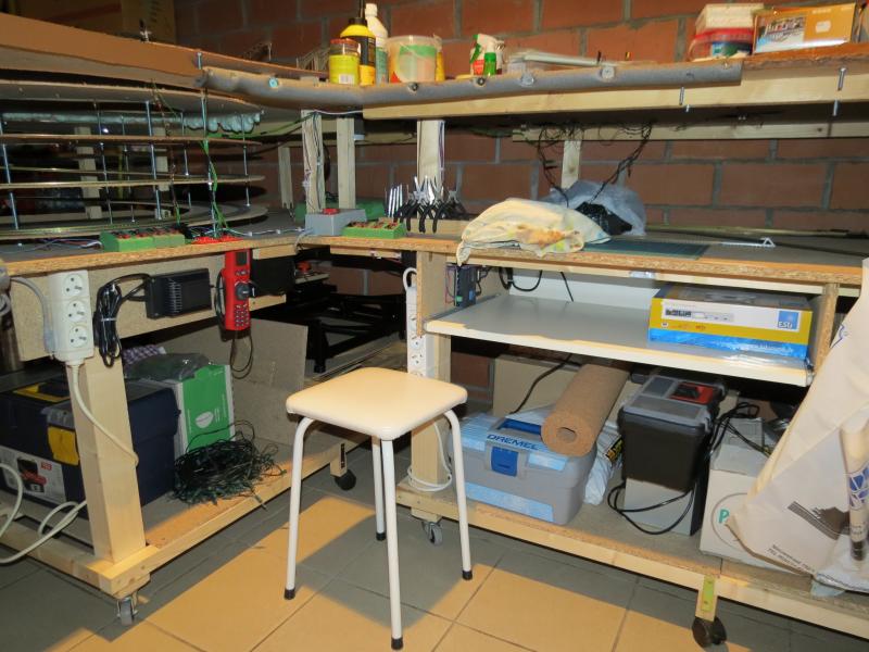

onderaan de tafel wat planken gelegd zodat alle trein spulletjes er mooi op kunnen staan.
ook is er een uitschuif tafeltje gekomen voor de laptop als ik wil programeren...

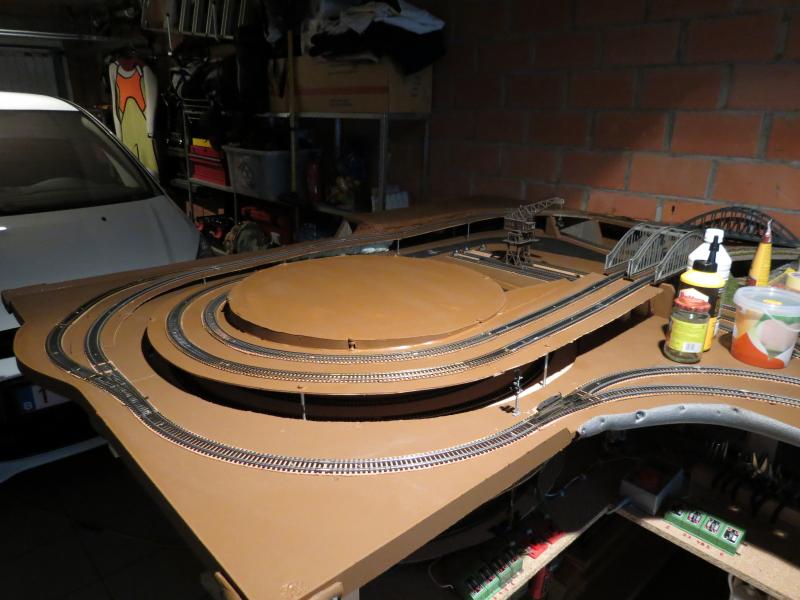

een paar aanpassingen gemaakt aan het klimspiraal en industrie zone.
zo dat was ie weer, volgende stappen van het masterplan......met kippen gaas en gips knoeien
Mvg, Jorg

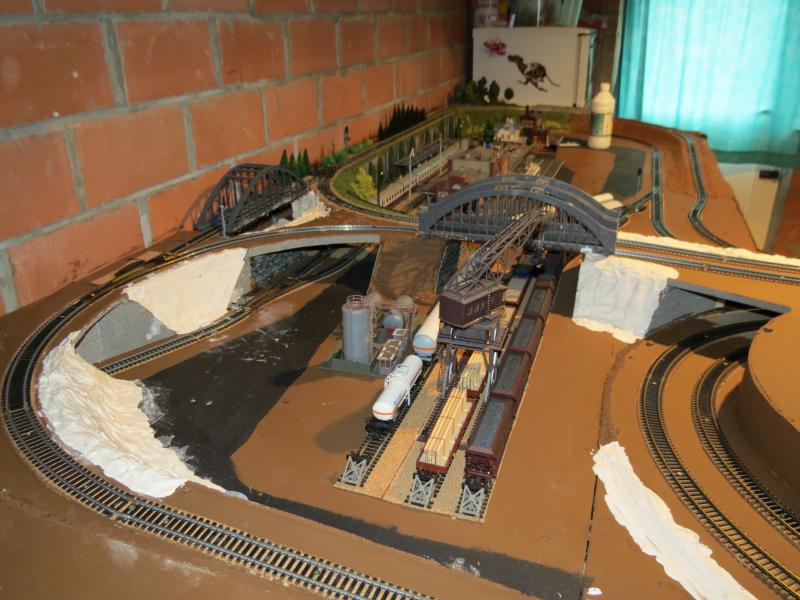

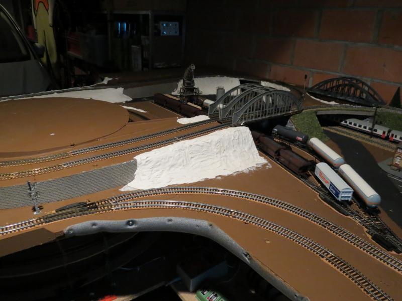

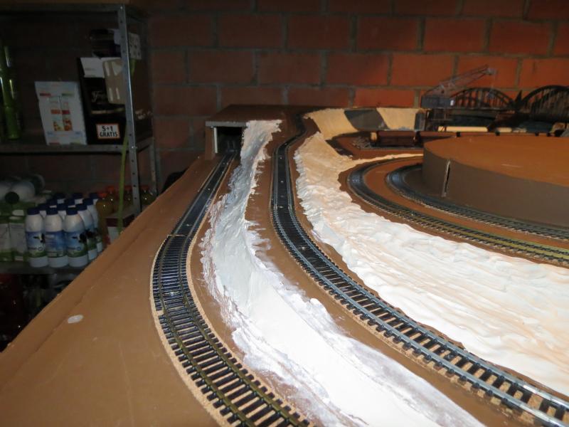

Zo na het geknoei met gips en gaas ziet het er zo uit.
Ik kan nu wel bijna zeggen dat de onderbouw zo goed als af is...... nog wat schilderwerk en dan ballasten....ballasten en nog is ballasten
MVG

Netjes hoor.
Dat ballast verhaal,daar zal je nog wel is t lazerus van krijgen,heb hier op een bepaalde moment ook de taak gehad om t met kwast en al op z'n plek te krijgen naar wens,over 2 en een halve bak.
Maa goed t resultaat na die arbeid is dan ook voldoening gevend als t ligt zoals je wilt

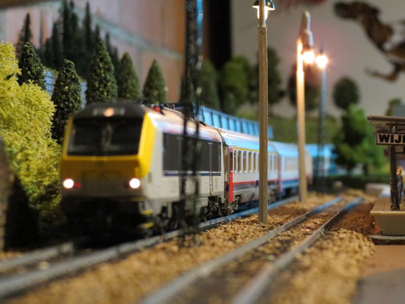

Dat denk ik ook Floris, eens dat de ballast er allemaal ligt zal het weeral een haal ander zicht zijn. Ze hebben wel van die mooie gadgets om te ballasten maar..........een liefhebber doet het met hand en kwast
. Vandaag het gips in de primer gezet, dus is alles weer bruin zoals de rest. Ook nog een beetje aan het rijden geweest, eigenlijk kom je elke keer wel iets tegen
, je rijd verschillende rondjes, niks aan de hand, alles gaat vlot. Koop je in een weekend een paar nieuwe wagons, en je hebt gelijk op 3 verschillende locaties een probleem waar je wagons ontsporen, zucht! Maar goed die kwaaltjes hebben we dan ook gelijk opgelost. Nog een fout op men baan ontdekt.....de roco rijtuigen zijn blijkbaar enkele centimeters langer dan die van heris of lima, met als gevolg dat ze tegen de lantaarns schuren bij het station en ontsporen
, al doende leert men zeker. Dat weten we dan allemaal weer voor later, tis een hobby hehe......
