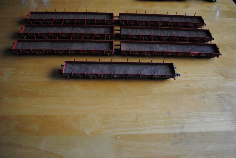

Hallo allemaal,
Natuurlijk ben ik niet altijd aan het bouwen aan de spoorbaan Wael en Bosch. Maar achter de schermen gebeurt er wel van alles. Superen en wheateren van mijn treinen bijvoorbeeld, of de bouw van een diorama waar de treinen op gefotografeerd kunnen worden. In dit draadje zal ik alle projectjes bespreken waar ik tussendoor mee bezig ben.
Op dit moment heb ik een projectje met 8 goederenwagens type Res van Fleischmann die helemaal bruin waren en een beetje saai naar mijn zin.
klik
De eerste foto van de Res wagens bij elkaar. Meer foto's onderweg.
Groeten Ruud B.

Bij deze gelijk nog een aantal klikbare foto's van de Res wagens;
Eerst alle 8 de wagens uit elkaar gehaald om verschillende onderdelen te kunnen verven.
Alle draaistellen en buffers grijs geverfd.
Hier zijn al 5 van de 8 vloeren geschilderd en gewheaterd.
7 van de 8 wagens weer in elkaar gezet met de gewheaterde vloeren er in. Alleen de voorste wagen is aan de buitenkant al vervuild. Alle wagens zullen van binnen en buiten gewheaterd worden.
Later vandaag meer foto's.
Groeten Ruud B.

De Res'en zien er zo op het eerste gezicht goed uit. Zou je ook een close-up opname kunnen maken, voor meer details? En zou je ook de door jou gebruikte materialen kunnen benoemen, da's handig voor de mensen die het na willen doen. Tenslotte nog een tip het is niet gewheaterd, maar geweatherd. Dat levert weer meer resultaten op voor mensen die daarop zoeken
Goed bezig, ga zo door!

@ Bart Zegers,
Bij deze twee close up foto's van een geweatherde Res wagen. Helaas heb ik nog geen close up lens bij mijn camera, dus het blijft een beetje klooien met de foto's.
Al het verfwerk aan de wagens is met de kwast gedaan. Ik heb wel een compressor, maar moet nog eens een goede airbrush kopen. Voorlopig nog maar even met kwastjes weatheren dus. De draaistellen en buffers kregen een laagje Revell aqua color nr. 78 ( panzergrau/tank grey ) het blauw op de wiellagerkappen zag ik op een foto van een echte Res en dit leek me wel leuk om bij een paar van mijn wagens ook te doen.
De vloeren van de wagens werden eerst houtkleur geschilderd en daarna met verdunde zwarte verf ingewassen. Het teveel aan verf met een doek voorzichtig opdeppen. Ik gebruik alleen verf op waterbasis van Revell, Tamiya en Talens decorfin van de kantoorartikelen / hobbywinkel die 3 minuten lopen van mijn huis is. Deze verf droogt snel en kwastjes zijn met een beetje warm water schoon te maken en dan direct weer te gebruiken.
De zijkanten van de wagens werden met verschillende kleuren verf gedrybrushed. Hiervoor kun je wit grijs en bruintinten gebruiken en hiermee evt. verschillende kleuren mengen.
Ook is het leuk om gerepareerde delen na te bootsen. Hiervoor neem je een kleur verf die in de buurt komt van de kleur die de wagen al heeft, maar dan wat lichter of donkerder om het verschil goed te zien. Hier kun je een paar rongen, een deur, luik op stuk beplating van een wagen schilderen. Deze verf moet wel zo egaal mogelijk en dekkend aangebracht worden voor de rest van de wagen geweatherd wordt.
Voor degenen die nog ervaring op moeten doen met het weatheren adviseer ik om eerst op een afgeschreven Lima of Piko wagentje te oefenen. Pas als je het drybrushen onder de knie hebt pas met duurdere modellen beginnen.
Ik hoop dat de uitleg en de foto's duidelijk genoeg zijn. Anders hoor ik het wel.
Groeten Ruud B.
