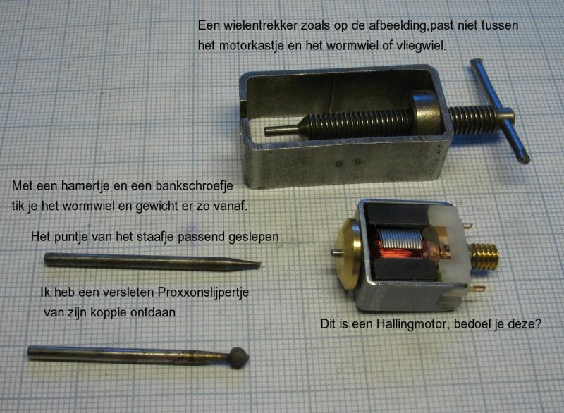

Hallo Henk,
Zie de foto, heb je er wat aan?
Hartelijke groet,
Niek

Voor de Vario Antrieb heb ik het ook gewoon met een spijker en een bankschroef gedaan, net als Niek.

Wil ik het weer "te netjes doen"?
Niek en Sven hebben natuurlijk gelijk: die oude motor is toch al naar de vaantjes, maar heren: hoe komen die onderdelen nu netjes gecentreerd en niet zwabberend op het nieuwe motorasje?
Frans
De Burgemeester van Hespedam
Berichten: 454
Re:Wormwiel en vliegwiel Halling motor verwijderen.
23 March 2013, 18:28:50 »
Hi Frans,
Dat doe ik met een klein bankschroefje van mijn draaibank.
Groetjes,
Niek

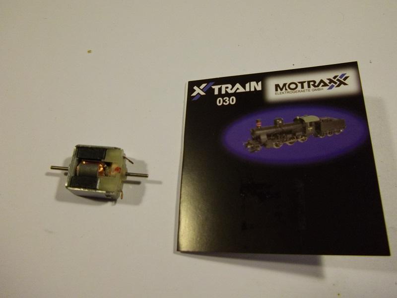

Inderdaad Niek, ik heb een Motraxx motor die voor de oude in de plaats moet komen.
Deze moet in een Halling M aandrijving komen.
Dit is een proefproject, als dit lukt is er met dit soort motortjes veel mogelijk.

Is dat de oude of nieuwe motor, daar links? Het is een fancy papiertje voor een algemene motor, als dat de nieuwe is.

Zelf doe ik dit soort klusjes door de bankschroef zo ver open te draaien dat de motor er ruim tussen past.Dan neem ik twee stevige plaatjes metaal , messing, rood koper of nikkelzilver (de laatste twee soorten zijn het meest geschikt) uit de doos met reststukjes.Deze plaatjes moeten dun genoeg zijn om tussen vliegwiel/worm en motor te passen.Deze plaatjes leg in met de rand dwars op de bekken van de bankschroef en tussen vliegwiel, tandwiel of worm tegen de as aan.Vervolgens tik ik met een hamertje via de schacht van een oud boortje dat net even iets dunner is dan de as op de motoras en dan is de klus zo geklaard.Met alle respect voor burgemeesters ,maar op de foto van Niek kan ik zo wel zien die wielentrekker te dik is.Je kan natuurlijk ook bij Fohrmann een kleine wielentrekker bestellen
http://www.fohrmann.com/spezial-werkzeug-fur-modellbahner/mikro-abziehvorrichtung.html
, maar die is nogal prijzig en zo vaak heb je zo'n apparaat niet nodig.Om een worm-, tand- of vliegwiel op de motoras te krijgen is het belangrijk dat de as exact loodrecht op het betreffende wiel gedrukt wordt.Het mooist gaat dit op een draaibank.Ik heb gelukkig een vriend met een Zwitserse precisie draaibank die nieuw iets van 20.000 Euro kost.Zelf heb ik een 25 jaar oude Emco Unimat 3 die het nog goed doet maar soms te onnauwkeurig is.Je kan ook de motoras in de boorkop van een boorkolom spannen en het wieltje op een vlakke ondergrond er onder.Het is wel belangrijk dat de einden van de motoras afgeschuind zijn.Dat is meestal wel zo tenzij de as afgezaagd is.

@Jan: Dit is de nieuwe motor.
De vliegwielconstructie bleek nog de oude te zijn.
Motor met kort as-uiteinde, motoras steekt voor de helft in het vliegwiel en woriel is zo gedraaid dat hij ook een "as-uiteinde" heeft wat weer in het vliegwiel gaat.
Dus uit tikken gaat niet.
1 Vliegwiel is er af, worm licht beschadigd, andere vliegwiel zit nog op de as, anker en collector er af.
Dus vliegwiel op één of andere manier even verhitten en loshalen van de as.
