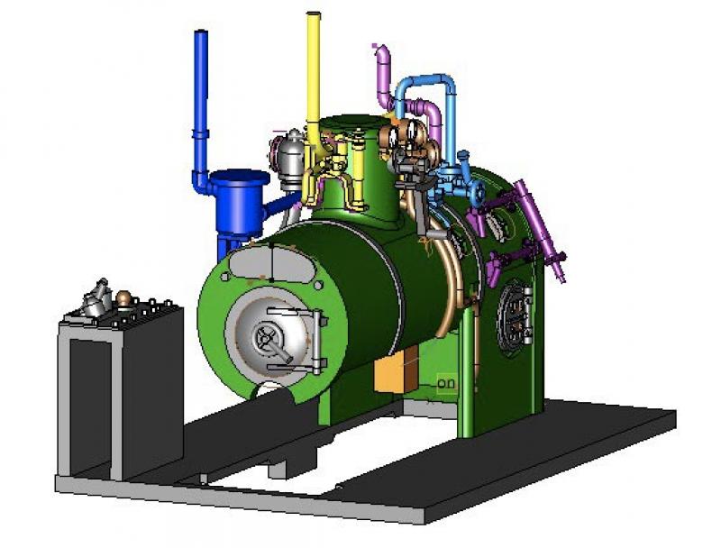

 :-* Ik heb niet alle antwoorden, maar zo heb ik de ketel vastgezet aan de bodemplaat:
Ik ben benieuwd of je koppeling wel op de juiste hoogte hebt. Dat is vaak toch ook een kwestie van geluk, dus 'm er los bijvoegen is een goed plan totdat we erachter zijn wat een goed werkende hoogte is.
Nog een ding: ik zeg niet dat het verkeerd is, maar ik wijs je er alleen maar op: ik heb met een bolletje een stukje uit de lamp gehaald, zodat er diepte in komt. Men zou dan een glaasje erop kunnen doen, of zelfs een lampje kunnen inbouwen, maar ik heb er verder helemaal niets op gedaan. Ik vind dat persoonlijk wat mooier als het diepte heeft, zoals een echte lamp. Maar goed, als je je voorstelt dat het platte het glas is, zoals nu, is dat ook goed, hoor. Uitgehold is het toch echt wel makkelijker uit te boren, voor verlichting.

Die oranje blokjes in de wand onder de ketel houden de aandrijving in plaats, voor het geval je je het afvraagt.

Duidelijk, hoe e.e.a in elkaar zit. mooi gedetailleerd keteltje zeg.
Lampjes uithollen....  done.

Lampen horen overigens maar aan één kant. Als de trams de andere kant op gingen, werden de lampen verhangen. Daar waar je een lamp hebt, is, zoals op de foto's die ik je gestuurd heb, waarschijnlijk alleen maar bij het rangeren of als ie stil staat. Maar daar weten de experts meer van dan ik. Rutger!?

Hij begint eindelijk een beetje op een Gooise stoomtram op te lijken.

Ben je nu weer, per ongeluk, terug naar de vorige schoorsteen met de dunnere onderkant, of zie ik het verkeerd? Als ik op tekening en foto kijk lijkt ie toch dikker. Maar dat kan ook aan mij liggen. Je hebt gezien hoezeer ik over details val, haha!

Je weet toch dat ik er expres foutjes inmaak... de rest is nu zeker goed gecontroleerd.  ;D
