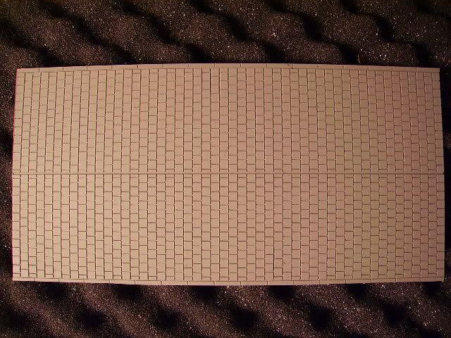

Deze platen zijn volgens mij nog steeds in diverse modelbouwzaken te krijgen:
(Vervorming door de foto)
Groeten Stephan.
