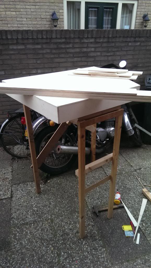

Dank mannen :) Ik heb er inmiddels wat poten bij gefreubeld. Het smalle stel stond nog ergens,de brede nog snel voor het donker gefabriceerd:
Volgende week de fiddlebak, morgen een bbq en werk ;)
