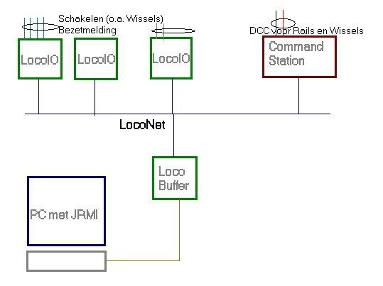

Hoi Rene,
kijk eens hier

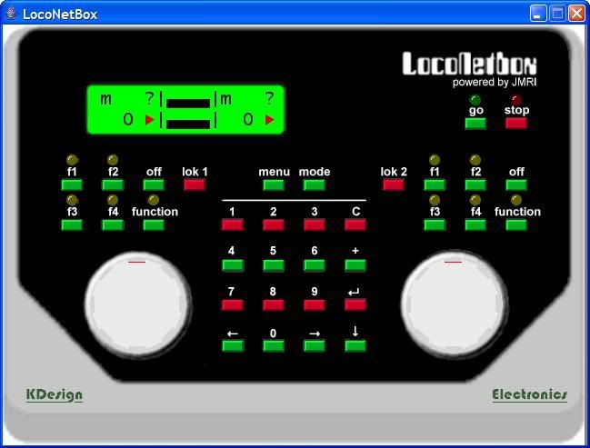

Ik heb gebruikt ik het om allerlei LocoNet dingetjes mee te testen en proberen.
Als je van programmeren houdt kun je er ook leuke dingen mee doen. Zo heb ik een LocoNetBox gemaakt, functioneel en visueel gelijk aan de IntelliBox.
Ik zal vanavond hier een screenshot plaatsen ;)

hierbij de beloofde screenshot.
Grtzz,
Karst

Rene,
Even wat uitleg :)
LocoNet is een bus- en protocol dat informatie kan transporteren.
Er kunnen commando's gegeven worden aan alle apparaten die dat verstaan.
Zo kun je bijvoorbeeld met een PC/JRMI een commando sturen om een wissel om te zetten. In principe voeren alle aangesloten modules die dit command begrijpen de opdracht uit.
Op dezelfde wijze zal een bezetmelder een commando sturen, dat er een aangesloten railstuk bezet of vrij is geworden. Weer middels LocoBuffer kan dan door de PC dit commando verwerkt worden en b.v. op het scherm de veranderde bezettoestand weergeven.
Tot nu to heb ik het niet over DCC gehad... Ook dit is een bus- en protocol dat commando's kan transporteren. Het is het protocol dat tussen Command Station en Decoders 'gepraat' wordt.
Nu is een LocoNet enabled CommandStation (IB, TC, Daisy, DigiTrax) als het ware een brug tussen deze twee protocollen.
Als er dus via LocoNet een commando verstuurd wordt dat het Command Station begrijpt, denk aan schakelen van wissels, snelheid en richting van locomotieven, zal het dit uitvoeren.
Eigenlijk is LocoNet-technisch gezien een CommandStation dus een LocoIO met uitgebreide mogelijkheden ( kan b.v. Locs Besturen ;) ).
Het eind van het verhaal is dus, dat je heel goed een LocoNet kunt hebben zonder CommandStation, maar met louter LocoIO's en bezetmelders. De LocoIO's kun je dan zo instellen dat ze wissels, seinen etc.  aan kunnen sturen.
Naast standaard verkrijgbare bezetmelders kun je LocoIO ook als zodanig configureren.
Al met al maakt het PC-programma het niet uit waar en door wie zijn LocoNet commando's uitgevoerd worden.
Conclusie: LocoNet is prima te gebruiken zonder DCC.
Dat mijn Voorbeeld een IB-achtig programma laat zien is louter toeval. Ik had net zo goed een IB-switch als voorbeeld kunnen nemen, waardoor de verwarring met DCC niet opgetreden zou zijn ;)
Om het als laatste nog even super gecompliceerd te maken (mag je overslaan :) ), zou je je kunnen voorstellen dat er een LocoRegelaar module zou bestaand die de snelheids command's begripjt en via een stuk digitale electronica een analoog signaal zou opwekken ! De Power2 icm Daisy heeft deze mogelijkheid b.v.
Ik hoop dat het wat duidelijker is geworden zo.

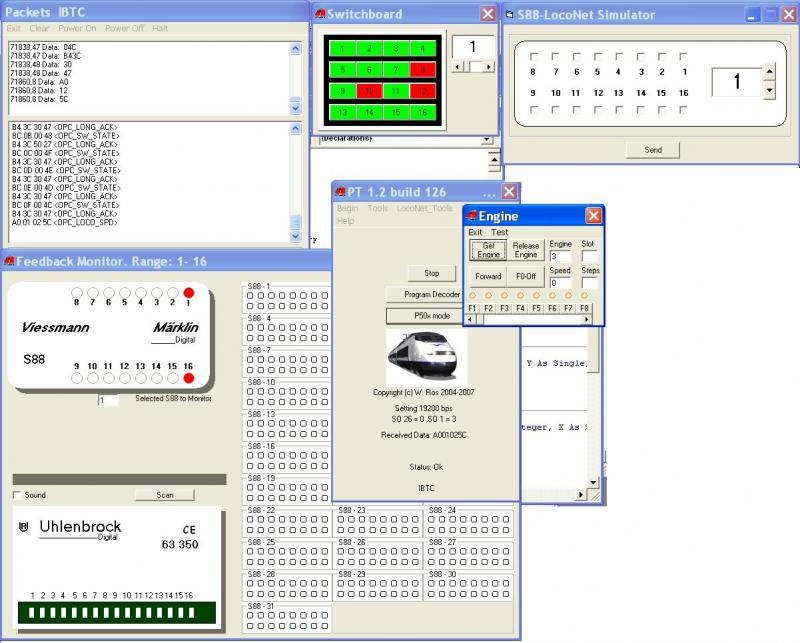

« Reactie #9 Gepost op: 29 June 2007, 21:01:04 »
Met mijn PT programma, kun je alle LocoNet commando's sturen, ontvangen simuleren, ook is het mogelijk de LocoNet modules te programmeren.
Mvg
Wim.

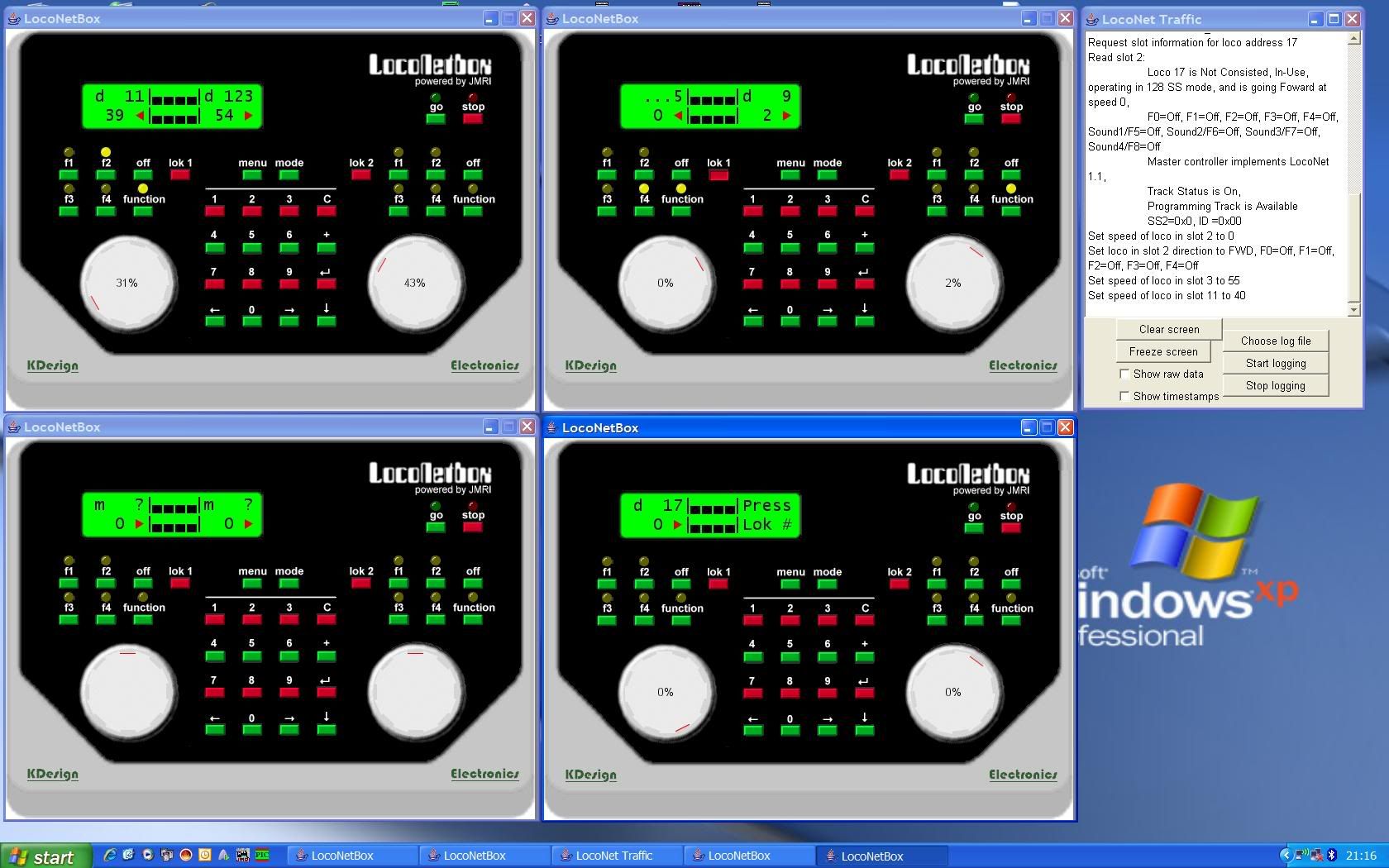

« Reactie #11 Gepost op: 29 June 2007, 21:32:28 »
Speciaal voor Bernd:
Een screenshot van een viervoudige LocoNetBox via 1 LocoBuffer, samen met een LocoNet-monitor. Dat zou ook DecoderPro kunnen zijn.
Let Op de screenshot is 1600 x 1050 pixels, ik draai het op een breedbeeld laptop  :o
Linksboven: Loc #11 en Treinstel 123  :D ...
Rechtsboven: 'Lok 1' knop ingedrukt: Adresselectie mode = adres 5
Linksonder: 'Idle' geen adressen geselecteerd
Rechtsonder: Loc #17 en draairegelaar bewogen zonder locselectie.
Daarnaast een LocoNet monitor die het zojuist geselecteerd loc #17 (Slot 2) laat zien.
Grtzz,
Karst
