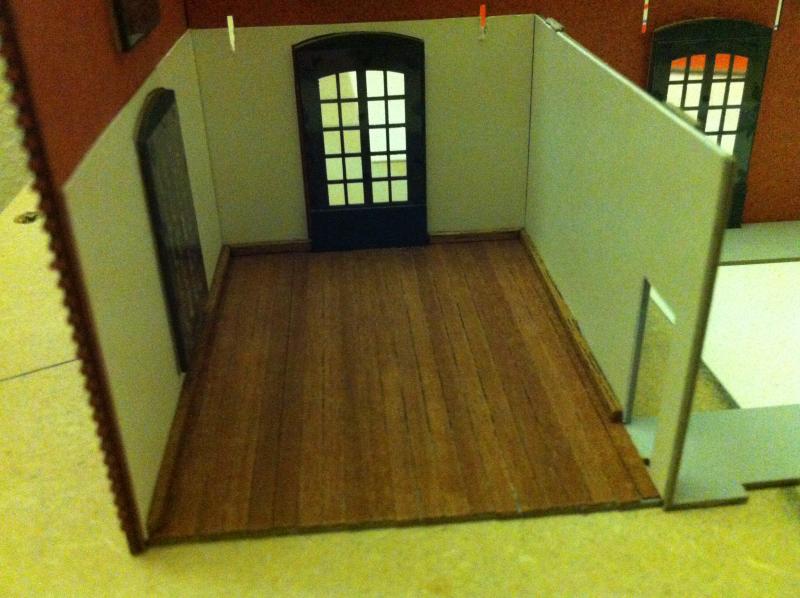

Ik had het idee dat het met acrylverf wel goed zou moeten komen om de binnenkant van een kleurtje te voorzien, maar dat bleek een misvatting. Het proefstukje trok een beetje teveel krom naar mijn idee. Nu moet ik dus wat anders verzinnen. Mijn idee is om dan maar te kijken naar een boekhandel voor wit karton en daar dan aparte binnenmuren uit te snijden. Het kan ook in plastic, maar daar ben ik niet zo heel handig in. Voordeel heeft dat wel dat ik dat makkelijk in iedere gewenste kleur kan schilderen. Nou ja, als er iemand tips of ideeën heeft, graag!
Toch nog 2 foto's van de voortgang. Mijn houten vloertje schoot niet op vanavond, omdat ik echt verschrikkelijk weinig hout had. Ik heb hier thuis nog wel een extra pak laminaat maar dat is niet geheel op schaal, dus staat er morgen maar weer een bezoekje aan de modelbouwwinkel op het programma. Verder even bezig geweest met wat meubilair te schilderen, heb ook nog wat bruikbaar spul van Noch. De eerste/tweede klasse wachtkamer krijgt losse tafels en stoelen, de derde klas een houten bankje die ik zelf even moet fabrieken. Verder moet ik dan 2 houtkachels zien te fabrieken, op veel foto's zie ik die namelijk in de wachtkamers staan. Verder ben ik er nog niet echt uit, het zal wel een sober geheel zijn aangezien de vrolijkheid er op foto's van die stations niet echt afspat

Re:Protomodel waterstaat 4e klasse
28 March 2013, 16:55:56 »
Balsahout vind ik mooier en veel kost het ook niet, maar bedankt voor de tip
Inmiddels dik karton gekocht om de binnenwanden mee te doen, straks maar eens een poging wagen, heb in ieder geval niet van dat keiharde wit, maar iets gebroken. Zo ben ik in ieder geval meteen alweer een eeuwigheid bezig met 1 gebouwtje
28 March 2013, 21:40:45 »
Zo, mijn idee lijkt te werken:
Vooruit, de plintjes zijn wat aan de dikke kant maar de totaalindruk is goed wat mij betreft. Dit wordt overigens de wachtkamer eerste klasse.
