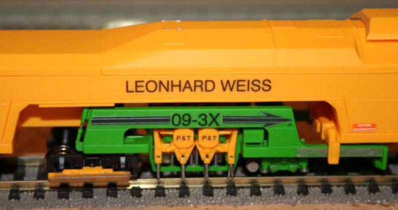

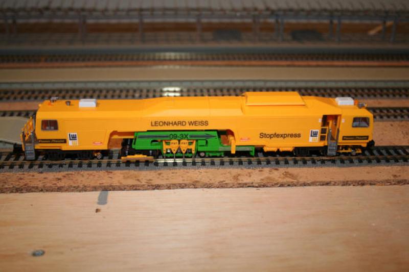

Zoals op de foto's ziet de stopmachine eruit met beperkt verfwerk
Het verfwerk wat ik heb verricht bestaat uit het metaalkleurig maken van raamlijsten, traanplaat, trapjes, tyfonen, pikkels, hydraulische cilinders, wieltjes meetframe en diverse kleine zaken zoals schanieren en deurkrukken.
Verder heb ik met verdunde metaalverf enkele slijtageplekken aangebracht zoals aan de onderzijde van de flankverdichters en ter plaatse van het schuivende deel van de sattaliet.
Verder heb ik de seinen van een kleurtje en een metalen randje voorzien.
Ik vind dat ik zo zonder airbrush er toch geheel mijn eigen model van heb kunnen maken.
Enige probleem is dat hij nog al snel ontspoort als hij meeloopt in een werktrein. Met een kleine aanpassing aan het meetframe aan het voorste draaistel schijnt dit echter opgelost te zijn.

Hierbij nog wel even een foto van de voorkant
Binnenin heb ik ook de vloer en het interieur van een kleurtje voorzien, want door de vele ruiten kijk je makkelijk naar binnen.
Groeten, Marc
