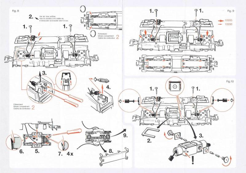

Openen Roco V80
01 March 2013, 19:32:02 »
Ik heb een tweedehands startset gekocht met een V80 Loc, maar er zitten geen papieren bij.
Is er iemand die mij kan zeggen hoe ik die open moet maken om te smeren?
Ik wil liever niets forceren.
Als iemand een kopietje voor mij heeft, betreffende het onderhouden van de loc, hou ik mij aanbevolen.
Alvast bedankt.

Re:Openen Roco V80
01 March 2013, 19:36:18 »

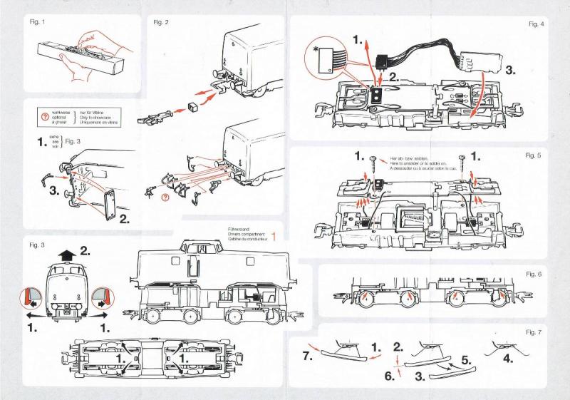

De kap in het midden spreiden, dan komt met enige moeite het binnenwerk los.
Ik zal nog even kijken naar een tekeningetje.
Succes!
NB.
Ja, gevonden:
Laatst bewerkt op: 01 March 2013, 19:46:33 door Basilicum. Reden: tekeningen toegevoegd.

Re:Openen Roco V80
02 March 2013, 09:12:06 »
Dag Bas,
Bedankt voor de snelle reactie.
Ik dacht dat er ook schroefjes los moesten, maar dat is dus niet zo.
Gr, Co.

Re:Openen Roco V80
02 March 2013, 10:58:34 »
Citaat van: Basilicum op 01 March 2013, 19:36:18
En dat kun je het beste doen door 4 houten sateprikkers tussen de kap en het binnenwerk te steken.

Re:Openen Roco V80
02 March 2013, 11:33:31 »
Op mijn roco v80 zat die kap retestrak vast, enige vastberadenheid en voorzichtigheid zijn wel geboden bij het loshalen van de kap. Succes met de operatie.

Re:Openen Roco V80
02 March 2013, 17:36:40 »
Bedankt allemaal,
Het is gelukt, de kap zat inderdaad erg strak.
Gr, Co.
