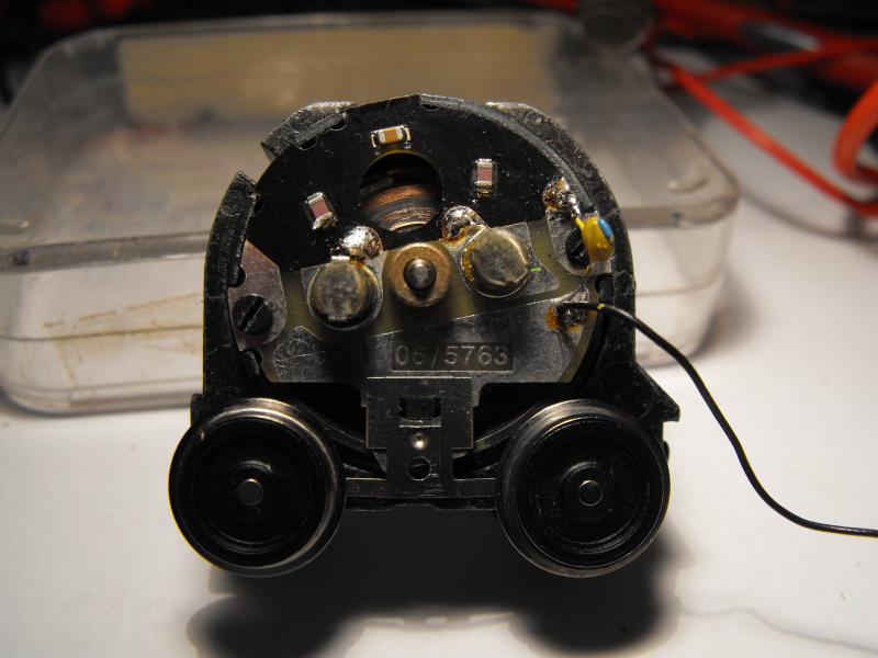

Afgelopen week is een Fl. Citypendel aan me gegeven, met een verzoek of deze nog te herstellen is. Er schijnt een poging gedaan te zijn om binnenverlichting in te bouwen, echter was dat niet gelukt. Bij terugkomst bij de eigenaar deed 'ie helemaal niets meer. Inmiddels is duidelijk dat de dummy is overleden, wat betreft de front/sluitverlichting. Hiervoor komen er nieuwe diodes in de motorbak. Motorisch wil 'ie echter nog niet fijn meewerken. Naar mijn idee mist er iets. De motor zelf werkt prima, als ik rechtstreeks voeding zet op de koolborstelhouders. Heeft iemand een idee of mogelijk een foto van de motor incl. bedrading zoals het origineel zit? De zwarte draad gaat naar de print in de bak. De overige 3 draden heb ik voor een betere plaat even weggehaald. Ter illustratie een foto van de motor.

Als de motor wel loopt wanneer je er direct spanning op zet, dan is er duidelijk iets loos met de stroomtoevoer.
Heb je gekeken naar de stroomafname op de wielen? Zal haast wel, maar toch...

De stroomafname van de wielen is het probleem niet, ik zit meer te worstelen met de aansluitingen van de motor <-> de print

De motoraansluitingen lijken me duidelijk. Volgens mij horen die extra condensator en kennelijk extra draad er niet. Die cndensator zou ook weleens sluiting kunnen veroorzaken.
Je weet dat de diodes op de dummyplug horen?

De condensator moet weg. Dan moet U even meten of de rechter schroef en linker schroef met linker kool borstel verbinding maakt .
Als dat zo is Dan moet er een smoorspoel (vanwege radio ontstoring)tussen het soldeerpunt waar zwarte draad zit, en de rechterkoolborstel gesoldeerd worden.
Of een directe verbinding.
Succes Jo

@ Henk: Ja, dat is bekend. Echter, gezien het formaat van de dummy, gaat dat lastig(er) worden om ze daarop te plaatsen.
@ stroombr: Hmm, net even gemeten, linker- en rechterschroef hangen idd aan elkaar, maar niet met een koolborstel.
Net nog even lopen denken in de frisse lucht tijdens een boodschapje. Had e.e.a. al via de zoekfunctie gezocht. Ik kwam o.a. een reactie van Klaas tegen in
dit topic.
Ik denk dat de zwarte enkel naar de print gaat, richting de dummy. De motor krijgt dan in dit geval een directe verbinding met de dummystekker. De dummy 'knoopt' dan e.e.a. aan elkaar. Waar een boodschapje en frisse lucht mogelijk al niet goed voor is...
