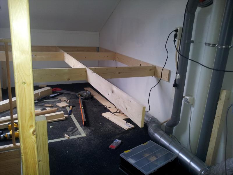

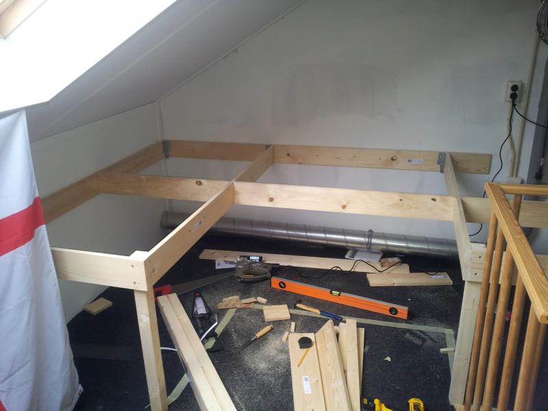

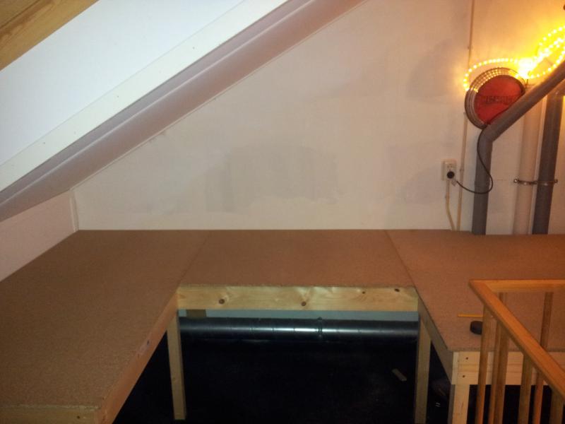

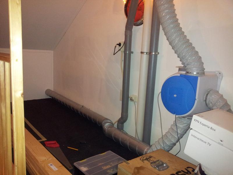

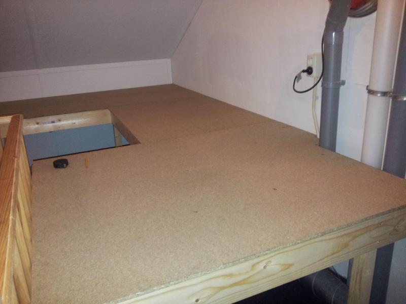

De zolder is niet heel groot maar ruimte voor een leuk baantje is er wel, ruimte uitgemeten en de onderbouw van de tafel kon beginnen. Baan is een soort van U vorm met over de lange zijde een lengte van 2.90M en 80 cm diep, links is deze 1.65M lang en ook 80 cm diep en rechts 1.34M lang en 1.01M diep. Hier een paar foto's van de bouw van de tafel.
En toe was de tafel gereed

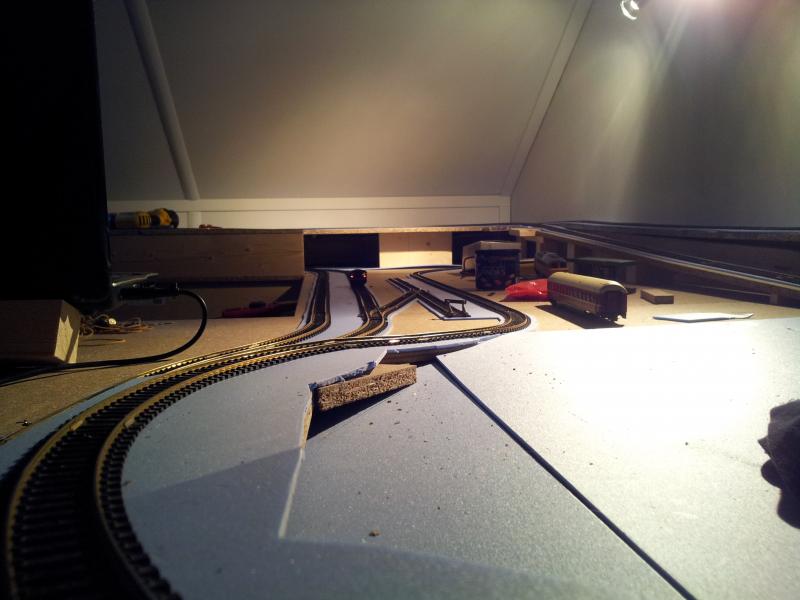

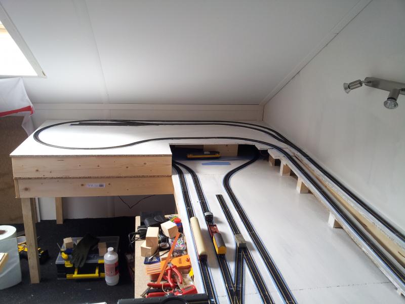

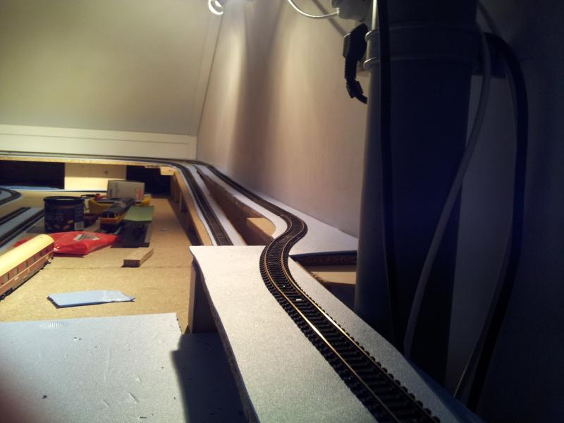

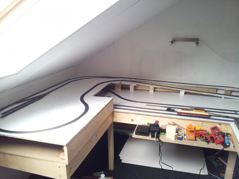

Hier een paar slechte foto's van hoe het er nu bij ligt zal morgen of van de week even goede foto's maken
Het "grote" station
Hier vanaf de rechter zijkant kijken we over de hele lengte van de baan richting het linker station
En hier vanaf dezelfde kant maar dan vanaf het 0 niveau

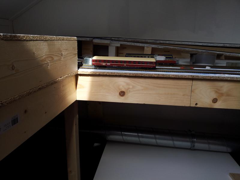

Hallo Sean,
Ik zie dat je spaanplaat hebt gebruikt voor je onderbouw. Dit moet je eigenlijk eerst goed waterdicht verven...als er condens van het zolderraam op je baan terecht komt kun je binnen een jaar of twee opnieuw gaan bouwen. Als spaanplaat vocht op gaat nemen zwelt het op en brokkelt dan uit elkaar. Daarom wordt altijd geadviseerd om NOOIT spaanplaat te gebruiken voor de spoorbaan maar altijd multiplex.
Ik heb vroeger ook een baan uit spaanplaat gebouwd...nooit meer. het begon op te zwellen, krom te trekken en kon binnen een paar jaar na de bouw van de baan naar het grofvuil.....
Dus denk goed na en smeer eerst een paar lagen verf op het spaanplaat.
Groeten Ruud B.
scassidy
Berichten: 113
Re:Kleinen Tal in H0
26 February 2013, 08:51:25 »
Het is nu al te laat om de boel nog te verven, alle sporen liggen vast en de wissel motoren zijn al aangesloten. Dakraam hangt niet boven de tafel dus kan er niet direct op druppelen en heb nog nooit last gehad van vocht aan de binnenkant van het raam.
Zolder is prima geïsoleerd daar is niks mis mee en temperatuur is er prima.

En hoe wil je de ballast gaan lijmen en het groen ?? Verf dan buiten de sporen de plaat. Anders kun je wel vergeten om met water houtlijm methode je groen te gaan lijmen. Of heb je andere plannen voor het groen ?

eeeh nee, das een goeie
dan zal ik dat maar gaan doen
bedankt voor de tip

Je hebt nu in elk geval geleerd om volgende keer dat je een baan bouwt eerst de hele plaat waterdicht moet verven voor je de sporen gaat leggen. Het maken van onderbouw en het verven ervan zijn gewoonweg vervelend. Vanzelfsprekend wil iedereen zo snel mogelijk beginnen met spoor leggen en landschap bouwen. Maar te enthousiast beginnen kan later voor problemen gaan zorgen en dat is echt onnodig.

Onderbouw vond ik niet zo heel erg vervelend, en als de plaat leeg is is een kwast er ook zo overheen. De elektra aanleggen (ondanks dat dat ook mijn vak was) vind ik vervelend en tijdrovend werk dan weet je als dat klaar is dan kan ik gaan rijden, en dat duuuuurt dan nog zo lang
Maar goed ik ga maar eens een mooie pot verf op de kop tikken, nog een tip kwa kleur wat handig is als ondergrond?

Zoek eens op 'Randsealer'. Een goedkope oplossing, grijs, legt een soort filmpje over het hout. Wordt gebruikt voor zaagsnedes vn plaatmateriaal waar mogelijk vocht bij kan komen.
Zoals de anderen ook zeggen, bij spaanplaat moet je zoiets echt doen!

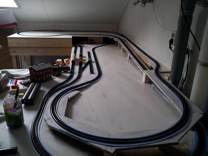

Nou de tafel is geverfd
laatste stuk is nu aan het drogen en dan kijken of er nog wat bijgewerkt dient te worden. Hopelijk van de de week het schakelpaneel in elkaar zetten. En dan kunnen we gaan beginnen met ballasten.
Nou omdat foto's meer zeggen dan woorden, en ik hou van plaatjes bij anderen dus anderen waarschijnlijk ook wel bij mij
Berichten: 12179
Schwarzburg-Neuffen-Bahn
17 March 2013, 13:16:41 »
Ziet er veelbelovend uit! Je hebt alles toch wel goed getest voordat je gaat ballasten? Ik lees dat je krappe bogen gebruikt. Soms kan dat niet anders ivm de beschikbare ruimte (weet ik uit ervaring). Hou er wel rekening meer dat dit je beperkt bij stoomlocs. Grote van Roco kunnen daar niet door. Ook kan het lastig zijn bij sommige treinstellen. En als je rijtuigen 1:87 zijn, kan dit soms ook voor problemen zorgen, voor bij D-trein-rijtuigen.
Ik ben heel benieuwd naar je verdere vorderingen en blijf je werkzaamheden volgen.

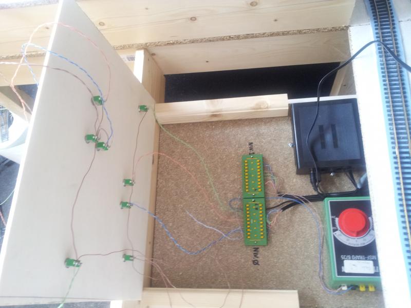

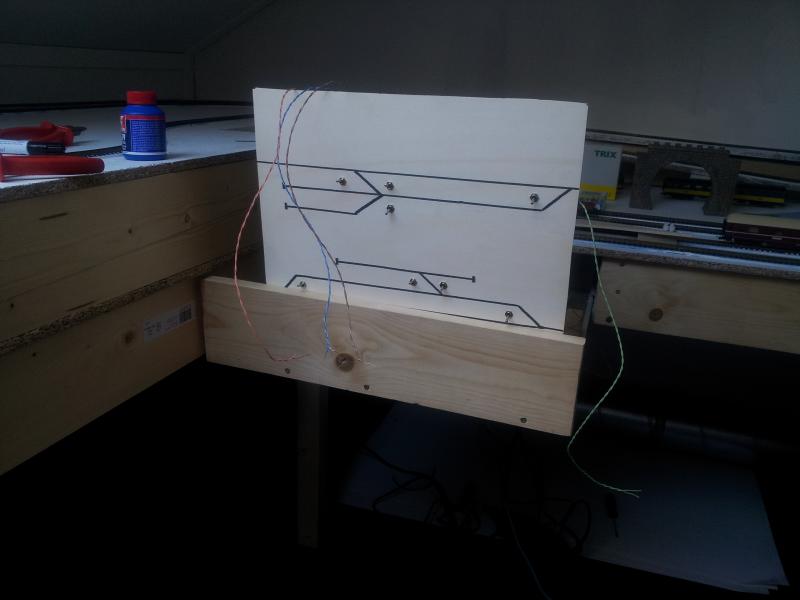

Zo de afgelopen tijd weer het een en ander gedaan, weinig dat foto's waard is maar net zo belangrijk. Alle elektra is nu aan gesloten, zojuist de laatste draadjes vast gezet en alle wissels werken nu. Helaas geven 2 wissels nog wat problemen omdat ze wat stroef om willen gaan maar dat komt nog wel goed
eerst maar eens een plek gemaakt waar de lade moet komen met het schakelpaneel
Hier het schakelpaneel
En hoe het eronder uit ziet
Volgende is nog even de wissels finetunen dat het netjes loopt en dan kunnen we verder met het ballasten
