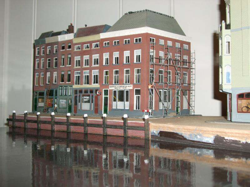

Herwim,
ikzelf heb ook iets dergelijks gemaakt.
Van lindehout 4x4 mm, dit komt aardig overeen met de werkelijkheid.
Dan krijg je zoiets:
Hout met oude verf zwart geschilderd (imitatie van teer).
Daarna weatheren met bruin/groen.
Koppen iets afgeschuind (op het oog) en wit.
Kademuur is baksteenplaat van Auhagen.
Het water is donkerbruine Flexa verf (hoogglans), met wat wit en zwart erin (grachtenwater is meestal bruin-grijs). Met de kwast opgebracht. Nog zonder vernislaag weerspiegelt het al aardig.
De huizen zijn naar Rotterdams voorbeeld.
Ik heb er ooit over geschreven in Rail Magazine.
Laatst bewerkt op: 22 February 2013, 19:54:55 door MarcNL

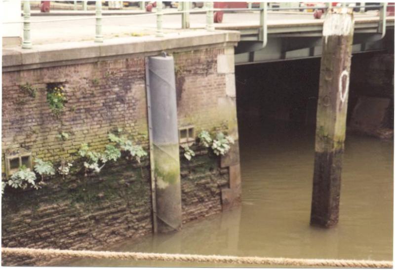

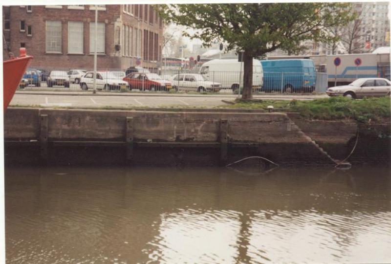

Hieronder een paar plaatjes uit Rotterdam die ik losjes als inspiratie voor de palen heb gebruikt.
Het zijn analoge foto's dus niet zo superscherp.
Het effect van het getijde is goed te zien.
Op de tweede foto zijn de bakstenen die in het getijdegebied zitten, behoorlijk ingevreten.
Tot in de stad is het water van de Nieuwe Maas en de oude havens van Rotterdam zout. De grens zout/zoet ligt ongeveer bij de Van Brienenoordbrug.

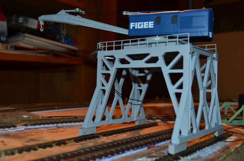

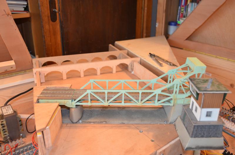

Ik zal hierbij even een foto plaatsen van mijn haven in wording.
Deze kraan moet nog aangepast worden naar een uiterlijk uit de 30-40 er jaren en moet nog z'n definitieve
plek krijgen en heel misschien maak ik hem ook nog elektrisch verrijdbaar.
O ke jongens gaat voort met de discussie.
met vr.gr.
Herwim
