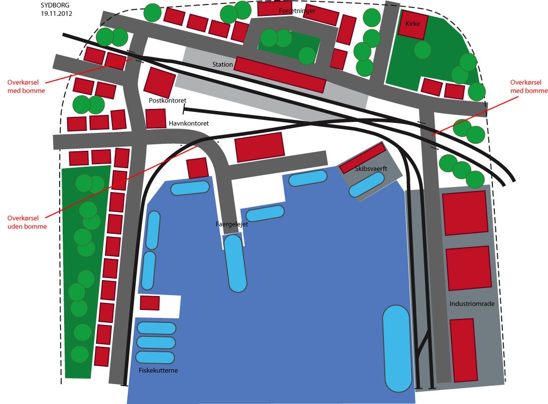

leuk ontwerp, eens wat anders als een 8 sporig station met een kleine goederenloods en een 15 standige lokloods met draaischijf. Hier moet je goed nadenken als je de haven moet bedienen.

leuk ontwerp, eens wat anders als een 8 sporig station met een kleine goederenloods en een 15 stadige lookloods met draaischijf. Hier moet je goed nadenken als je de haven moet bedienen.
Klopt! Het doorgaande treinverkeer is voor mij van secundair belang.
Goederentreinen en vooral het rangeren daarmee, zal het voornaamste zijn.
En hier het bewijs dat je voor rangeren op een Deens baantje niet per se een klein rangeerlocje nodig hebt:
http://www.youtube.com/watch?v=uEXIN8vo3dM
Tip: Zet het geluid niet al te hard!   8)

Leuk baanplan  ;)
Jouw zolder niet kennende, vraag ik me af of je enige mogelijkheid hebt om de schaduwstations met een verbindingsspoor aan elkaar te knopen. Dat zou nog een extra dimensie aan het verkeer kunnen toevoegen.
Hoe lang zijn de schaduwstationsporen?
Edgar

Leuk plan, Gert!  (y)
Ik ben benieuwd wat je nog meer hebt verzameld en hier een plek moet gaan krijgen.

Gert, enige gelijkenis met jouw plan kun je toch niet ontkennen voor jouw Sydborg-gedeelte.
Of ben jij dit?
Leuk plan (y)

Hooguit een voorloper van....als je Gerts schema vergelijkt met dat plaatje.
Gert (fra Holland) lijkt me overigens duidelijk dat dit 'onze' Gert is  ;)

Ha ha! Knap speurwerk Jeroen. Raadplaat-ervaring? Of is dit inmiddels op internet al gewoon te vinden als je 'Sydborg' intikt bij Google?  Maar dat is dus inderdaad een deel van het plan. Oorspronkelijk zou het alleen dit gedeelte worden. En de rest van de zolderkamer was gereserveerd voor een Nederlands baantje. Sinds een week of wat is de kogel door de kerk en gaat alle ruimte opgeslokt worden door het Deense gebeuren.
En inderdaad ben ik al een hele tijd actief op dat Deense forum. Al een jaar of zes.
Hoeveel 'Gert fra Holland's had je verwacht daar aan te treffen?
Anyway, beschouw dit maar als een voorproefje van mijn complete tekening.

Tis zoals je typt, Gert. In Google sydborg dk intikken, zoeken en dan switchen naar images (Google staat bij mij op de Engelse taal ingesteld), tada. Zie 2 iets verschillende versies.
Re:Sydborg, een Deens havenstadje
« Reactie #73 Gepost op: 02 March 2013, 21:36:08 »
Ja klopt. Die versie van oktober 2010 had al een uitbreiding, namelijk met het eilandje 'Lillestrand'.
En raad eens wat de bedoeling van dat strand is?  http://forum.beneluxspoor.net/index.php/topic,50822.msg816216.html#msg816216
Enfin, volgende week haal ik in Houten de Tillig-planningsset op. Daarna kan ik de rails echt goed op schaal intekenen.
Nog even geduld voor het complete plan dus.
Gert (die nu een beetje snapt hoe het voelt als de tekst voor Prinsjesdag uitlekt, ha ha!)
