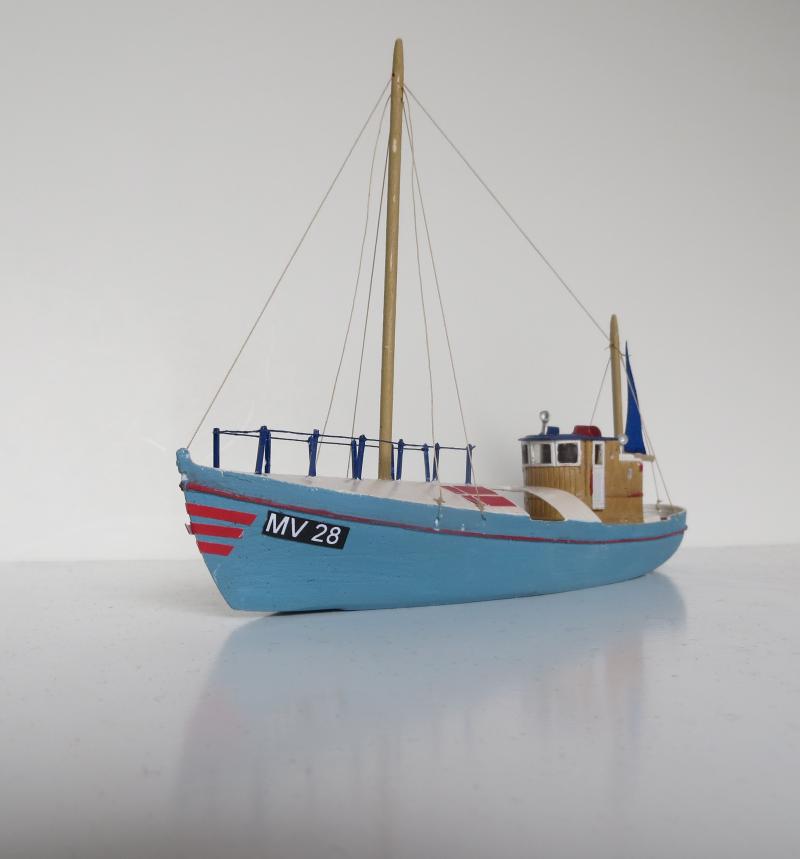

Afgelopen zaterdag originele Zweedse verf ontvangen uit handen van Steef (Stedahult) en 'zijn bitch' (Miss Stedahult).
Uiteraard ook nog een tijdje gezellig staan kletsen. Steef en Daniëlle beginnen steeds meer in de ban te raken van DK!  (y)
Ondertussen is de vissersvloot van Sydborg weer uitgebreid:
Niels B

 (y)
Erg typerend bootje Gert!
Grtz,
Niels

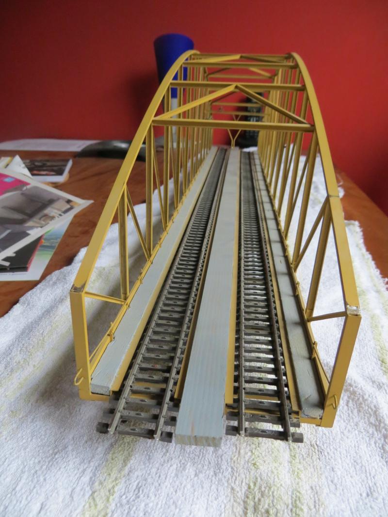

Herinnert u zich deze nog?
Vandaag maar eens even de stoute schoenen aangedaan en het mes (in de vorm van een handzaagje) in de brug gezet.
Ik moet zeggen dat het me toch wel even aan het hart ging, want in een half uurtje tijd deed ik al het werk van de bouwer voor wat betreft de bovenleiding volledig te niet.
Maar ja, in mijn plan wordt het een brug met enkelspoor en zonder bovenleiding.
Na deze grondige verbouwing door de DSB zelf zal het schilderwerk worden uitbesteed aan de Nederlandse firma De Bruin uit Waldijk.
Iets met Europse aanbestedingsregels, geloof ik...   ;)
Ik zal de vlakken op de uiteinden nog wat moeten bijvijlen. En wellicht een heel klein beetje moeten bijwerken met plamuur.
De brug is gebouwd uit messingprofiel. Wei heeft er tips t.a.v. geschikte plamuur in combinatie met messing?
PS: De oplettende lezer ziet Märklin-rails op de brug liggen. Ik ben niet ineens na 30 jaar weer terug naar af. Die rails stamt nog van de bouwer van de brug.
« Laatst bewerkt op: 30 July 2013, 19:57:08 door Noordwaarts. Reden: PS toegevoegd »

Eindelijk fatsoenlijke rails aangeschaft zie ik  8)  ;D
Kan ik, op basis van de flexrail, concluderen dat de brug zo'n 90 cm. Lang is?
Vertel eens wat l x b x h maten?

Even goed gladschuren en ontvetten en dan twee component plamuur
van Albastine. Je kunt snelplamuur gebruiken. Maar bij ferro en non-ferro
metalen is het beter een twee component plamuur te nemen. Is harder
en heeft een betere hechting op metalen.
Mvh Steef

@ Jakop: 77 x 11 x 17 cm.
@ Steef: Dank voor de tips! Waarmee kan ik het beste ontvetten?

Ik gebruik Break-wash, maar dat heb je niet. Gebruik thinner, das het
beste voor metaal wat de meeste hobbyisten thuis wel hebben staan.

Anders (is grijs van kleur)rustoleum surface primer in de spuitbus.
Dat schijnt ook een aardige te zijn voor gebruik met metalen dingen.
Al heb ik het zelf enkel nog maar gebruikt op kunstof om die een ander kleurtje te geven.

Gert, kan je die brug niet enkelsporig op één kant uitvoeren waarbij er - door de maatschappij - uitdrukkelijk rekening is gehouden met dubbel spoor in de toekomst? Dat bespaart je veel nodeloos gesnij en geschuur. Dat zal in werkelijkheid ook wel eens voorkomen.
Sfeervol plan wordt dit overigens. En wat een schattige Zweede railbus. Je kan blijkbaar veel sfeer scheppen met een Scandinavisch thema.  (y)
