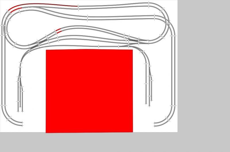

Ik heb dus een nieuwe ruimte tot mijn beschikking bijeen gezaagd bij mijn vrouw.
De tafel word in u-vorm, lengte 1.97 meter en de 2 benen 1.47 meter.
Met tafels van 50 cm breed of diep , het is te zien hoe je het bekijkt natuurlijk.
De wensen:Belgisch.
Dubbelsporig, veel trein in zicht .
Minimum 1 station, misschien 2.
Tijdperk 5 tot nu.
rangeerterrein met fabriek ofzo.
N spoor met fleischmann picollo.
Landschap , typisch belgisch, heuvelachtig dus .
Een eerste plannetje (met hulp van gerolf ).

Dit draadje staat toch ook op het forum van Modelspoormagazine? Tenminste daar las ik het ook. Gerolf kan idd mooi baantjes tekenen.

Wat is er van de nu getekende zichtbaar en wat niet?
Groetjes Michiel

De boveste boog is zichtbaar , alsook het station en de rangeerspoortjes.
Ook de sporen die naar het schadus-wstation lopen blijven hoogst waarschijnlijk zichtbaar.

Wat ik me dan afvraag waarom doe je het nie gewoon zo;
Dit is simpeler, zonder het achtbaan deel en je kan zo net zo mooi of mooier de spoorlijn weergeven. Zo zijn de enige tunnels de plekken waar de lijn naar het schaduwstation gaat. Die tussel zou ik trouwens dan voor de krappe bocht laten beginnen.
Groetjes Michiel

Ik dacht zo heb ik een beetje meer paradeban lengte.

Oke, ja de vraag is als je die ring er inhoud of het er dan realistisch uitgaat zien. Dus daarmee keuses maken wat je wel en niet laat zien en hoe je het laat zien( of juist niet). Dit zijn maar sporenplannen, pas als je het landschap er in gaat tekenen krijg je denk echt een beeld hoe het op dat gebied komt te liggen.
Groetjes Michiel

Misschien langs 1 kant een klein stationnetje erbij doen??
En het grote station aan de andere kant ??

Ja zou best kunnen omdat je toch een baan in U vorm hebt, aan de eene kant het hoofd station en aan de andere zijde een halte me losweg. Zo heb je meteen een exuus een klein rangeerlocje met 1 of 2 wagens over je paradebaan er tussen in te laten rijden
. En dat mag best via het verkeerde spoor op zo'n afstand.
Groetjes Michiel
