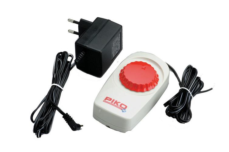

Ik heb op dit moment geen baan, maar wel een kleine testopstelling, zowel digitaal als analoog, alleen niet al mijn treinen hebben al een decoder.
Ik heb een stuk over 4-5 rechte baanstukken Piko A-rails achter elkaar met analoge aansturing van Piko uit een startset (deze: http://2.bp.blogspot.com/-Hs-s5jeoVs8/UJylWNEzqoI/AAAAAAAAlRs/Gl3WvkDM2hU/s1600/piko+trafo+set.jpg) liggen maar heel vaak vallen treinen stil op de baan. Ze rijden en dan bam, is er geen stroom meer, of soms alleen een dip in de stroomvoorziening. Ik heb het met veel verschillende locs en ook niet altijd op dezelfde plaats.
Ik heb van alles geprobeerd. Rails schoongemaakt met alcohol, ander aansluitstukje op de rails. De ijzeren plaatjes in het aansluitstukje die tegen de rails aan geklemd zitten strakker gezet, ander stopcontact, andere stukken rails, baan korter maken, maar steeds komt het weer (ergens anders) terug. Nou kan ik me niet voorstellen dat al die locs niet goed of vies zijn, een is spiksplinternieuw.
Ik heb de analoge trafo en adapter even meegenomen naar Wentink Apeldoorn en aan de stroommeter leek daar niks mee aan de hand.
Rare is gewoon dat het de ene keer wel werkt en de andere keer weer niet, heel onregelmatig. Lastig het probleem aan te duiden. Soms duikt het op 1 plek op, soms op de andere, soms geeft een plek een probleem en dan even later weer niet.
Sowieso zorgt het analoog rijden ook voor veel geluid, een zoemend/kreunend geluid dat boven het gewone rijgeluid uitkomt. Overigens niet bij elke loc even erg maar wel bij elke loc aanwezig. Dat lijkt me ook niet normaal.
Ik kan er maar niet achter komen wat precies het probleem is en hoe ik het op kan lossen en ik hoop op jullie hulp.

Welke regelaar en welke loks heb je?

Deze regelaar: http://2.bp.blogspot.com/-Hs-s5jeoVs8/UJylWNEzqoI/AAAAAAAAlRs/Gl3WvkDM2hU/s1600/piko+trafo+set.jpg

Zou eens kijken naar de regelaar.
Rijdt een andere lok nog wel als er een stil valt?
Tinus.

De regelaar is gecontroleerd in de winkel en geeft gewoon stroom af, weet niet wat ik er verder aan kan controleren.
Ik rijdt maar met 1 loc tegelijk omdat het maar een heel kort proefstukje is.

De regelaar is waarschijnlijk getest zonder belasting door een lok.
Dit soort regelaars hebben meestal een zeer gering vermogen.
Het uitvallen duidt meestal op overbelasting van de voeding / regelprint.
Heb je misschien de beschikking over een andere regelaar / trafo?
Tinus.

Nee, dat heb ik helaas niet. Ik wil in principe digitaal gaan rijden, maar moet nu teveel locs van een decoder voorzien en dat doe ik niet allemaal in 1x dus vandaar dat ik deze trafo uit een overgekochte startset erbij heb gepakt om ook analoog te kunnen rijden. De ene loc rijdt er wel een stuk beter op dan de ander, maar ze lijken allemaal of bijna allemaal problemen te geven.
Je hebt gelijk dat het maar een simpel ding is, maar 1 losse loc moet zelfs deze kunnen trekken (of hij moet kapot zijn). Ik heb er wel overna gedacht om zo'n grote Fleischmann tweedehands te kopen, maar daar heb je zoveel types en varianten van, weet niet precies welke ik moet hebben en wil er ook niet teveel voor uitgeven. En ik wil natuurlijk eerst zeker weten of daar wel het probleem ligt.

Denk wel dat het in de regelaar zit.
Ik heb hier een Hornby regelaar die ook steeds uitvalt.
De loks maken, zeker bij langzaam rijden, een zoemend geluid.
Dit zijn lokjes die maar weinig stroom verbruiken en zonder verlichting.
Misschien kun je nog testen met 2 loks tegelijk.
De regelaar zal dan  nog eerder uitvallen.
Tinus.

Dat zal ik nog eens proberen. Wat voor trafo zou ik dan moeten hebben? Zoiets? http://www.gaugemaster.com/_upload/imgs/lrg/34669/FM6735.jpg

Dat lijkt mij wel een betere trafo.
