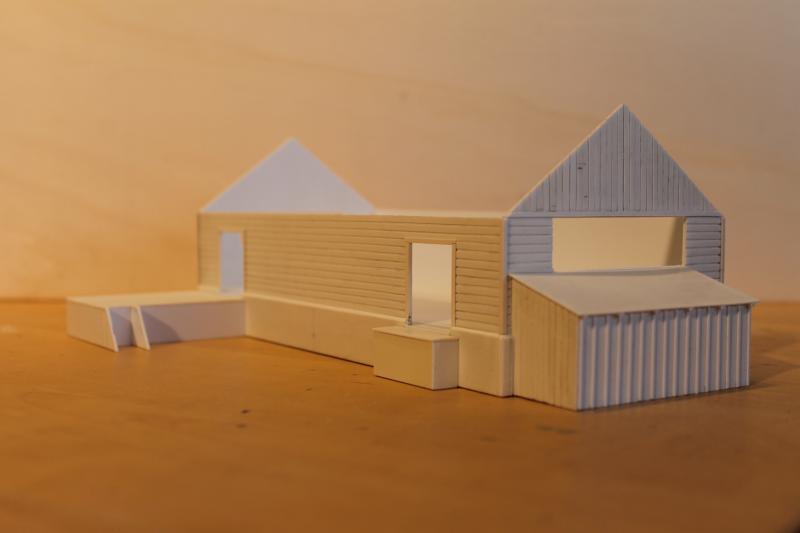

De afgelopen dagen wat met abs aan het spelen geweest.
Met het voorlopig resultaat ben ik wel tevreden. Zeker als je
je bedenkt dat ik een sumier tekeningetje, een soort van
3D plaatje en drie foto's van de goederenloods heb.
De TKVJ had drie afmetingen van goederenloodsen. De kleine
stations hadden een 9 meter loods, de middel grote (zoals Sdr. Omme)
een 20 meter loods en de grote stations een 35 meter loods.
Morgen ga ik de deuren en raampartij maken. Daarna nog 2 hulpspanten
voor het dak. Daarna kan het dak gesneden gaan worden.
De gebruikte dikten abs zijn: 0.2, 0.5, 1, 1.5 en 2 mm.
Evenals hoekprofiel 1.2x1.2. Alle stripjes zijn gesneden van 0.5 plaat.
Voor het dak erop gaat moeten alle naadjes tussen de stripjes geschuurd
worden met een stukje fijn schuurpapier. Tooltje hiervoor heb ik al gemaakt.
Er zit nu inmiddels een uur of 14 bouwtijd in. Vooral de stripjes vreten je tijd.
Net als het meetwerk, alhoewel.. Meet, gokwerk en 30 keer de foto's bestuderen..
Mvh Steef

Re:Sdr. Omme, de bouw van een kleine Deense module.
21 February 2013, 17:50:21 »
...en ondertussen de resultaten van je meetwerk vergeten. Heel herkenbaar!
Leuk onderwerp voor een klein-concept-moduleprojectje.
Wat betekent eigenlijk dat "Sdr" in de naam?
Jan
Moderator
Berichten: 7378
21 February 2013, 18:00:32 »
Nee Jan, alles is opgeschreven. Daar ben ik te geordend voor.
Het is eigenlijk Sønder-Omme, en heb geen idee waar Sønder voor staat.
Mvh Steef
Team forummoderators
Berichten: 15509
21 February 2013, 18:04:16 »
Ow... da's niet herkenbaar dus
Sonder Omme... zonder omweg.... rechtstreeks dus. Maar waar naar toe?
Jan
