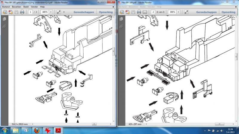

Vreemd.... zelf gebruik ik Fleischmann Profi-koppelingen op mijn Piko BR 185, op Márklin C-rails en zelfs op straal R1 haken de buffers NIET in elkaar.  En ik geloof niet dat de Márklin kort koppelingen zoveel korter koppelen dan de Fleischmann Profi-koppelingen.
Nu zullen jullie denken een BR 185 is geen BR 189. Klopt........ bijna. Bij Piko verschillen de NEM schachten niet, zie tekeningen.
links BR 185, rechts BR189
Ook mijn Roco's en Márklin's hebben geen kortkoppel mechanismen en haken niet in elkaar. Heb ik geluk of de anderen pech?
