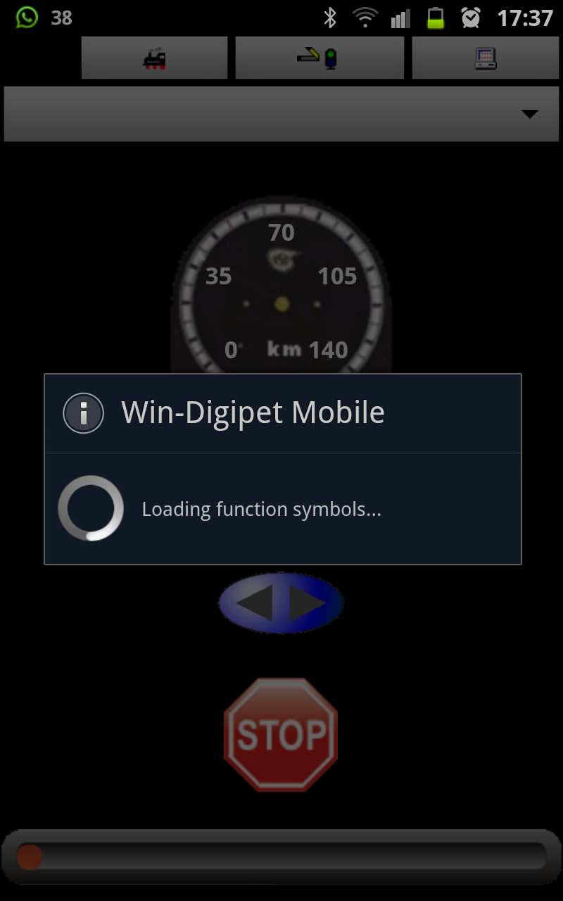

@Roy1986,
Ik heb de app Win Digipet geinstalleerd  maar die werkt niet...blijft hangen op de bezigheid 'Loading function symbols.
Jammer, want die app ziet er wel veel belovend uit.

Re:vraagje over: ECos-2 werkend krijgen op Android 'Ecos Controller' app.
« Reactie #3 Gepost op: 16 February 2013, 20:39:36 »
hij werkt wel bij mij wel vaag
heb je ook win digipet op de pc gezet ?
het werkt alleen in combo met de pc die via wifi gaat.
het min puntje er van is dat het software voor meerdere treinen en grotere baan tegen de €400 aan loopt.

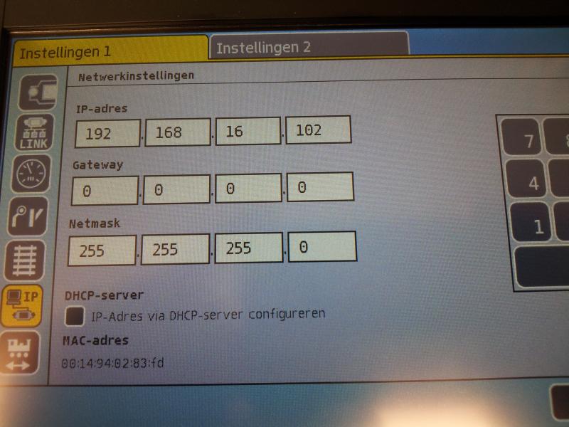

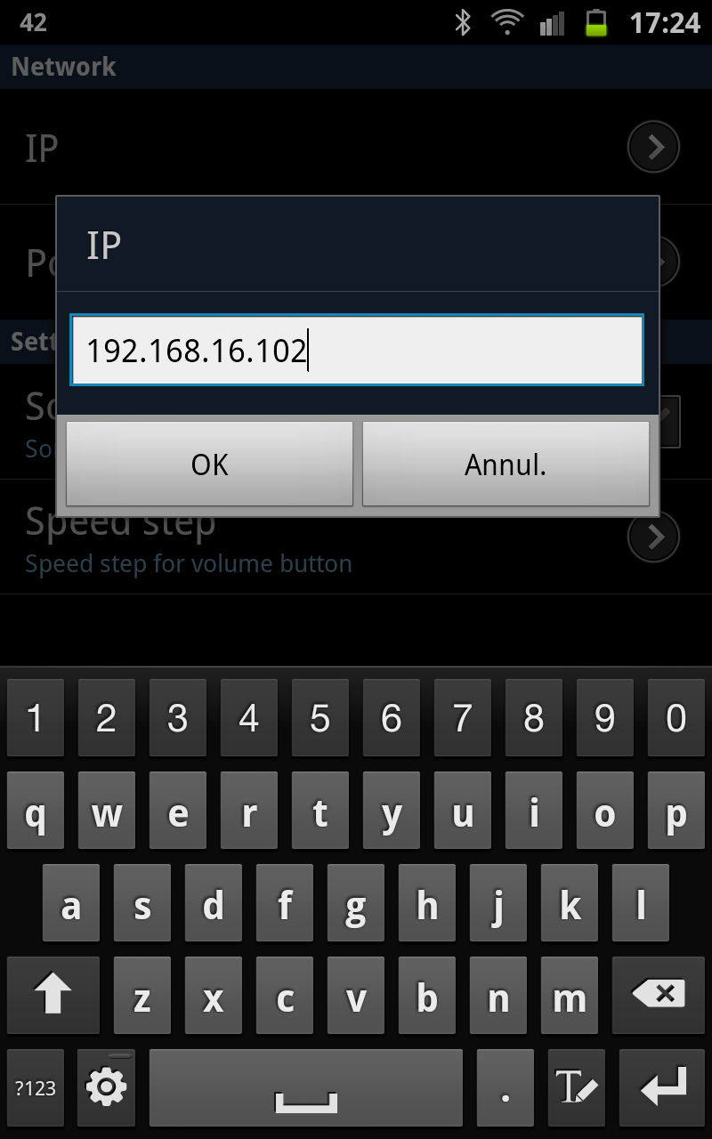

@Jan,
Ik heb het op mijn 50200 als volgt gedaan:
Een WiFi router aangesloten op de netwerkpoort van de ECoS.
Vervolgens de ECos op de volgende instellingen gezet:
De ECoS Controller app heb ik op dit IP adres ingesteld:
En dat werkt.  (y)

« Reactie #9 Gepost op: 17 February 2014, 10:11:03 »
@ memen
Dank voor je suggestie. Maar met reden vermelde ik geen laptop. Bij de testbaan is geen laptop beschikbaar.
Met reden vermeldde ik wel een router. Omdat ik die heb .
@Martijn1974
Dank voor uw snelle reactie.
https://drive.google.com/file/d/0B0uimsJaNliQbHQwNWpMTXJzZTg/edit?usp=sharing
Hopelijk kan je de foto's zien .
Na het invoeren van de waarden op ecos en tablet wil uw suggestie  hier niet werken. Ook niet na het heropstarten van ecos en wifi-router na het ingeven van de waarden .
Zowel met de netwerkkabel in de 'wan' aansluiting van de router , als in een switch aansluiting van de zelfde router, krijg ik dezelfde de melding op het tablet dat er geen verbinding kan gevonden worden .
Ook wordt op het tablet een poort gemeld die ik eventueel zou kunnen aanpassen maar door onkunde blijf ik daar af .
Zoals op de afbeeldingen te zien is de software op de ecos 'vrij' nieuw .
Heb je nog een suggestie ?
Alvast dank

@Jan,
Sorry. Helemaal vergeten te vermelden dat de router ook op dezelfde IP-range moet zitten.
Zoals bij mij zou dat dan zijn 192.168.16.xxx
Bij de xxx kan je willekeurig getal invoeren, zolang die maar niet al reeds gebruikt wordt.
Martijn.

Ha Martijn ,
ik heb dezelfde reeks cijfers , die jij opgaf , ingegeven in de app en de ecos .
Omdat ik er niks van ken zou ik niet weten of  , en hoe ik de router in het zelfde 'ip-range' zou moeten zetten .
Wil / kan je me schrijven hoe ik dat moet klaarkrijgen ?
Mvg
Jan

Re: vraagje over: ECos-2 werkend krijgen op Android 'Ecos Controller' app.
« Reactie #14 Gepost op: 17 February 2014, 12:08:54 »
Martijn, de IP adressen die jij toont werken alleen als de Android van Jan ook in die reeks zit.
Wat werkt wel?
1) Zet het vinkje "IP adres via DHCP server configureren" aan op de Ecos en sla dat op
2) neem het IP adres dat vervolgens op de Ecos getoond wordt over op in de App.
