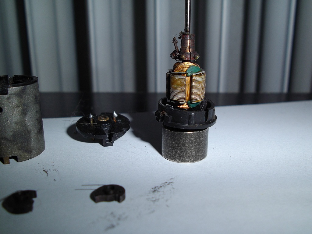

Eén van mijn trams (digitaal aangestuurd) wilde niet meer weg rijden bij de halte.
Alles werkte maar rijden? Ho maar!
Onderzoek wees uit dat de motor muurvast zat.
Uitgebouwd en van alles geprobeerd.
Hij draait wel maar gaat zeer zwaar.
Wil je de andere kant op draaien dan eerst even een stukje soepel en dan weer zwaar.
Iemand die dit verschijnsel ook kent en eventueel opgelost heeft?

Inmiddels het ding toch maar geopend en de oorzaak werd duidelijk.
Een gebroken lamel.
Kijken of ik met een andere motor uit de rommeldoos nog iets kan kanibaliseren.
Dit is trouwens een aardige constructie met "schijfborstels".
Duidelijk is de gebroken lamel te zien.

Tjee, Henk. Dat heb ik nog nooit meegemaakt. Lijkt me redelijk einde verhaal. Gebeurde zoiets 'in het echt' ook wel eens?

Misschien is het te repareren met die motor uit de rommeldoos. Anders een motor opzoeken uit een beginset lok van Roco en die eruit trekken.

Zo te zien heeft die motor ook al de nodige uurtjes achter de rug...
Kun je niet een mooie Mashima kwijt in die tram?

De Roco motor op zich is niet slecht. Helaas is herstel met een motor uit de rommeldoos geen optie omdat die hetzelfde euvel had. een losse lamel en de collector zat zelfs los op de as.
Op Ebay worden de motoren voor trams vaak voor zo'n 20 Euro aangeboden dus ik zal een paar bekende Ebay verkopers eens mailen of ze nog wat hebben.
En anders een complete tram want ik moet toch nog draaistellen hebben voor een project.

Voor circa 20 euro heb je ook een (kwalitatief betere) Mashima... als je die passend kunt vinden/maken zou ik daar de voorkeur aan geven. In mijn Roco 2200'en verving ik de oude motoren altijd door Mashima en dat resulteerde in soepeler rijden, minder geluid en minder stroomverbruik.
