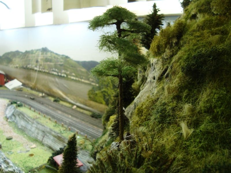

@ Jos,
Ik zag alleen de bovenkant van de boom en dacht werkelijk dat het een echte natuur foto was.
Geweldig gemaakt!

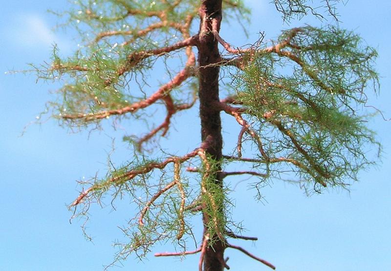

harald en Alex@: "De Heki Microflor wat we nu hebben dan als eerste op de takken lijmen? "
NEE eerst bijv.wat van woodland kopen: Poly Fiber Green FP178 : stukjes knippen en  dit heel  goed uit rekken...eigenlijk een paar vezeltjes per tak..dan wat grasvezels= 6 en erna de 2 mm grasvezels ( met een theezeef)erover strooien.("  paar tikjes tegen het zeefje")
Als plaksel voor de vezels gebruik ik , nog steeds, spuitlijm van bison.
Ipv woodland polyfibers zou je ook een zakje met decotwister of wooly kunnen aanschaffen( goedgesorteerde bloemist)kleuren donkergroen/mos of terra= bruin/oranje.Ook deze eerst in stukjes van om en nabij de 1 à 2 cm knippen alvorens ze aan te brengen op de met lijm ingespoten takken/twijgen.
Hier een plaatje van een grove den met de 6 en  de 2 mm grasvezeltjes:
Als je goed kijkt zie je de kronkelige decotwister/polyfibervezels en daaraan de 6 en de 2 mm grasvezeltje.
Jos

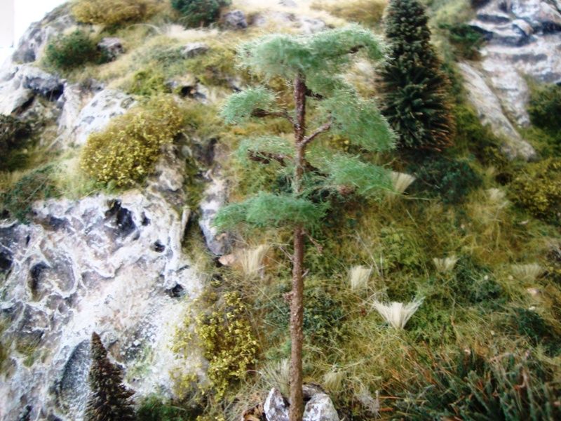

Ondertussen 1 boom gedaan maar onze fouten zijn al goed zichtbaar  :'( We hebben teveel van alles gedaan.Maar goed we zijn aan het leren en dan moet je ook je foute projecten laten zien vinden we.
We horen graag wat jullie er van vinden.
Harald & Alex

« Reactie #172 Gepost op: 03 August 2013, 16:44:28 »
Hallo Alex,
Daar is een simpele oplossing voor
Kaal plukken en opnieuw beginnen. ;D
Mooi dat het onderstel van die Terminal gewoon rond rijd.
Groeten Robin

Robin.
We gaan dat wel proberen en dan nog maar een keer overdoen.De lijm werkte ook al niet echt mee.We konden zo gauw geen Bison spuitlijm vinden en Pattex genomen maar dat is toch niet hetzelfde........

Hoi Olaf.
We hebben er net weer eentje gemaakt en wederom komt het overvloedig over.De polyfiber wat eigenlijk het dragende deel is voor het gras daar zit er dus teveel van op de takken.Dan wordt het groen wat je daarna aanbrengt automatisch ook teveel terwijl we nu echt wel spaarzaam omgegaan zijn met het gras.Wel is het ook zo dat we close ups gemaakt hebben de vorige keer en zo kijk je normaal gezien niet naar een boom op een modelbaan.
