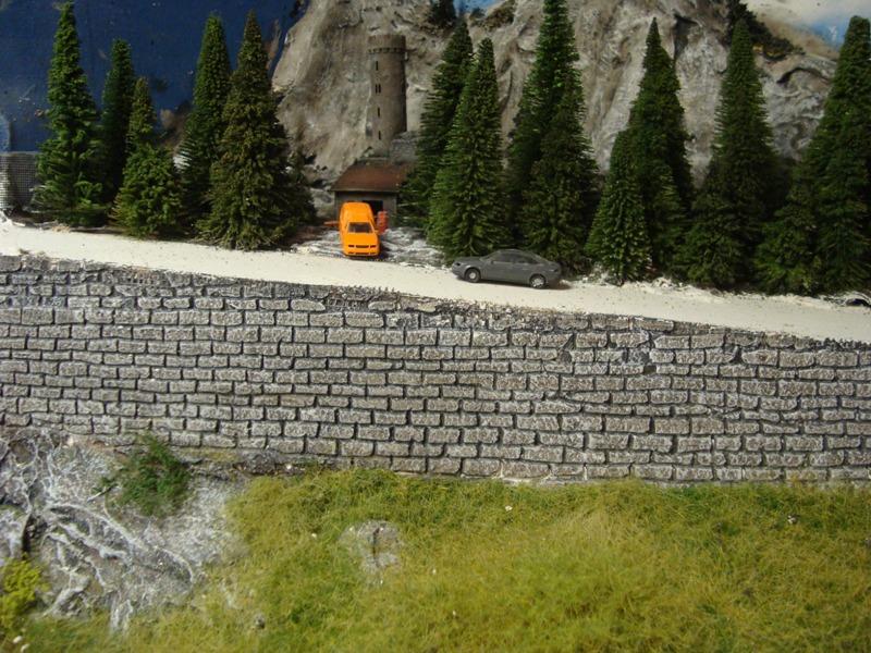

Ondertussen gaan we wel gewoon door en het project waar we nu aan begonnen zijn is een bergweg zodat de autos ook daadwerkelijk achter het station langs kunnen rijden.Het grootste stuk zit er al in en nu zijn we de zaak wat aan het aankleden.Het eerste stukje is ver klaar.De weg moet nog wel de goede kleur krijgen :wink: Ondertussen is de weg ongeveer 4 meter lang dus is er nog genoeg te doen.
We hebben wat bomen bewerkt die nog op de oude baan stonden.Er is nog een doos vol van en om deze flessenpoetsers nu allemaal weg te gooien is ook zonde.Als je er van verschillende merken wat door elkaar zet dan lijkt het ons niet verkeerd.

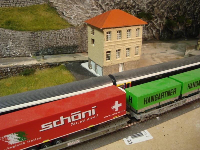

We zijn in de aanloop naar de bouw van het station waarvoor we als basis de Kibri "Calw" genomen hebben wat aan het experimenteren met het gebouw wat links van het station staat.Hier als basis een oud stationnetje genomen en daarvan de voor achter en zijgevel ingekort de linkergevel nieuw gemaakt dan nog het puntdak verwijderd en de bovenkant van 2 gevels recht gemaakt.
Verder de deuren voor en achter uit de gevel gehaald en daar ramen voor in de plaats gezet en dan nog het gebouw 2.5 cm verhoogd door onder een lijst te zetten waarin dan weer de deuren komen.Het dak is vernieuwd in een ander model volgens het voorbeeld.Alleen moet de kleur nog aangepast worden.De kleur van de gevels is aangepast van steenrood naar de kleuren zoals op de foto te zien is
Er moeten nog regenpijpen,goten en links raamkozijnen komen.Er mist nog een schoorsteen op en we vergeten vast wel wat.Toch heel wat aanpassingen voor een gebouw van 7x10.

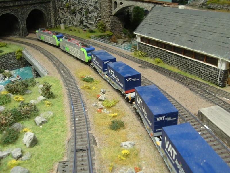

Tussendoor vandaag een slinger uit de rails gehaald die was gemaakt van 24130 bochten.Hier hebben de lange treinen toch moeite mee met het gevolg dat ze ontsporen.Omdat de flauwe bochten wel een succes waren in het nieuwe deel dus dit nu ook toegepast en het resultaat is positief.We kunnen nu met onze langste sleep de dubbeltractie door deze bochten komen zonder dat er wat gebeurd.

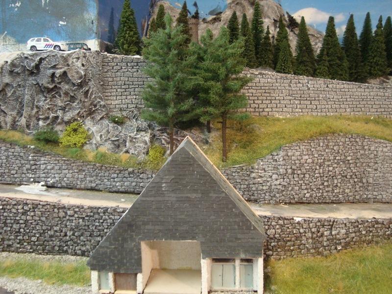

Dan zijn we nog bezig met bomen maken voor de heuvel achter het materiaalhok.Dit gaat niet zo vlot maar we hebben er 3 geplant en dit lijkt best wel aardig dus we gaan proberen de heuvel er mee vol te zetten.

Best mooie hoogstammen.
Slankere bogen is sowieso een dikke plus, al je materieel kan er zonder problemen door, ook lange treinen en het ziet er nog eens beter uit wanneer het in het zicht ligt.

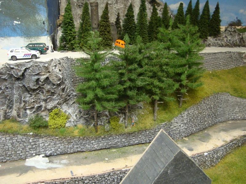

We willen zelf nog wel het een en ander verbeteren en zijn aan het oefenen met de bomen zeg maar.De bedoeling is dat de heuvel er mee vol komt te staan.Het is wel behoorlijk veel werk om er een stel te maken dus dat gaat niet zo snel.Maar we hebben er weer een paar klaar
De slanke bogen zorgen voor bedrijfszekerheid en dat is toch wel belangrijk op een baan waar je alles niet in 1 oogopslag kan overzien.Het ziet er ook zeker beter uit

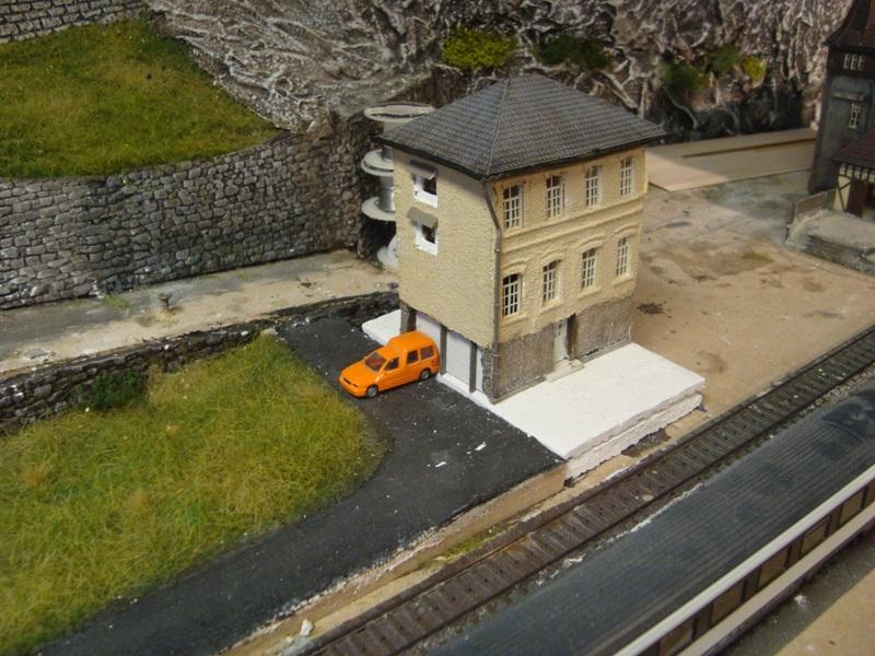

We hebben het gele gebouw ook zover klaar.De goten en regenpijpen zitten er aan en we hebben de deuren aan de zijkant af.Er zijn twee kleine afdakjes gemaakt boven de ramen en nog wat andere kleinigheden:

Dat ziet er allemaal prima uit. Mooie bomen en een mooi gebouw in wording. Levensecht.

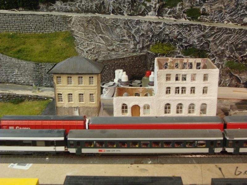

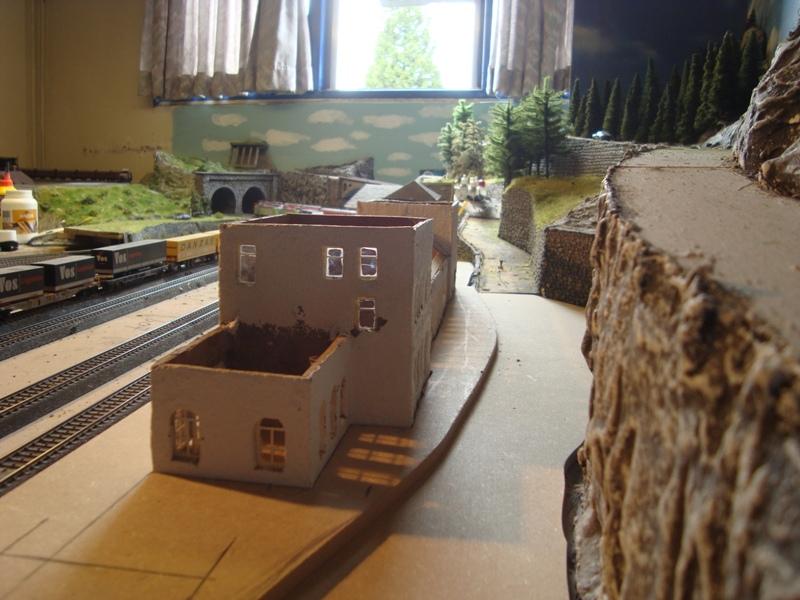

De bouw van station Göschenen is begonnen.We hebben als basis een bouwpakket van Kibri genomen namelijk "Calw" en zijn begonnen met de linker toren en de aanbouw die daar aan vast zit.
Het is nog lang niet klaar zoals jullie kunnen zien.We willen eerst alle wanden hebben staan en dan komen de daken aan de beurt.De volgende stap is dus het lagere hoofdgebouw.De muren daarvoor zijn al klaar

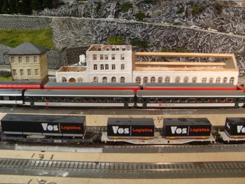

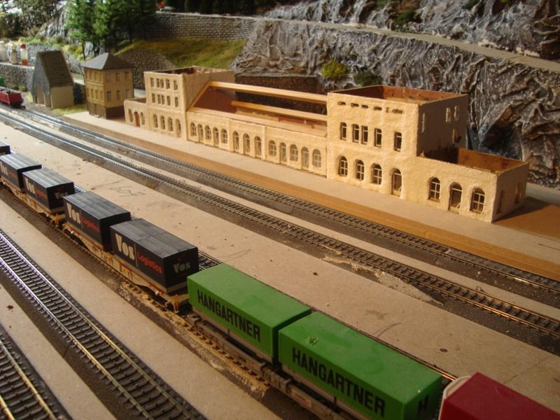

Het kan dan wel koningsdag zijn maar er wordt in Göschenen gewoon doorgewerkt aan het station.Ondertussen is het middelste gebouw ook zover klaar en kan er begonnen worden aan de toren aan de rechterkant.Dat zal wel volgende week worden eer dat die ook zover is maar het schiet zo toch al aardig op en je ziet al een beetje qua grootte wat het gaat worden.
We hebben wat grof materiaal gebruikt om de gordingen te maken maar daar zie je straks toch niks meer van als de dakplaten er op zitten.We zitten nog wel te denken om er verdiepingen in te gaan maken zodat we straks ook wat met de verlichting kunnen spelen.Dus dat bepaalde gedeeltes apart van elkaar schakelbaar zijn.Zou dus betekenen dat er in de toren links 2 verdiepingen komen en in het middelste gedeelte 1.Of we dan ook op de verdiepingen nog scheidingswanden moeten zetten en die apart verlichten is nog even de vraag.Eerst maar eens de buitenmuren allemaal klaar zien te krijgen.

We hebben nu twee 8mm mdf platen op elkaar gelegd en in de vorm gezaagd van de vlakte die tussen de bergwand en het spoor ligt.De bovenste plaat hebben we dan de omtrek van de gebouwen gezaagd en zodoende zakken deze dan in de plaat.De deuren zitten dan ook direct op de goede hoogte en het geheel kan er uit genomen worden om aan te werken wat toch wel een hoop scheelt.
We houden achter het station niet zoveel ruimte over als we graag gewild hadden maar we hebben toch gekozen voor een breed perron aan de voorkant.Daar zal dan toch het meeste te zien zijn.
Nu moeten de platen dus op elkaar gelijmd worden en dan kan er een grondkleur voor de perrons aangebracht worden

Dat wordt een behoorlijk station heren. Wat is de lengte?
