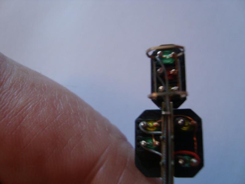

Arthur.
Hier nog een foto van de achterkant.We hopen dat je er wat van kan herkennen.

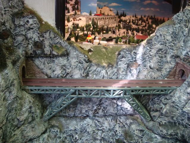

Vandaag verder met onze mega verfklus.Dat wil zeggen ik want de hele familie is aan de carnaval.Ondertussen is de rechterkant van de brug ook klaar.
Straks nog even weer een stuk verder proberen te komen.

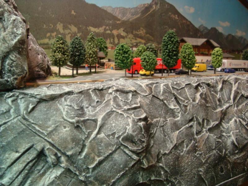

De voorkant van het stationsgebied is nu ook klaar.Nu komen de plekken waar we slecht bij kunnen namelijk onder het laagste punt van het schuine dak.Morgen gaan we daar een poging wagen.
Hier nog een foto van de gedane arbeid

Hoi Harald en Alex.
Sta je nog steeds alleen er voor de komende dagen en de dagen er na
kater,s
Ik zal wel proberen met dry busten de witte veeg strepen weg te werken.
De rots op de achtergrond links boven komt wel goed tot zijn recht.
Succes de komende dagen met de rest van de familie met carnaval
Mvg bas

Welke witte veeg bedoel je op de eerste foto?Die zo schuin van de rechterkant naar het midden loopt?Dat is dus zonlicht wat door de lamellen schijnt
Op de tweede foto zie je dat namelijk niet.
Of bedoel je iets anders?
Harald & Alex
Swiss-Bas
Berichten: 143
Re:Baan van Harald & Alex.Vragen aansluiten seinen.
Reactie #35 Gepost op:
09 February 2013, 21:08:37 »
Op de foto zie je de rotswand als je verft en met een spons veegt dan ga je altijd over de hoge delen van het gips hierdoor krijg je dus de witte vegen van het gips te zien op de hogendelen van de rotsen ik had er zelf ook last van door met meerder kleuren verf te dry busten hier over dek je ook deze delel en zie je de nu nog witte delen niet meer.
Groetjes bas

Dat rooie Draadje is dus de gezamenlijke Alex.
Lijkt ook wel op de plus zoals ik op dat Duitse forum las.(link per pb doorgegeven)
En als er zoveel ruimte om die draadjes zit plakken we er gewoon een stel zwarte kabels aan.
Wat komt er nu aan draden vanaf? 5 grijze en 2 rode ?
Ik zou bijna vragen of je zo een geel krimpkousje wil verwijderen.Zit vast een weerstand onder ipv een Capacitator.

Hoi Harald en Alex,
Sorry voor de late reactie, er kwamen vandaag 7 afleidingen extra in ons huis.
Uit jullie foto kan ik niet meer herleiden dat er idd leds in zitten.
Is dit sein geschikt is voor 12 V= ? Dan is het simpel, de gemmenschappelijke aan de min van de 12 Volt, en de andere aan de plus 12 Volt.

Zoals ik met de ypad kon zien vergroot leek het er op dat de rechter draden de rodedraad doorgeschakeld is met de leds mocht ditbplus zijn dan zal je met de grijze draden de leds moeten schakelen massa
Ik zeg meten is weten en je weet het.
Succes.
Mvg bas

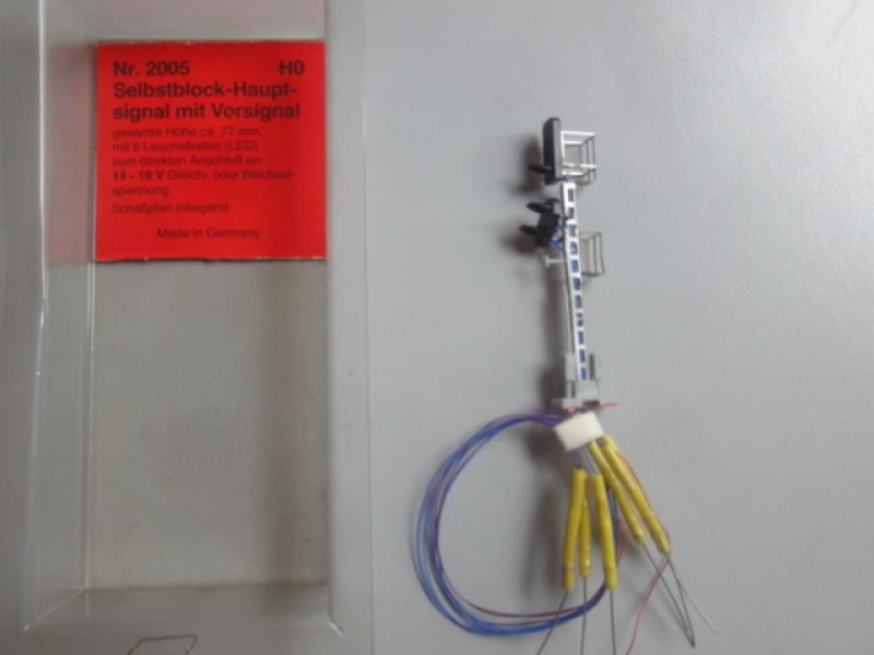

Robin had deze twee links nog gevonden.
http://www.windigipet.de/foren/index.php?action=printpage;topic=68758.0
http://www.mpc-modellbahnsteuerung.de/mpcforum/thread.php?postid=2482
Het lijkt er dan op dat rood + is maar inderdaad is doormeten het beste.

Wat een tegenstrijdige info zeg
Het zijn gelukkig leds, en als die verkeerd om aansluit, doen ze het alleen niet.
Ik neem ook aan dat onder dat krimpousje een weerstand zit, ik schat 470 ohm.
Harald en Alex, wil je het zeker weten, als je een multimeter bezit, even de weerstand meten over de draad tussen uiteinde en de aansluiting op de led.

De info zit toch aardig op een lijn.
Alleen een winkelier die gelukkig zijn verstand in de mail laat doorschemeren valt er tot nu toe buiten.
Het idee is dat H&A hier een keer langskomen en dat we de seinen dan zo aanpassen dat ze werkend de seinbrug in gaan.
En een grote kans dat het voorsein dan 4 apart te schakelen ledjes heeft.Zodat snelheidsbeperkingen juist zijn weer te geven.
Ik moet me alleen nog even in de Zwitserse reglementen verdiepen.Eerst zien of het echt nodig is.
Groeten,Robin

Op ebay.fr zag ik onderstaand plaatje van een Schneider 2205 . Zo te zien heeft elke led z'n eigen voorschakelweerstand. Gemeenschappelijk plus of min: even meten met de multimeter of zet er even een beetje DC spanning op.
Gr, Ben.

Ben,
Dat sein zien er hetzelfde uit als Conrad op de naam van Viessman uitbrengt,
kijk je in de beschrijvijng dan is het Volkner.
En daar hebben we weer een gemeerschappelijk plus.
De beschrijving van Harald en Alex schrijft over een gemeenschappelijke min.
http://www.conrad.nl/ce/nl/product/210177/Viessmann-4016A-Uitrijseinen-met-voorsein-10-LEDs
Arthur

Als je bij een zelfbouwsein een gemeenschappelijke min of plus wil is dat een kwestie van de leds andersom erin solderen.
Dat zelfbouwsein heeft trouwens een mooi etsstukje voor de gezamenlijke aansluiting.
Dus er is geen 100% match.
En het doosje van Ben z'n foto zegt dat er een aansluitschema in zit.
Arthur die beschrijving heeft het ook over condensatoren. Dus die beschrijving beschouw ik voorlopig als niet kloppend.
Maar met de info die er nu ligt moeten ze er wel uit komen.
