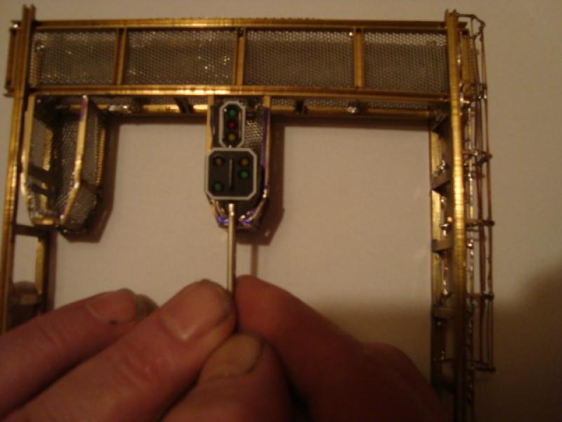

Eerst maar eens kijken of ze passen.Anders moet er toch even iets aan die korven verbouwd worden.Heb jij nog een seindecoder die we even kunnen misbruiken om te testen?Rood racemonster kan wel mee dat is geen probleem.

ik zou eens proberen om met een hobby brander te werken dan vloeit het soldeer veel mooier uit en snel ook.
wat je ook zou kunnen proberen is dit te doen maar dan moet je je messing seinbrug wel vast zetten.

We hebben voor de valbescherming aan de rechterkant brons gebruikt want we konden niks anders vinden wat dun genoeg was.Dat spul was harstikke dun dus mooi maar ook net zo slap als wat.Als we daar een brander opzetten dan valt ie uit elkaar zijn we bang.
Als de seinen er zijn dan gaan we ermee langs Robin.Die zal wel een oplossing weten zoals gewoonlijk  ;)  ;D

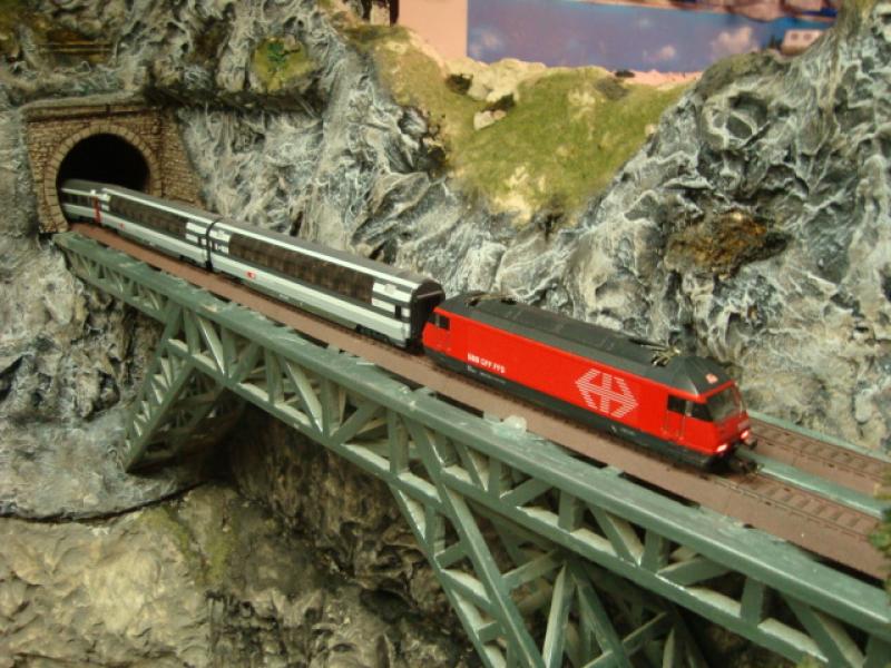

Na een weekend verven is het eerste deel zover klaar.Er moet nog wel wat aan groenvoorziening gedaan worden.We zijn wel blij dat we dit besluit genomen hebben.Er is nu veel meer kleurvariatie  (y)
Harald & Alex

De seinen zijn binnen.
Ze passen ook nog in de korven wat een dikke meevaller is want die waren eigenlijk qua maatvoering op de gok gemaakt.
Wel een priegelspul met een hoop draden.In totaal dus 14  ???

Mag ik vragen waar jullie dat messing gaas vandaan hebben  ?
Arthur

Dat kan ik je wel vertellen (Heb ik H&A ook gedaan)
Bij de blokker. Ze noemen het daar alleen een spatscherm voor op je koekepan.
Is trouwens geen messing gaas. metaalkleurig.
Robin

Dan zal het deze wel zijn:
Volgens de verpakking heette het een anti-spatscherm.  ;)

Dat is het inderdaad.Even het gaas er uit halen en dat is dan plooibaar zoals je wil.Blijft mooi in vorm staan.Kost ook nog geen bal en je kan er mooi hekwerken etc etc van maken.Was een goeie tip Robin  (y)

Aan lenen hebben we helaas niks want de seinen zullen om pas gemaakt te worden voor de korven wel niet zo blijven als ze zijn.De voet en de paal zal grotendeels verdwijnen.

We hebben een probleem met de seinen want er zit helemaal geen aansluitschema bij.Al eens een mailtje gestuurd naar de afzender maar of we die gaan krijgen is nog maar de vraag.Weet hier iemand hoe het allemaal aangesloten moet worden?Het gaat dus om een Schneider model 2204.
Bedankt alvast  ;)
Harald & Alex

Kan je mss een foto maken van het sein ? Met name de achterkant.
Zo te zien zijn het leds en ik verwacht dat er voor alle leds een gemeenschappelijk plus is.
Dus als jullie wat foto's kunnen sturen komen we er zeker uit.

Bedankt voor je reactie die foto maken we wel even.We kregen dit terug van de leverancier
"You will have one live wire to each colour and one common negative.  The live wires have a capacitator in them.  If you have signals which have a box on them as well as the upright lamps there will be a live to each colour and two negatives - one to the upright signal and one to the box".
"Whatever you do do not shorten the wires.  The yellow sleeve on each live wire is a capicitator which reduces the voltage to each diode to 0.1 of a volt.  If you remove the capacitator by shortening the wires you will melt the diode".
Schijnt dan toch geen gemeenschapelijke + te zijn?

Jullie hebben gelijk, common negative, gemeenschappelijk min dus.
Ook mogen de aansluitdraden niet ingekort worden. onder het gele krimpkousje zou een condensator  ??? zitten die de spanning geschikt maakt voor de led.
