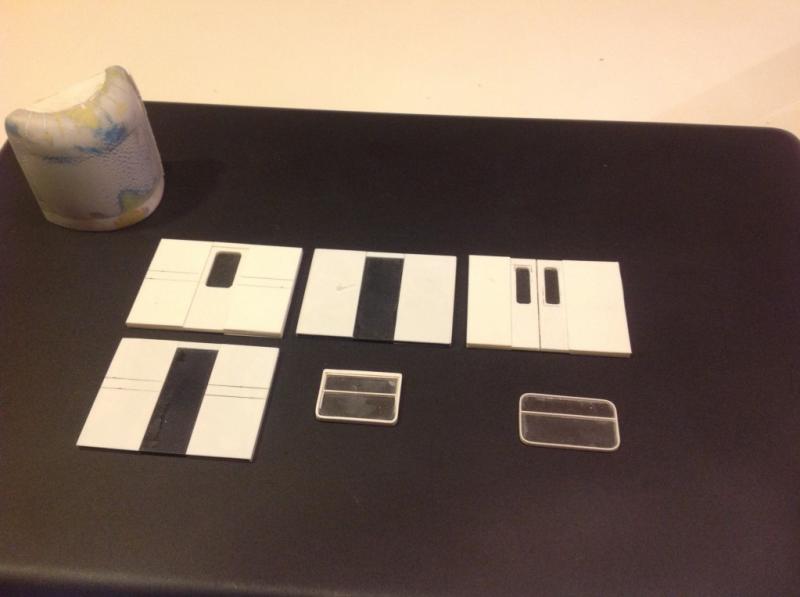

Berichten: 7496
Re:Styreen-maché. Is dat een goed idee?
01 February 2013, 16:19:13 »
Hier staat een van de koppen, met nog wat andere onderdelen. Wat wil ik maken? Het raam rechtsonder hoort niet bij dit project!
e_p
Berichten: 701
01 February 2013, 16:43:06 »
Ja, ik ga echt niet raden, stuur een nette tekening dan etsen we de rest ertussen, MK modelbouwstudio methode zegmaar, tegen alle wetten in maar dan is dat ding ook voor de kerst af

Berichten: 7496
01 February 2013, 16:50:06 »
Dit is nog een ouderwets styreenproduct. In ieder geval de kap. De draaistellen kunnen beter van ets/gietwerk worden gefabriekt.
Citaat van: e_p op 01 February 2013, 16:43:06
Ik heb een gevoel dat dat gewoon gaat lukken. Binnenkort meer!
