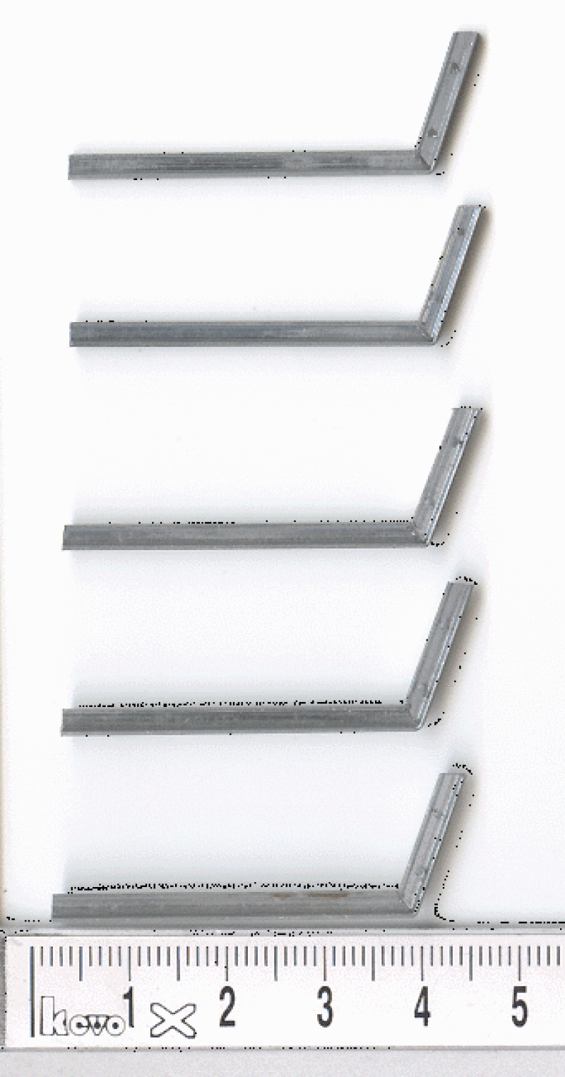

De hekpaaltjes uit mijn bovenstaande reactie zien er zo uit:
Ik heb gemerkt dat ik niet altijd op mijn geheugen moet vertrouwen. In het omgeknikte deel zitten 2 gaatjes ipv 3. Daarnaast is het geen I-profiel maar een spoorstaafprofiel met een voetbreedte van ca. 2mm en een spoorhoogte van ca. 2,8 mm
bron: www.wisselbouw.nl
Met vriendelijke groet, Bob (DHG500)  .

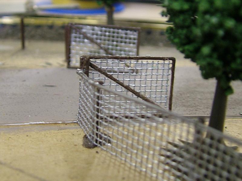

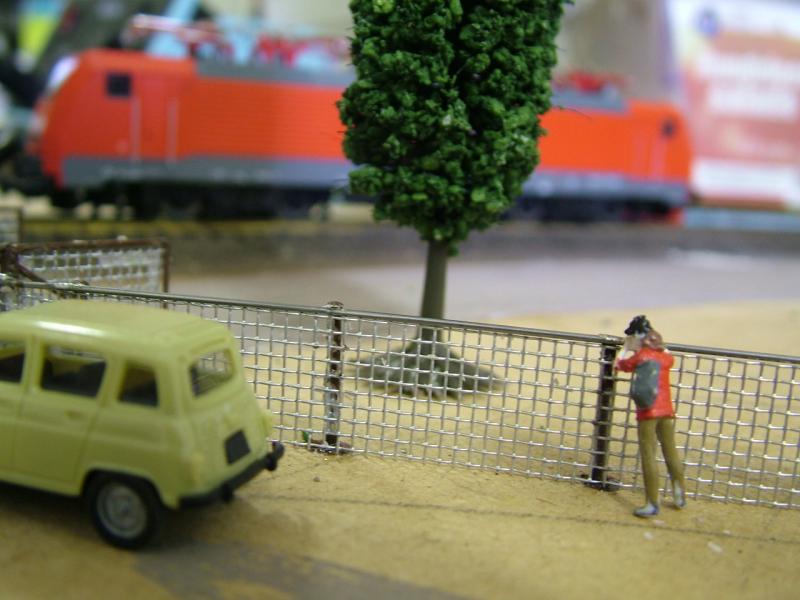

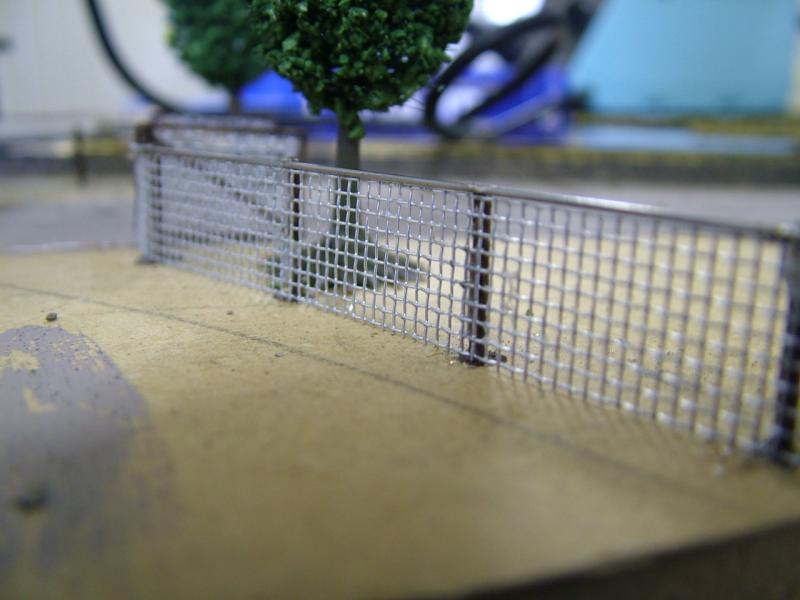

hierbij mijn beloofde foto's:
https://images.beneluxspoor.net/bnls/DSCF2604.jpg
https://images.beneluxspoor.net/bnls/DSCF2607.jpg
https://images.beneluxspoor.net/bnls/DSCF2610.jpg
hoe heb ik dit gemaakt:
hekwerk:
*ik heb spijkers in de plaat geslagen
*die geschildert
*toen gemeten op welke hoogte de spijkerkoppen eraf moesten, daarna geknipt.
*toen het gaas eraan geplakt (ik heb boekbinderslijmgebruit, droogt transpirant op)
*daarna nog een ijzeren draad over het gaas gespannen en gesoldeerd.
de poort:
*de vorm heb ik gemaakt uit dum ijzerdraad en dat aan elkaar gesoldeerd
*daarna geschilderd
*daarna het gaas in een 3hoekgeknipt en dat met transpirante boekbinderslijm ertussen geplakt.
