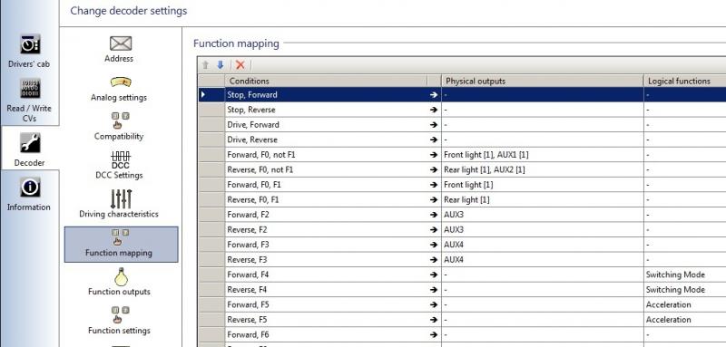

Heeft iemand een ESU file uit de Lokprogrammer met daarin de settings voor de binnenverlichting en de knipperlichten?
Heb dezelfde vraag gemaild aan Rocky Rail maar wellicht kan iemand die een lok met (sound)decoder heeft me verder helpen.
Gr, Ben.

Hoi Ben,
Als je aangeeft op welke aux uitgang wat zit wil ik wel een file in elkaar knutselen met de juiste effecten. En eventueel wat extra's kwa gevarensein.
Mvg, Wijbe

Dank u, maar dat kan ik zelf ook.
Alleen is niet bekend wat waar aan hangt.
Gr, Ben.

Ik heb wat, maar pas vanavond, staat thuis op mijn pc.
Wil je een esu bestand of txt file ?
Ik heb van esu ook het originele bestand gekregen voor loks zonder sound.

Ben,
dat is toch zo uit te proberen? Zijn slechts 6 uitgangen.....

Gaat snel hier, ben voorzien. Dank aan alle aanbieders/meedenkers.

Aux4 is trouwens de flash met 1,45 sec frequentie.
Gr, Ben.

AUX 4 is dus het knipperen van de hoeklichtjes?
En waar zit de cabine verlichting op?
Is het mogelijk om de cabine verlichting op te offeren voor de hoeklichtjes, dus dat je 2 groepen kan maken die om en om knipperen zeg maar? Iemand een idee hier over misschien?

Cab light zal aan Aux 3 zitten denk ik zo. Maar ga straks de lok open maken en de decoder er in frotten. Dat scheiden van de knipperlichten wil ik ook wel maar of het zo maar kan?
Eerst kijken oftieutdoet i.v.m. garantie.
Gr, Ben.
