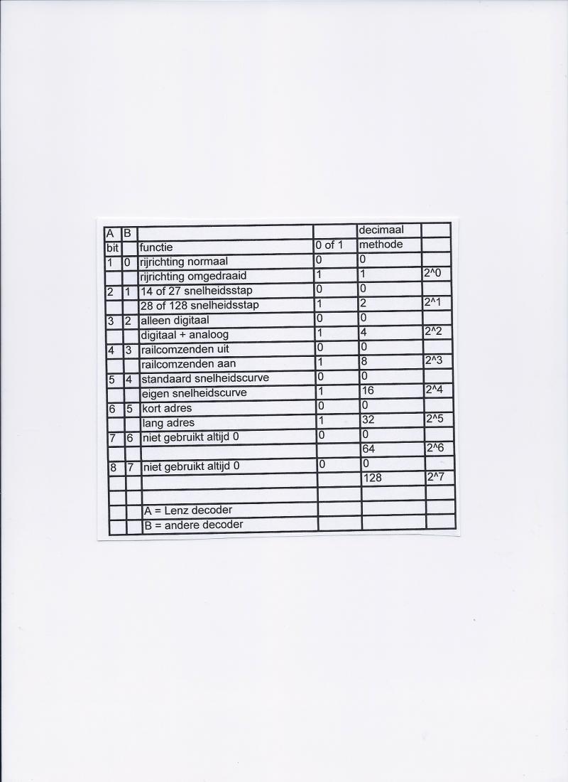

De hutspot aan cijfers in dit vorige draadje waren een gruwel voor mij.
Merkwaardig is dat nu ik verander aanklik wel de cijfers op de juiste plaats staan.
Ik zou graag mijn excel sheet willen mailen aan iemand die wel een fatsoenlijk overzicht kan produceren.
Knar46
« Laatst bewerkt op: 24 January 2013, 12:06:46 door knar46. Reden: lijst was een hutspot aan cijfers geworden »

Bij het bekijken van voorgaand antwoord stond alles mooi onder elkaar.
Nu is het een puinhoop.
Hoe krijg ik alles goed onder elkaar?
Knar46

Theo,
Maak er even een plaatje van  (y)
Jan-Peter

Geeft niet Theo,ik denk dat iedereen er wel aan uit kan ze staan goed per twee.

Theo (knar46)
Je hoeft die tabel niet te fatsoeneren of als plaatje te plaatsten. Die staat in elke decoder handleiding  (y)
En dan ook nog specifiek voor de betreffende decoder met de opties die ondersteund worden.
Het is dan wel een verplicht CV, niet alle opties hoeven aanwezig te zijn. Zo heeft bv. een Lopi Basic geen Railcom ondersteuning. Het betreffende bitje heeft dan ook geen functie. Oke, de decoder gaat er niet kapot van als je het bitje gebruikt maar het heeft geen functie.
Je tabel kan mensen dan weer op het verkeerde been zetten omdat ze iets denken in te stellen wat dan niet blijkt te werken.
De beste manier is gewoon de juiste handleiding erbij te gebruiken en die toe te passen.  (y)

Eric alias Remunj,
op dit forum vind je zowel specialisten als leken en van die laatsten ben ik er een van.
Iedere dag leer ik weer wat op deze site.
Voor mijn soortgenoten heb ik geprobeerd alles wat hier is geschreven in een overzichtelijk schema samen te vatten. Als specialisten daar opmerkingen over hebben worden die in dank aanvaard (weer wat geleerd). Het was voor mij een openbaring van Ronald Halma te vernemen dat hij (ook) bij  Lenz decoders de decimale methode gebruikt (en niet ieder bit aan of uit zet) want in de handleiding bij mijn Lenz decoders staat alleen maar de "bitmethode" beschreven. Iedere handleiding vermeldt dus niet wat mogelijk is en wellicht voor een leek makkelijker is om te gebruiken. Het schema zou dus een welkome aanvulling kunnen zijn voor een leek.
Via dit draadje kun je de handleiding van de Uhlenbrock decoder 76420 lezen. Daar wordt in de berekeningstabel bit 6 en 7 niet eens genoemd
Met vriendelijke groet
Theo alias Knar46

Hoewel veel is gestandaardiseerd heeft elk decoder merk zo z'n eigen invulling van individuele CV settings. Als je nu even het trucje van binair rekenen leert doorgronden (machten van 2, heen en terug rekenen) kun je altijd met elke decoder gebruiksaanwijzing uit de voeten. Je heb dan ook geen tabelletjes, plaatjes of excelsheets nodig.
Gr, Ben.

Bit8 (7):
Voor specialisten: 1 is voor een accessoire (off=mobile on = accessory)
ook wel 0 = locs  1 = wissels
Voor leken: dit bit op 0 zetten resp. 0 rekenen
Bij de "bitmethode" wordt elk bit "aan" oftewel op "1" dan wel "uit" oftewel op "0" gezet.
Bij de "decimaal methode" wordt bij elk bit de gewenste functie gekozen en de som van de waarden van de gekozen functies ingebracht in CV29.
Bij iedere decoder moet aan de hand van de handleiding bij de decoder worden nagegaan of alle opties aanwezig zijn
Knar46
« Laatst bewerkt op: 24 January 2013, 22:38:46 door knar46. Reden: Bit8 (7) was weggevallen »

Heen-rekenen (van binair naar decimaal) zal nu wel lukken. Terugrekenen is toch wat lastiger. Een 'handige' methode is:
a) deel het decimale getal herhaaldelijk door 2 totdat je 0 (nul) overhoudt;
b) schrijf bij elke deling de rest op;
c) noteer de resten in tegenstelde volgorde;
d) je hebt nu de binaire waarde.
Voorbeeld: 75 (decimaal):
75 delen door 2 geeft 37, de rest is 1;
37 delen door 2 geeft 18, de rest is 1;
18 delen door 2 geeft 9, de rest is 0;
9 delen door 2 geeft 4, de rest is 1;
4 delen door 2 geeft 2, de rest is 0;
2 delen door 2 geeft 1, de rest is 0;
1 delen door 2 geeft 0, de rest is 1.
De 0 (nul) op de laatste regel betekent dat er een eind aan de delingen is gekomen.
De 'resten' moeten van beneden naar boven genoteerd worden: 1001011. Er kunnen eventueel 'voorloop'-nullen gebruikt worden om 8 bits te krijgen: 01001011.
Controle: 2^6 + 2^3 + 2^1 + 2^0 = 64 + 8 + 2 + 1 = 75 (decimaal).

Martin en Ben,
dank voor de wijsheid door jullie verschaft. Goed dat er deskundigen zijn die formules uiteenzetten en cijfers verklaren. Vinden jullie het erg als ik bij het instellen van een decoder mijn excelsheet pak en aan de hand daarvan de bits aan- of uitzet dan wel een kleine optelsom maak om een getal in CV29 in te voeren?
Mvrgr
Knar46

Ik blijf me verbazen over het "moeilijk" doen over de waarde in CV29.
Hoewel het hele verhaal over de bitjes en het 2 tot de macht verhaal klopt vraag ik me af wat er zo moeilijk is om gewoon in de tabel van CV29 te kijken en de bij de verschillende instellingen behorende waardes gewoon op te tellen (voor de ouderen gewoon uit het blote bolletje en voor de jongeren met een zakjapanner) en dat weer weg te schrijven in CV29.
Waarom het zo moeilijk maken als het ook makkelijk kan  8)
En voor de ESU liefhebbers onder ons met een lokprogrammer is het nog veeeeeeeeeeeel makkelijker.
Gewoon de gewenste opties aanklikken en de lokprogrammer berekend zelf de goede waarde.
Kwestie van wegschrijven en voila, gaan met die banaan.  ;D
